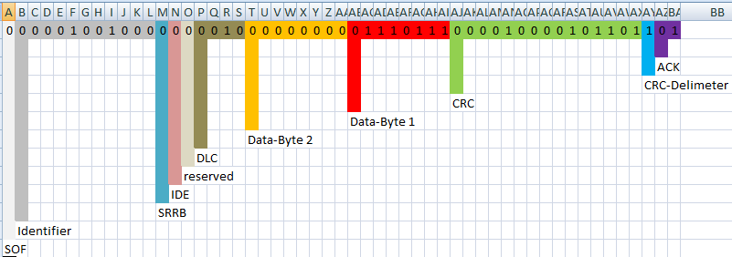

auf einem CAN-BUS habe ich die angehängte Sequenz mitgeschnitten.
Mein Problem ist es nun die CRC Berechnung nachzuvollziehen.
Ich habe mich heute zum ersten Mal mit der CRC Berechnung auseinander
gesetzt und an meiner Sequenz auch einige Berechnungen durchgeführt.
Leider habe ich andauernd einen anderen CRC raus als der vorgegebene.
Bisher habe ich versucht das Generatorpolynom mit den 15 niedrigsten
Bits der beiden Daten-Bytes zu bilden.
Dann habe ich die Bits von SOF bis Data-Byte 1 genommen, 14 Nullen dran
gehängt und durch das Generatorpolynom geteilt.
So habe ich es zumindest mithilfe der CAN-BUS Spec, wikipedia und
einigen Foren-Beiträgen verstanden.
Kann sein, dass ich da grad irgendwie ein Brett vorm Kopf habe und ich
irgendwas nicht richtige verstehe. Würde mich jedenfalls freuen wen mir
jemand auf die Sprünge helfen könnte. Danke!

OP #2194382

Gast #2196106
Babe, wenn ich ja riechen koennte, wo Dein Problem liegt,
koennte man Dir ggf. helfen.  Vermutlich habe ich nun
hier Deine Uebungsaufgabe geloest. Naja...
Das sind die einzelnen Reduktionsschritte:
(0 0 0 0 0 1 0 0 1 0 0 0 0 0 0 0 0 1 0 0 0 0 0 0 0 0 0 0 1 1 1 0 1 1 1 0
0 0 0 0 0 0 0 0 0 0 0 0 0 0)

-Balu

OP #2196552

Danke für die einzelnen Reduktionsschritte!
Ich habe jetzt meinen (eigentlich ziemlich dummen Fehler) erkannt.
Mein Fehler war, dass ich eine 1 im Generatorpolynom vergessen habe und
somit ein Bit weniger hatte. Dadurch waren natürlich alle meine
Rechnungen falsch.

@Balu: Könntest du mir bitte die Abfolge etwas genauer erklären.
Ich sehe du schiebst so lange nach links bis die 1 vorne steht was einer
Division durch 32 entspricht, was passiert im nächsten Schritt? Ich
verstehe nicht wo jetzt die neue Zeichenfolge herkommt?
X15 + X14 + X10 + X8 + X7 + X4 + X3 + 1
heißt das x hoch 15 + x hoch 14....wofür steht hier x für die Sequenz
vom Startbit bis zum letzten Datenbit?
Wäre dir sehr dankbar wenn du das nochmal ausführlicher erklären
würdest, ich würde dann auch einen Artikel dazu schreiben, da an dieser
CAN-CRC Berechnung sehr viel Interesse besteht, auch wenns normal der
CAN-Controller übernimmt.

Zum operativen Teil(s.o):
steht vorne eine 0 -> shiften
steht vorne eine 1 -> mit dem Polynom reduzieren(exor), dann
                      steht zwingend wieder eine 0 da.
Viel Erfolg,
Balu

ich bin nun auch dahinter gekommen hatte ein einzelnes Bit falsch aus
dem ersten Bild übernommen. Nun Ich habe einen kleinen Wiki-Artikel
erstellt vielleicht könnt ihr ja mal drüber schauen damit ich nichts
falsches verbreite. Werde mich demnächst an einen ASM Routine dazu
machen und diese dem Artikel hinzufügen.
Und danke Nils für die Bereitstellung deines Bildes
http://www.mikrocontroller.net/wikisoftware/index.php?title=CAN_CRC_Berechnung&redirect=no
