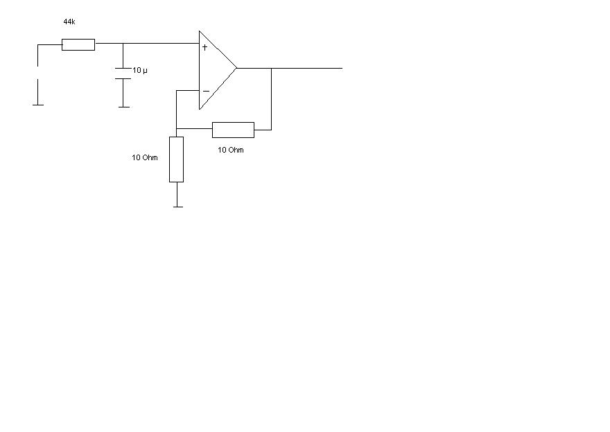

ich habe vor, ein PWM Signal zu glaetten und danach um den Faktor 2 zu
verstaerken. Ich habe mal meinen Schaltplan angehangen, leider
funktioniert die Sache so nicht...
Auf der Skizze ist ein Kanal zu sehen, ich habe 2. an dem einen OP
liegt eine Eingangsspannung von 2.4 Volt zwischen + und Masse, an dem
anderen 4.8V. Misst man aber zwischen den Ausgaengen und Masse, so
liegen bei beiden OPs 1.2V an.
An OP 1 sollten allerdings 4.8 und an OP 2 9.6V anliegen. Kann mir
vielleicht jemand bei diesem Problem weiterhelfen?

10 Ohm ist vielleicht ein klein wenig zu wenig Widerstand, 10kOhm klingt
besser, schafft dann auch der OP. Versorgungsspannung des OP ist
symmetrisch, ja?!

ja, Versorgungsspannung ist symmetrisch, es scheint, dass der
Verstaerker bis 1.2V normal 2 fach verstaerkt, aber darueber hinaus
halt nicht. Koennte das an den Widerstaenden liegen (10 Ohm)?
danke schonmal

die Widerstände sind zu klein. Rechne doch mal den Strom aus,
der da fließt. Nimm 10k, dann funktioniert das ganze. Übrigens
nehme ich gerne den LM324 für solche Aufgaben, der ist billig,
und man kann ihn bis zur negativen Versorgungsspannung nutzen.

Warum gehst Du nicht mit Deinem PWM-Ausgang auf die gewüschte Spannung
und glättest dann? Die Spannung hast Du ja als Betriebsspannung für die
OPV da.
