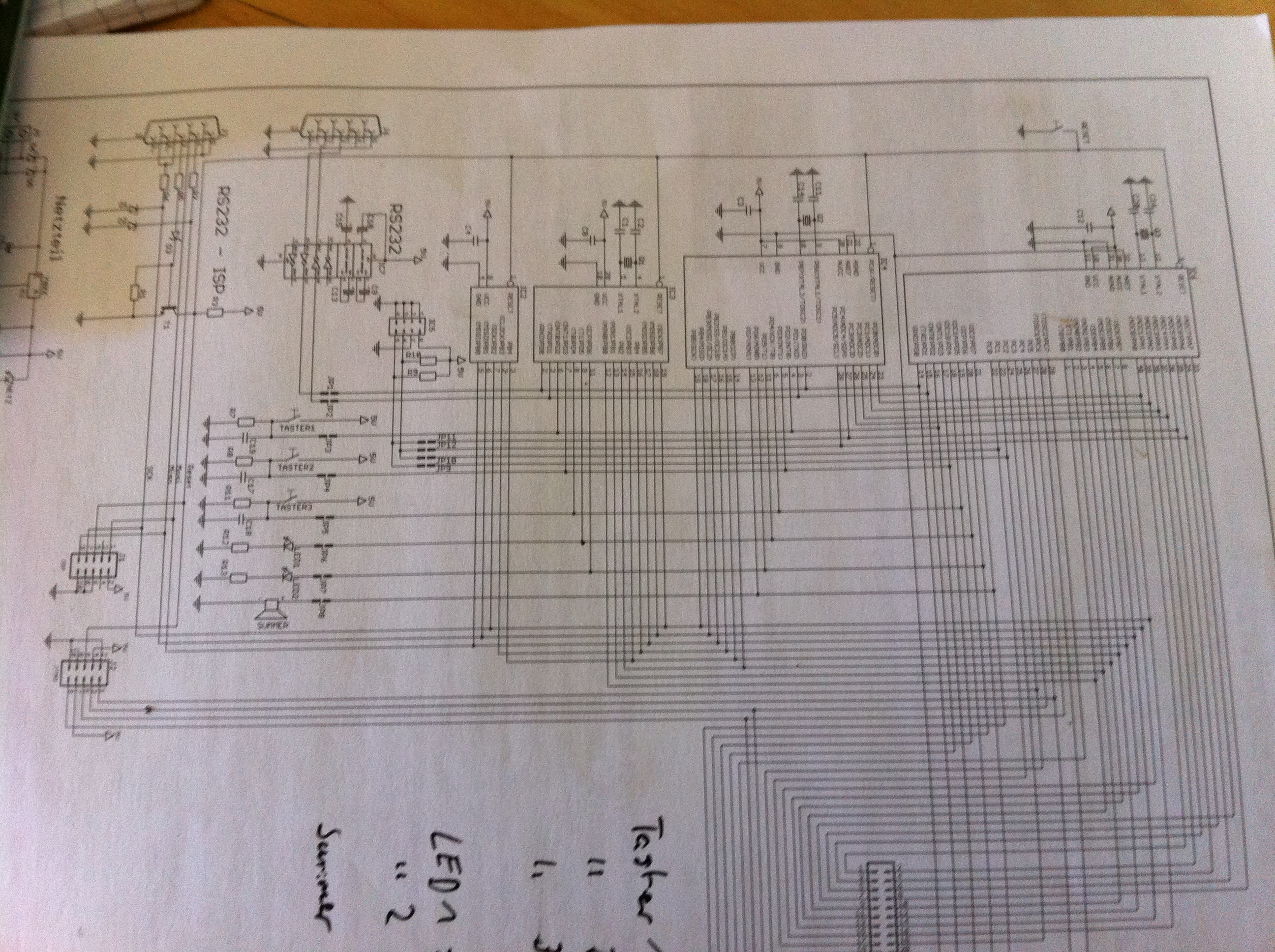

ich glaube ich habe den fehler mittlerweile in der SPIEN Fuse ausfindig
gemacht, das kätschen ist ohne hacken (ein kleines fragezeichen in der
ecke ist zusehen) und setzten kann ich den haken nicht  mit dem
isp-programmer. KLAR, wenn die SPIEN Fuse nicht gesetzt ist :(
wobei: wenn avr den chip nicht auslesen kann, dann kann er ja bestimmt
auch nicht die fuses auslesen, oder???
seltsam ist, dass ich auf einen zweiten Atmega32 (zuvor ohne fehler)
auch nciht zugreifen konnte, daher dachte ich es liegt nicht am chip,
sondern an der programmer hard- oder softwaere.
allerdings, kann ich einen atmega48 (auf gleichem board) problemlos
auslesen und programmieren!! daher wohl doch der chip?!
(Das das programm auf dem atmega48 nicht die led zum leuchten bringt,
wird wohl ursachen in meinem code haben, auch wenn die gleichen ports
verwendet werden und die avr/io.h das ja eigentlich regeln sollte :( )
morgen müssten von reichelt neue atmega32 kommen. ich hoffe das ich auf
die dann zugreifen kann!!
sonst muss wohl echt ein parallelprogrammer her?!
hab bei conrad ein multi-programmer (auch parallel) für unter 40 €
gesehen. damit müsste ich ja die die SPIEN Fuse setzten können?
