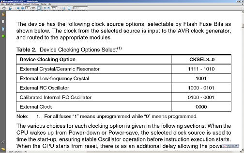

>Takt an XT1, Fuses richtig brennen auf ext Quarz High frequency, CKOPT >(Full swing), dann den Takt weg. Der AVR ist auf "Full swing - ext. Quartz" eingestellt. >wie hast du denn die fuses gestellt?? Ich hatte CKSEL = "1111" (Ext. Crystal) SUT = "10" (da gings) und habe auf CKSEL = "0110" (Ext. Full Swing Crystal) SUT = "10" umgestellt. Seither geht nichts mehr - es sollte aber, wenn ich die Antworten und das Datenblatt richtig verstehe trotzdem gehen, oder? mfg, Christoph
#848496
CKSEL = "0110" (Ext. Full Swing Crystal) SUT = "10" ergibt AFAIK (z.B. Mega16) "External RC Oscillator 0,9-3,0 MHz, oder ich habe Tomaten auf den Augen. mfg
#848500
>CKSEL = "0110" (Ext. Full Swing Crystal) >SUT = "10" >ergibt AFAIK (z.B. Mega16) "External RC Oscillator 0,9-3,0 MHz, oder ich >habe Tomaten auf den Augen Laut AVR Fuse Calculator ist CKSEL 0110 für einen ATMega168 "Ext. Full Swing". (0 = programmed , 1 = unprogrammed) Wo ist eigentlich das Problem bei den Bezeichnungen? Atmel benutzt Crystal = Quarz und Crystal Oscillator = Quarzoszillator (also Quarz + Schaltung) > Aber schon die Überschrift des nächsten Abschnitts lautet "Crystal > Oscillator" Weil dort auch der interne Teil des Quarzoszillators beschrieben wird... > XTAL1 and XTAL2 are input and output, respectively, of an inverting > amplifier which can be configured for use as an On-chip Oscillator, as > shown in Figure 12. Either a quartz crystal or a ceramic resonator may > be used.
#848598
> Laut AVR Fuse Calculator ist CKSEL 0110 für einen ATMega168 "Ext. Full > Swing". (0 = programmed , 1 = unprogrammed) Huch, habe das "168" gar nicht gesehen, sorry. Das mir zur Verfügung stehende Datenblatt sagt mir allerdings für o.g. Einstellungen: Ceramic resonator, BOD enabled, Start-up Time from Power-down and Power-save: 1K CK, Additional Delay from Reset (VCC = 5.0V): 14CK Für einen Quarz empfiehlt das Datenblatt jedoch für CKSEL0 eine "1", also unprogrammed. Vielleicht ist das Deine richtige Einstellung? CKSEL = "0111" (Ext. Full Swing Crystal) SUT = "10" mfg
#848759
>Für einen Quarz empfiehlt das Datenblatt jedoch für CKSEL0 eine "1", >also unprogrammed. Vielleicht ist das Deine richtige Einstellung? >CKSEL = "0111" (Ext. Full Swing Crystal) >SUT = "10" Ja, du hast recht. Bei meiner Einstellung ist keine Anschwingzeit drinnen. Hab ich einfach übersehen. Na, dann ist der AVR wohl Geschichte ... es sei denn ich löte den Quarz aus und ersetze ihn durch einen Keramikresonator. mfg, Christoph

nee, du musst nur von irgendeiner quelle einen takt, zb 4Mhz ,auf clk-in geben, bis er neu programmiert ist
