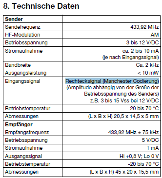

Ok danke für die Antworten erstmal :)
Hier nochmal kurz das Datenblatt des Sender/Empänger Sets:
http://dl.dropbox.com/u/1145850/TechnDaten.PNG

Warum denkst du, dass ein Pegel der zwischen dem Zustand AUS (0Volt) und
AN (12Volt auf Senderseite und somit 0,8V auf Empfängerseite) nicht
aussreichen sollte für eine Auswertung?
Ich will ja nur einen digitalen Eingang einer SPS damit schalten. Klar,
wie gesagt die 0,8Volt so wie sie jetzt sind, reichen nicht aus.
Aber könnte ich nicht einfach den Versorgungsstrom der Empfängerplatine
(5V) an einen Transistor anschließen, der dann mit den 0,8Volt
Empfangssignal auf Durchfluss geschalten wird??? Dann hätte ich 5V als
Schaltsignal.
Geht das, macht sowas Sinn oder ist so eine Schaltung dann anfällig oder
nicht umsetzbar?

Du denkst also der Empfänger macht etwas anderes?? Also so wie ich das
verstanden habe (Technisches Datenblatt) kann ich am Sender Signale
reingeben die zwischen 3 und 15V liegen. Das ganze wird dann irgendwie
moduliert, dann übertragen, dann demoduliert und am Empfänger kommt dann
ein Signal zwischen 0 und 0,8V raus.
Also bspw.
Sender ------ Empfänger
  3V     ->    0,00V
 15V     ->    0,80V
 12V     ->    0,64V
Ist das so richtig? Oder liege ich totaly daneben?

Nachdem ich den Schaltplan angesehen habe, sehe ich das ähnlich wie
Willi, das mit den 0,8V am Datenausgang muss ein Fehler im Datenblatt
sein. Da kommt entweder 0V raus oder die Versorgungsspannung vom
Empfänger, also 5V.
Ich würde mich aber nicht darauf verlassen, dass nur dann Spannung am
Empfängerausgang kommt, wenn auch ein Signal gesendet wird. Der
Empfänger ist sehr einfach gebaut und demoduliert einfach alles, was
gerade kommt. Ganz egal ob das ein Nutzsignal ist oder irgendwelche
Störungen. Das 433MHz Band wird auch von vielen anderen Geräten genutzt
(Temperaturübertragung von Wetterstationen, Fahrradtachos,
Fernsteuerbare Steckdosenleisten, Autoschlüssel, drahtlose Feuermelder
usw.). Man muss also damit rechnen, gestört zu werden.
Ja, das tut er. Der demoduliert einfach alles, was ihm unterkommt, ob
das nun dein Signal ist, das Signal von anderen Quellen oder einfach
Störungen. Überhaupt funktioniert die Übertragung selbst bei
störungsfreier Umgebung nur mit gleichspannungsfreien Signalen, z.B. mit
Manchestercode encodiert; sobald am Sender einige hundert Millisekunden
lang der gleiche Pegel anliegt, kommt aus dem Empfänger nur noch
Rauschen.
Die Idee bei diesen Sendern/Empfängern ist, daß du jedem gewünschten
Schaltvorgang (z.B. "mach an!" und "mach aus!") einen ausreichend langen
Code zuordnest, den dann auf der Zielseite durch einen Mikrocontroller
erkannt wird (Codemultiplex).

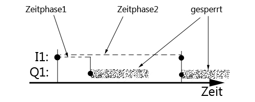

Zur Info, folgendes sollte mit der SPS geschalten werden:
1. der Funksender gibt das Schaltsignal
2. der Empfänger schaltet die SPS
3. die SPS hat eine Schaltung die...(der Plan oben erklärt die SPS
Schaltung ganz gut)
... zeitverzögert den Ausgang (Relais-Schließer) auslöst und dass nur
für eine Sekunde
... dieser Ausgang darf dann für eine bestimmte Zeit nicht erneut
ausgelöst werden
... im Hintergrund läuft ab dem Zeitpunkt bei dem der Empfänger die SPS
geschalten hat eine Zeitschaltung die dafür sorgt, dass nach einem
bestimmten Zeitraum der Ausgang wieder automatisch geschalten wird.
... durch die Sperrung des Ausgangs für eine Zeit sollen mehrauslösungen
verhindert werden.

dann gestartet werden, wenn die Kamera an einem Näherungssensor (80cm)
vorbeifliegt. Dann wird für 20Sekunden gefilmt und die Aufnahme wieder
beendet. :) Die Sperrung soll wie gesagt verhindern, dass wenn eine
Aufnahme gestartet wurde kein erneutes Auslösen die Aufnahme abbricht
(Flugapparat fliegt um Näherungssensor und löst zweimal kurz
nacheinander aus)
Ich hoffe es kam gut rüber.
