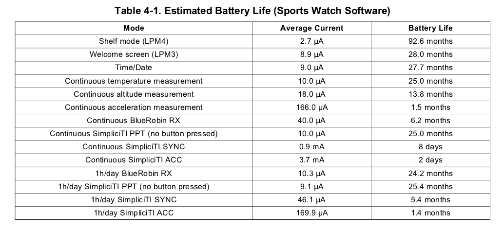

> - wie lange hält denn so eine Chrono bei versch. Anwendungen durch?
Guckstu im  Anhang aus slau292 (Handbuch für die Uhr) Cont bluerobin rx
könnte halbwegs auf eine Anwendung passen
