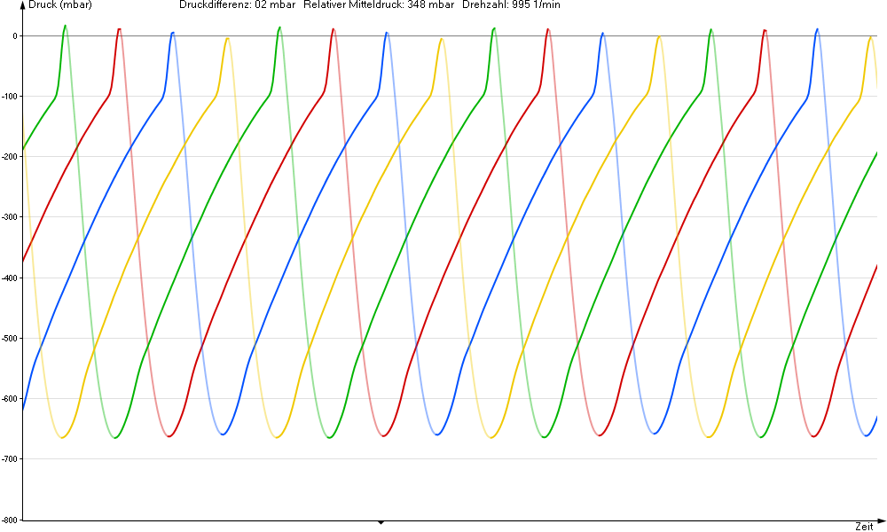

Ich habe so ein Projekt. Ich nutze Absolutdrucksensoren bis etwas über
1,1 bar absolut. Ich nutze einen ARM7, der mit der Messung, Berechnung
und Übertragung über USB zu fast 100% beschäftigt ist. Messrate 1
kSample/s pro Kanal mit Oversampling. Als kleine Hilfe ist hier ein
Druckverlauf eines Reihen-Vierzylinders (K100). Die Kurven sehen fast
immer gleich aus, egal ob drei oder zwei Töpfe oder V-Motor.
Ob I²C hier die richtige Lösung ist, bezweifle ich. Mehr als nur den
Mitteldruck zu wissen ist Gold wert, da stecken eine Menge informationen
drin, die mit weniger als 1 kS/s verloren gehen.
OK, er war nicht total ausgelastet und ich habe das oversampling noch
weiter erhöht, damit er sich nicht so verloren vorkommt. Dafür sehen die
kurven dann schöner aus.

sensoren sind von freescale, absolutdurcksensoren 150 bis 1150 mbar.
solange der motor keinen turbolader hat, passen die perfekt. Ein
Textdisplay kannst du direkt vergessen. vergasermotoren laufen unruhig,
so dass man von den mitteldruck den trend beobachten muss, auch mal über
mehrere sekunden. Das ist nur mit einer analogen anzeige möglich. Da
geht es gerne mal 50 mbar im mittel rauf und runter.
nach den ersten anzeigen auf dem PC habe ich die idee, ein display
einzubauen verworfen. Es gibt z.B. das Indiana 2440 für 1000 Steine.
Aber entweder sieht man balken oder den Druckverlauf. Das Vacuumate hat
nur LED-Balken, kann man sich besser irgendwo alte Quecksilbersäulen
suchen. Ich habe mir lediglich einen Messwandler gebaut, der die daten
schonmal etwas vorbereitet. Ein geeignetes Display würde bei meinen
Stückzahlen den preislichen Rahmen sprengen.
Software und Schaltpläne möchte ich nicht rausgeben.
