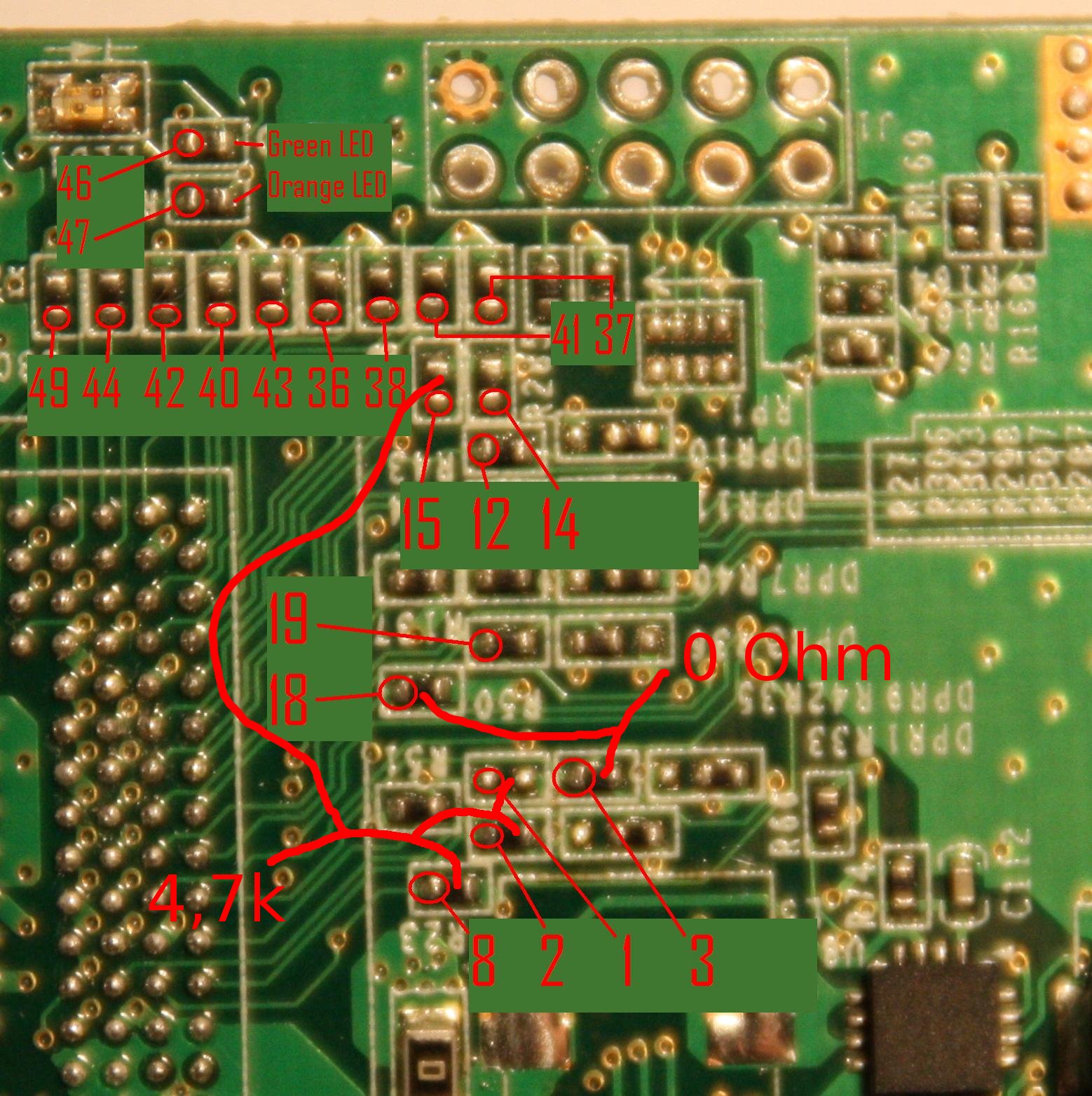

um GPIOs und andere Schnittstellen der Dockstar zu nutzen wollte ich die
SMD-Widerstände die an den entsprechenden Ausgängen geschaltet sind
auslöten. Ich dachte es handelt sich um harmlose
Pullup-/downwiderstände, die nur der Vollständigkeit dienen. Nach dem
Auslöten macht die Dockstar allerdings keinen Mucks mehr, die LED bleibt
aus und die Konsole bleibt schwarz.
Es handelt sich um folgende PINs an der Oberseite:
1 = SPI_MOSI
2 = SPI_SCK
3 = SPI_MISO
8 = TW_SDA
15 = SD_D1
18 = NF_IO0
19 = NF_IO1
http://www.mikrocontroller.net/articles/Dockstar#PIN-Forschung
Hat irgentjemand eine Ahnung warum die Dockstar nicht mehr will?

Einige der Pins werden als Reset-Straps benutzt. Also damit wird die
grundlegende Konfiguration eingestellt. Die kannst du nicht einfach
entfernen. Dann findet er z.B. das Boot-Device nicht mehr, oder spricht
den RAM falsch an.
NF_IO1 stellt einen Teil der Core-Frequenz ein
NF_IO0 die System-Clock
SD_CLK CPU-to-L2Cache Clock Ratio
Die drei solltest du also eigentlich nicht anfassen. (einige andere auch
nicht)

@holger u. peter die Widerstände sind auf Grund ihrer Größe schon
verschwunden... auslöten ist einfacher wie einlöten, gerade bei SMD.
Ich werde versuchen mit dünnen Litzen "normale" Widerstände zu
verwenden.
Kennt jemand die richtigen Widerstandswerte der oben genannten Pins?
Sind da auch "Null Ohm" Widerstände dabei? Manche Pins gehen auf 3,3V
andere auf GND. Ich geh mal davon aus das die Pins neben GND einfach
gebrückt werden?
Angehängt ist eine Zeichnung mit einer ersten Vermutung.

Warum sollte das nicht genauso gut MIT denen gehen? Einfach pullups
weglassen und sich dann fragen warum es nicht geht... omg.
Die Hersteller versuchen immer, die Kosten zu druecken wo immer es geht.
Daher wuerde ich (gerade bei billiger Konsumer Elektronik) davon
ausgehen, dass jedes Bauteil seine Daseinsberechtigung hat. Anderenfalls
waere es schon lange "wegopitmiert" worden. :)
