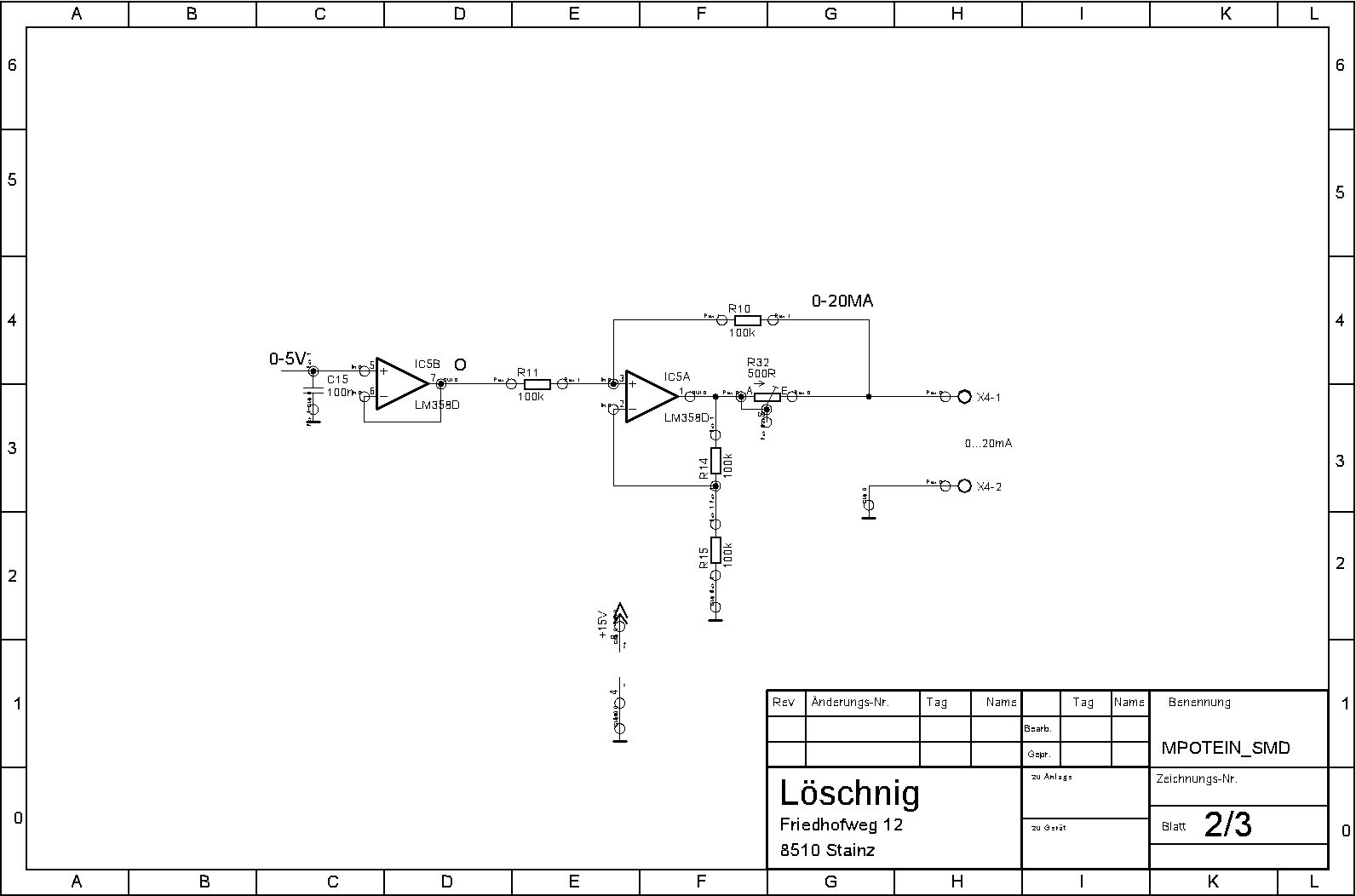

hallo
hier eine Schaltung mit OpAmp, die Steuerspannung kannsz du mit PWM
machen, den bei genauen Widerständen am Ausgang brauchts auch keinen
Trimmer
Peter
