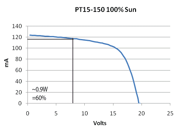

Gast #2197015
bapou schrieb:
> Harald und Michelle, vielen Dank für eure Antworten.
> @Harald: Kein Wandler wäre möglich, wenn ich mir andere Zellen suche die
> 15V/100ma Zelle. Ansonsten wird es sehr ineffizient, da ich weit weg von
> der  optimalen Power-Point Spannung bin.
Es sind grob 60%. Ob Dein Wandler wirklich mehr als 70...80%
bringt, müsste er erst einmal beweisen...  :-)
Wenn Du Dein Geld in etwas grössere Zellen, statt in einen Wandler
gesteckt hättest, hättest Du das spielend kompensieren können. :-)
Gruss
Harald

Ich habe mir die Kennlinie der Solarzelle angeschaut (angehängt).
Wie Harald geschrieben hat sollte die Effizienz sollte bei dieser
Variante noch ca. 60% betragen; also tatsächlich gar nicht so schlecht,
speziell wenn man die einfache Schaltung betrachtet (TL431,
Spannungsteiler, Kondensator und vermutlich eine Diode).
Wenn man betrachtet, dass die Kennlinie bei weniger Licht noch in
Richtung MPP bei kleineren Spannungen geht, und eine Diode auch beim
Step-Down Regler gebraucht wird, sieht es gegenüber der komplexen Lösung
noch besser aus.
Ich werde mal den Akku direkt anschliessen (die Spannung manuell
überwachen) und den Strom unter reelen Bedingungen messen.
Gruss
Thom
