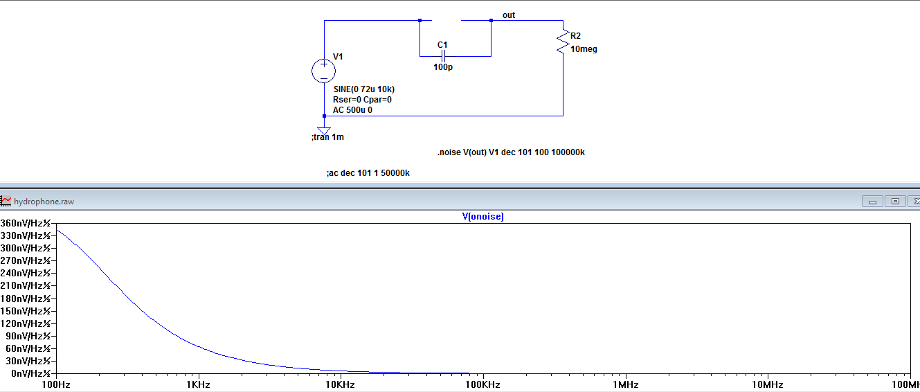

ich versuche ein Piezomikrofon mit LTspice bezüglich seines Rauschen zu
simulieren und zu verstehen. Kann mir jemand erklären wieso die
spektrale Rauschspannung mit zunehmender Ausgangsspannung bzw. Frequenz
(Hochpass) abnimmt?
Simuliere ich einen Widerstandsteiler sind die Ergebnisse von Spice wie
ich es erwarte bezüglich des thermischen Rauschens...Was übersehe ich
hier?
Danke!
Gast #2197179
Was misst Du denn da überhaupt?
Ich habe den Eindruck: Die thermische Rauschspannung am 10 MOhm
Widerstand, der durch den 100 pF Kondensator frequenzabhängig belastet
wird (und der über die Signalquelle, die idealerweise mit einer Impedanz
von Null simuliert wird, auf Masse liegt)!?
