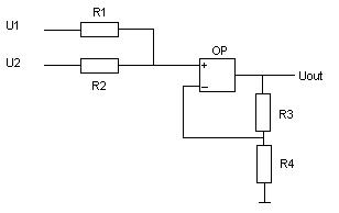

ich benutze einen nicht invertierenden Summierverstärker (siehe Anhang)
und habe bei dieser Schaltung ein Problem mit den Spannungen. Ich weiß
garnicht ob das so wie ich mir das vorstelle überhaupt machbar ist und
wollte euch um Rat fragen.
U2 ist eine Spannung zwischen 0 - 3,3V. Am Ausgang hätte ich gerne eine
Spannung von 1,5V - 3,8V. Jetzt habe ich mir überlegt, mit U1 eine
Spannung anzulegen um am Ausgang einen "Offset" von 1,5V zu erreichen.
Da ich auf dem Board aber nur eine Spannung von 22V zur Verfügung habe,
müsste ich diese erst noch mit einem Spannungsteiler teilen. Wenn ich
jetzt annehme, dass der OP eine Verstärkung von 1 hat, müsste ich U2
ebenfalls mit einem Spannungsteiler teilen, so dass bei 3,3V dann 3,8V
am Ausgang entstehen.
Allerdings würde das ganze nicht funktionieren, da ich dann am Eingang
des OPs zwei zusammengeschaltete Spannungsteiler hätte und sich die
ausgerechneten Verhältnisse nicht einstellen. (Den OP brauche ich
übrigens um das ganze etwas mehr belasten zu können).
Wie mache ich das am besten. Ich hab leider noch nicht so viel mit OPs
gearbeitet und steh etwas auf dem Schlauch.
Vielen Dank

Einen Summierverstärker kann man eigentlich nur als invertierenden
Verstärker aufbauen. Wenn dann der Eingang zu niederohmig ist,
musst Du einen weiteren NI-Verstärker vorschalten.

Das geht so wie hier gezeichnet schon, nur muß eben die Quelle eine
ausreichend niedrige Impedanz besitzen...
Tom schrieb:
> Wenn ich jetzt annehme, dass der OP eine Verstärkung von 1 hat
Das Ganze geht nur, wenn du mit Faktor 2 verstärkst!
Nehmen wir einfach mal an:
U1=0V,   U2=5V   --> U(+) = 2,5V --> V=2 für 0V+5V = 5V am Ausgang.
U1=2,5V, U2=2,5V --> U(+) = 2,5V --> V=2 für 2,5V+2,5V = 5V am Ausgang.
U1=5V,   U2=0V   --> U(+) = 2,5V --> V=2 für 5V+0V = 5V am Ausgang.
U1=5V,   U2=5V   --> U(+) = 5V   --> V=2 für 5V+5V = 10V am Ausgang.
Und zwischen diesen Grenzwerten verläuft das ganz einfach linear...
Z.B.:
U1=4V,   U2=1V   --> U(+) = 2,5V --> V=2 für 1V+4V = 5V am Ausgang.
Oder:
U1=3V,   U2=1V   --> U(+) = 2V   --> V=2 für 1V+3V = 4V am Ausgang.
Genau. Um das zu erreichen, macht man den Summationspunkt niederohmig
(virtuelle Masse). Deshalb liegt der nichtinv. Eingang auf Masse. D
In der Schaltung des TS werden sich die Eingänge beeinflussen. Eine
gleiche Verstärkung wird sich auch nicht einstellen
(quellenimpedanzabhängig). Mit anderen Worten. Er könnte genausogut auch
passiv mischen über Widerstände und dann verstärken. Seine Schaltung
bringt da keinen Vorteil.

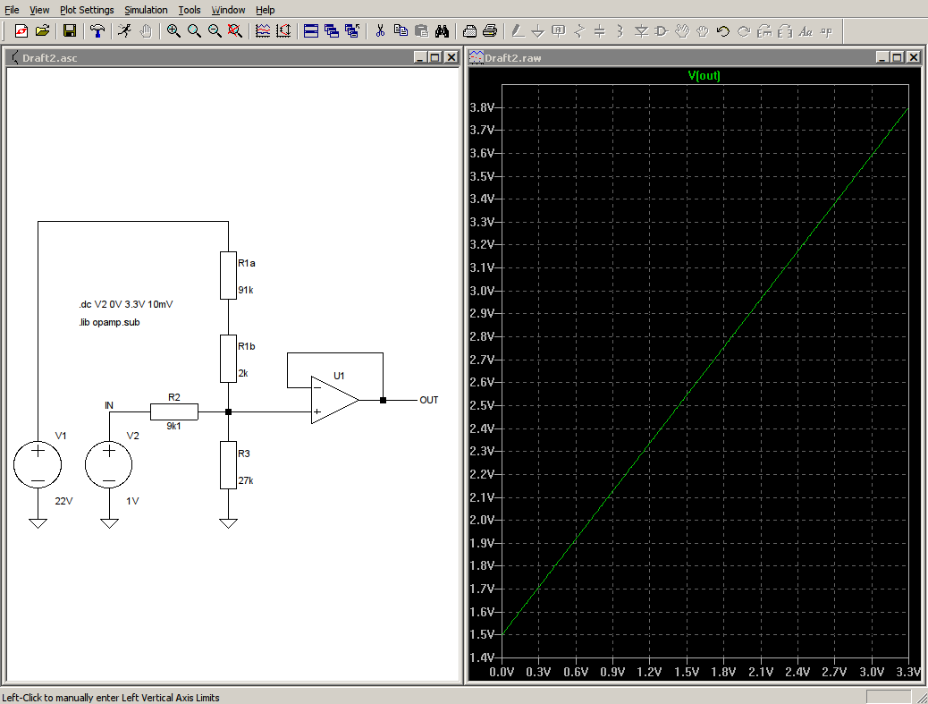

Da die erforderliche Verstärkung
  (3,8V - 1,5V) / (3,3V - 0V) = 0,697 < 1
ist, liegt der Verdacht nahe, dass man die Umsetzung der Spannung allein
mit Widerständen schaffen kann. Tatsächlich geht das in diesem Fall mit
drei Widerständen. Da ein niederohmiger Ausgang gewünscht wird, schaltet
man eben noch einen Impedanzwandler hindendran.
Das exakte Verhältnis der Widerstände zueinander muss
  R1 : R2 : R3 = 2852 : 279 : 828
betragen. Da dieses Verhältnis mit den Normreihen E12 und 24 nicht
sehr genau darstellbar sind, habe ich R1 aus zwei Einzelwiderständen
zusammengesetzt.

Bei solchen Netzwerken, Filtern, analogen Rechengliedern, ist auf jeden
Fall darauf zu achten, daß sie immer von vorher gehenden Gliedern und
nachfolgenden Gliedern sauber getrennt sind. Z.B. mit
Impedanzwandlerstufen.
Sonst wird die ganze Suppe natürlich versalzen.

Moderator #2205750
Tom schrieb:
> Mit dem OP bekomme ich allerdings nur 1V - 1,14V.
Am Eingang oder Ausgang des Opamp? Welchen Typ hast du genommen?
> Wie hast du die Verhältnisse berechnet?
Indem ich in Abhängigkeit der Eingangs- und Ausgangsspannung die Ströme
durch die drei Widerstände ausgerechnet (Ohmsches Gesetz), die
Summe dieser Ströme 0 gestzt und in die entstehende Gleichung einmal die
untere Eingangs- und Ausgangsspannung und dann die obere Eingangs- und
Ausgangsspannung eingestzt habe. Damit entstehen zwei Gleichungen mit
drei Unbekannten (den Widerständen), die man nach einem der drei
Widerstände (z.B. R1) auflösen kann. Das Ergebnis hat die Form
  R1 = a·R2 + b·R3
wodurch das Verhältnis gegeben ist.

Edit: Ich habe in der Simulation von oben den LT1013 eingesetzt. Der
maximale Fehler der Ausgangsspannung beträgt mickrige 0,4mV und wäre
noch viel geringer, wenn man sich bei den Widerständen nicht auf
Normwerte beschränken würde. AM LT1013 liegt es also nicht :)
