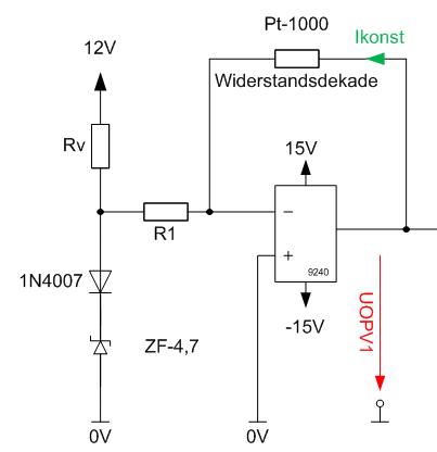

Konstantsromquelle
Gast #2197783
Durch die Dioden wird der Knoten Rv-R1-1n4007 auf ca. 5,3V gehalten.
Der +Einagng vom OPV liegt auf 0V, also wird der OPV den -Eingang
versuchen, auch auf diesem Potential zu halten. Über R1 liegen also
5,3V.
R1 = 4,7k => Strom durch R1 ist I = 5,3V/4,7k = 1,13mA
Da der -Eingang sehr sehr sehr hochohmig ist, fließt nur der Bias-Strom
in der Größenordnung von einigen zehn nA dort hinein oder
hinaus(vernachlässigbar).
Der Strom durch den PT-1000 muss also gleich dem Strom durch R1 sein.
mfg mf
