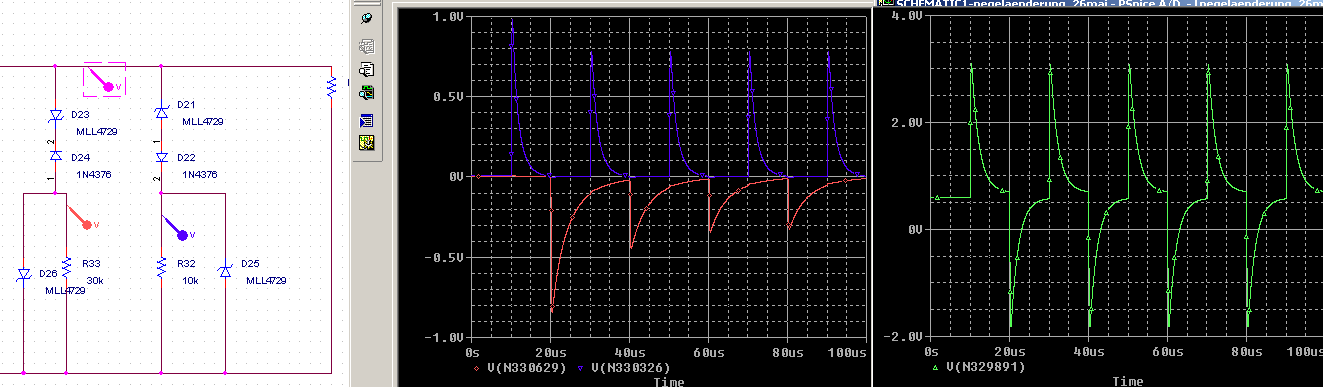

Hallo, ich habe gewollte Spannungsspitzen mit einem Anstieg auf mehrere
Volt im ns Bereich und einem Abfall im us Bereich. Ich wollte damit
einen Transistor durchschalten, um auf genormte Pegel zu kommen.
Allerdings möchte ich, dass der Transistor erst ab einem bestimmten Wert
schaltet bzw. ab einer bestimmten Spannungsstärke. Deshalb habe ich eine
zur Spannungsquelle eine Z-Diode und nachfolgend einen Widerstand
geschaltet, zwischen die Beiden noch eine Diode, da auch negative
Spannungen auftreten können und ich die abhalten möchte von diesem
Zweig. Das funktioniert soweit ganz gut (laut Simulation), aber der
erste Impuls ist viel zu groß, wahrscheinlich durch Kapazitäten in den
Dioden. Wie kann man das umgehen, außer durch einen ersten Impuls zum
"warm laufen". Eventuell hat jemand gute Ideen für Dioden oder für einen
besseren Weg eine "Schwellspannung" vorzugeben.
Die Schaltschwelle des Transistors kann dabei übrigens sehr verwaschen
sein. Es sollte nur einen unteren Bereich geben, in dem er sicher nicht
schaltet und einen oberen in dem er das sicher tut, so dass man sich
halt nicht relevante Dinge vom Hals hält und nicht gleich der Transistor
durchschaltet. Die Spannungen kann ich dabei ziemlich frei wählen, da
ich meine Spitzen mit einem OPV erzeuge, an einem zu kleinen Bereich
solls also nicht scheitern.
Gruß Marcus
Edit: ich vergas zu sagen, ich habe momentan noch einen Offset im
Signal.
