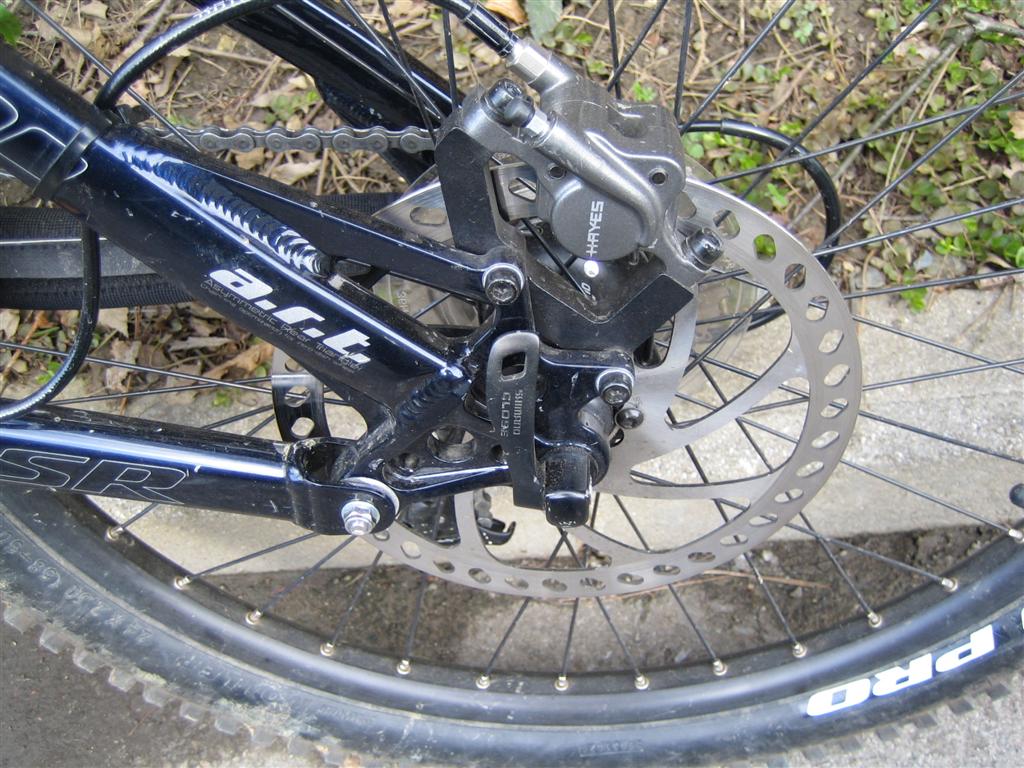

Nun habe ich mir gedacht, ich könnte mir doch eine Temperaturmessung
der Scheibe bauen. Soll dann ca. so ausschauen wie ein normaler
Fahrradcomputer...
Nur das Problem ist, wie bekomme ich da die Temperatur gemessen. Ich
meine auf der Scheibe kann ich schlecht einen Fühler montieren, die
Scheibe rotiert ja, was heißt ich kann ihn nicht mit Strom versorgen,
und Datenleitungen sind auch nicht möglich. Ein Funksystem wäre meiner
Meinung nicht so angebracht, obwohl es ähnliche Systeme bei neuen Autos
zur Übertragung des Reifendrucks schon gibt...
Eine weitere Möglichkeit wäre so ein Laserthermometer, nur sind die
nicht gerade kompakt, und wie es da mit Selbstbau ausschaut weiß ich
auch nicht. Das ganze muss ja auch noch sehr stoßfest sein.
Also wäre toll wenn ihr ein paar Vorschläge hättet wie man das
realisieren könnte! Die Genauigkeit der Temperatur muss auch nicht so
genau sein +-5°C reichen voll aus, und auch eine Messung pro Sekunde
würde reichen!
Man könnte das System auch beim Auto einbauen, obwohl da Straßensalz
etc. sicher ein anderes Problem sind...
MfG Martin

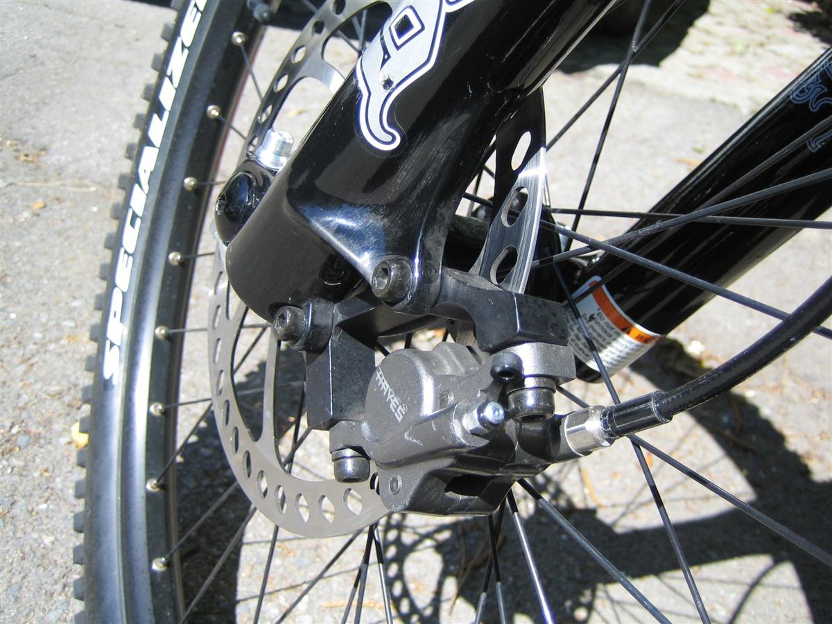

Hallo
Naja ich hab auch schon überlegt, man könnte den Temperatursensor
vielleicht auch an den Bremsbacken anbringen. Nur weiß ich nicht genau
über die Wärmeleitfähigkeit der Bremsbacken bescheid. Das sich das Öl
erst erwärmt, wenn die Wärme durch die Bremsbacken und den Bremskolben
durch ist ist mir klar.
Aber auch zu hohe Temperaturen der Bremsscheibe sind nicht gut, diese
können sich unter anderem verziehen und verfärben.
Also wenn die Bremse droht auszufallen würde ich natürlich stehen
bleiben, Rennen fahre ich ja (noch) nicht.
Das System ist eigentlich schon so ziemlich das größte was man bekommen
kann. Es gibt zwar noch Bremsen mit mehreren Kolben, aber der
Scheibendurchmesser wird nicht mehr größer und links und rechts
Scheiben anzubringen wie beim Motorrad, geht 1. nicht da keine
Aufnahmen vorhanden und 2. hab ich das auch noch nie gesehen!
Aber interessant wäre die Messung direkt an der Scheibe schon. Diese
reagiert am schnellsten mit der Temperatur auf die Bremsungen.
Man könnte natürlich auch noch einen zweiten normalen I²C
Temperaturfühler an den Bremskolben oder die Bremsbacken montieren.
Die Frage ist aber auch wie heiß die Bremsbacken/Bremsscheiben denn so
werden können kurzzeitig. Die meisten Temperatursensoren gehen ja nur
so bis max 150°C wenn ich mich nicht täusche! Dann müsste man mit
Platinsensoren arbeiten, welche aber erst geeicht, ausgelesen etc.
werden müssen.
MfG Martin

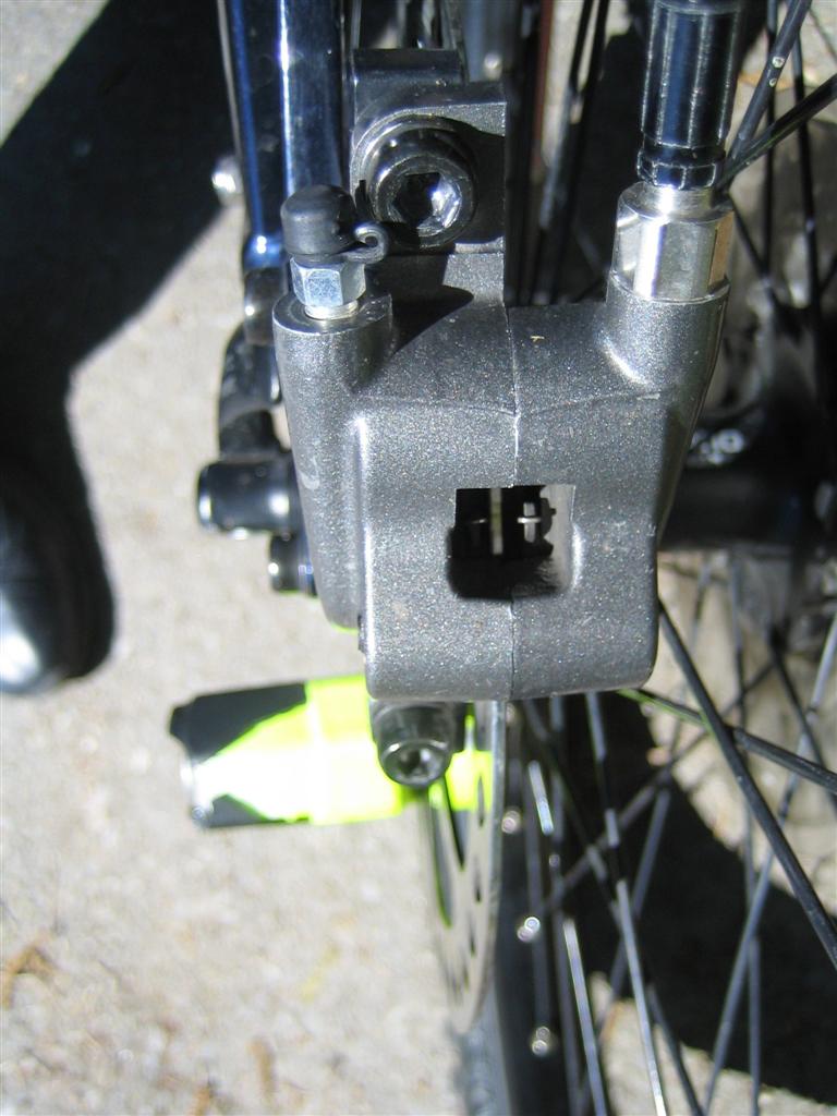

Ich würde in diesem Fall auch eher die Temperatur der Bremsflüssigkeit
messen. Auf die schnelle fällt mir dieser sernsor ein:
Gibt es z. B. beim großen C unter dieser Bestellnummer: 186465 - LN
Anbringen würde ich ihn an dem Nippel zum entlüften der
Bremsflüssigkeit (mit einem T-Stück, damit man noch entlüften kann).

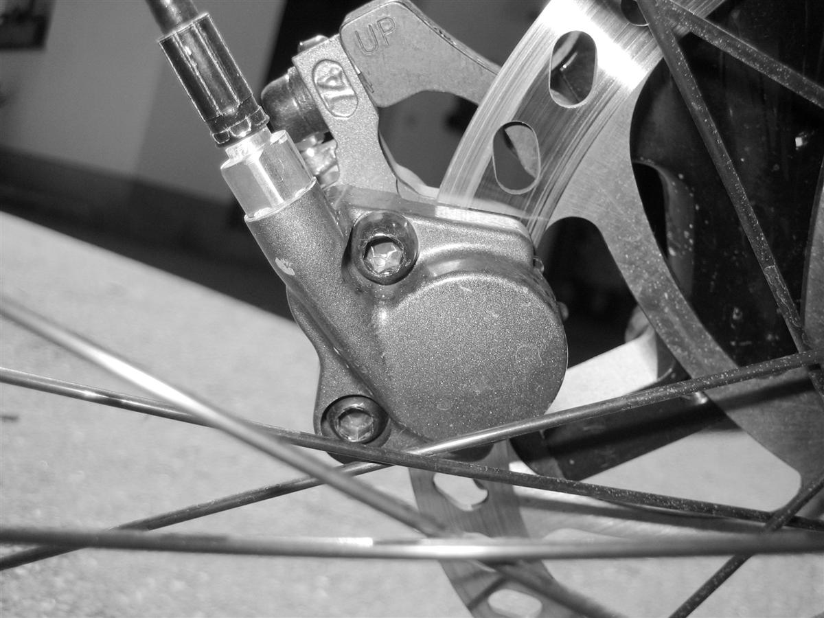

Also, Das sicherste wird doch wohl dir Messung der Temperatur der
Bremsklötze sein. Wenn dort die Siedetemperatur der Bremsflüssigkeit
erreicht ist, hat man noch ein kleines bisschen Reserve bis die
Flüssigkeit wirklich siedet. Messen kann man das z.B. mit
Termoelementen oder Pt100 Messwiderständen. Diese werden am besten in
Bohrungen zwischen Belag und Trägerplatte montiert.
...zumindest machen das die Autofirmen so...

Hallo Leute
Danke für die vielen Antworten!
Ich hab gerade ein paar Detail Fotos von der Bremse gemacht, damit ihr
euch besser vorstellen könnt wie das aussieht.
Als erstes ein Ausschnitt aus der Bedienungsanleitung der Bremse, wo
der genaue Aufbau zu sehen ist.
Gast #163286
Also wie man vielleicht erkennen kann geht es in der Bremse recht eng
zu... da kann man nicht einfach ein "Loch" in die Bremsbacken machen
und dann den Temperaturfühler anbringen. Noch dazu müssen die
Bremsbacken ja von Zeit zu Zeit gewechselt werden und wenn man mal in
einen Bikepark fährt dann kann das schon mal einmal pro Tag sein.
Das Abgreifen der Temperatur am Gehäuse der Bremse glaube ich ist zu
träge, da die Gasblasen ja direkt am Ölkolben entstehen, welcher die
Bremsbacken auf die Scheibe drückt.
Aber soweit muss ich euch recht geben, dass die Messung an den Backen
wahrscheinlich sinnvoller ist.
