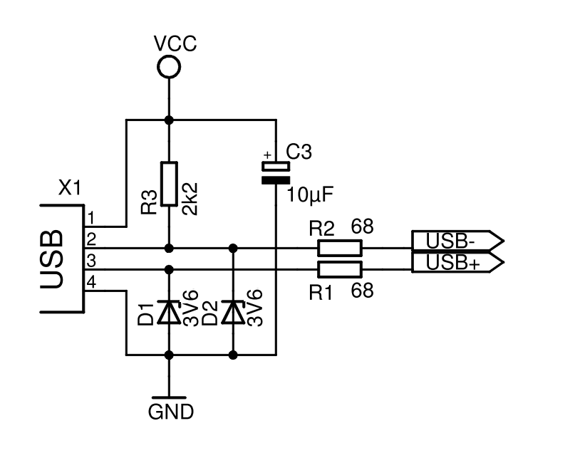

ich bin gerade dabei mir einen USB-Programmer zu bauen (USBasp) und zu
verstehen wie die Schaltung funktioniert. Jedoch sind mir beim Anschluss
des USB Port ein paar Fragen aufgekommen.
Im Anhang erkennt man die beiden Dioden, welche die Spannung auf 3,6V
begrenzen, da im Full-Speed-Modus die Pegel der Datenleitungen zw. 2 und
3,6V liegen müssen. Was mich nun stutzig macht ist, dass der
Pullup-Widerstand an D- angeschlossen ist. Dadurch wird das Device ja
als Low-Speed identifiziert. In den Spezifikationen wird hier jedoch ein
Pegel von 0 - 0.8V angegeben. handelt es sich hier um einen Fehler im
Schaltplan oder funktioniert es auch so?
Auch würde mich interessieren wie viel Strom auf den Datenleitungen
liegen muss. In den Spezifikationen hab ich 17,78mA gefunden allerdings
bezog sich dies nur auf High-Speed. Wie sieht es hier bei Low- bzw.
Full-Speed aus?
Danke schon mal für die Antworten.
