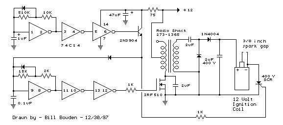

Hallo alle miteinander!
Meine Schaltung soll u.A. einzelne Spannungsspitzen AVR-gesteuert
erzeugen können (es ist kein Elektroschocker, Muskelwackler für
Faulenzer o.Ä.).
Da ich eine fette Null in Sachen Schaltungstechnik bin, würde ich gerne
ein Paar Tipps und Anregungen seitens der Kundigen erfahren.
Wie wär's denn mit einer sprunghaften Stromumkehrung in einer Spule?
Wie geht'n das aber?! AVR -> OPVerstärker -> Spule? Gibt es dafür
irgendwo Schaltpläne?
Anforderungen:
Eingang: 4 Mignonzellen
Ausgang: einige tausend V;
Erholzeit: max. 0,1s.
Ich wäre für eure Ratschläge unendlich dankbar!

Hi Richard,
vielleicht solltest Du im Internet nach Artikeln ueber das Prinzip der
elektronischen KFZ Zuendanlagen. (Kondensatorentladungszuendung) wo man
mit Hilfe eines Thyristor einen Kondensator auf einen
Hochspannungstransformator entlaedt. Der Kondensator wird in den
Zwischenpausen mit einem DC-DC Spannungswandler auf ein paar hundert
Volt aufgeladen. (Habe leider keine Schaltungsbeispiele zur Hand).
Vielleicht koennte man auch ein Blitzgeraet umbauen. (Bitte sehr
aufpassen, da ein paar Hundert Volt von einem 500uF Ladekondensator
toedlich sein koennen.
Viele Gruesse,
Gerhard

Gast #163324
in einem etwas älteren thread wird zb eine schaltung zur erzeugung von
spannungspitzen dargestellt. dieser thread handelt sich um eine
elektronische zündung für ein moped.. vl findest du da das was du
suchst...
ich weis leider momentan den titel nicht, sorry. aber im grossen und
ganzen läuft es darauf hinaus das man eine spule ausschaltet bzw das
man die niederspannungsseite eines Transformators, AUSSCHALTET!

Gast #163327
@Stefan Landherr
Vielen Dank für den Link, allerdings kommt ein Trafo in meinem Fall
nicht in Frage, da das ganze mit der ganzen anderen Elektronik in einem
4x6x2cm grossen Gehäuse untergebracht werden muss!

Gast #163335
elektronische weidezaungeräte laden einen kondensator auf eine spannung
von 200-400V auf und entladen den mit einem fet durch eine art trafo der
wie ein zeilentrafo aussieht jedoch einen geblechten eisenkern hat. Also
man nehmen eine zündspule her.
Wenn der impuls an den geräten nicht vom zaun aufgesaugt wird dann wird
er nach oben begrenzt über eine schutzfunkenstrecke, damit die isolation
nicht zerstört wird. Das ist nicht auf 100V genau aber sehr einfach zu
realisieren.
