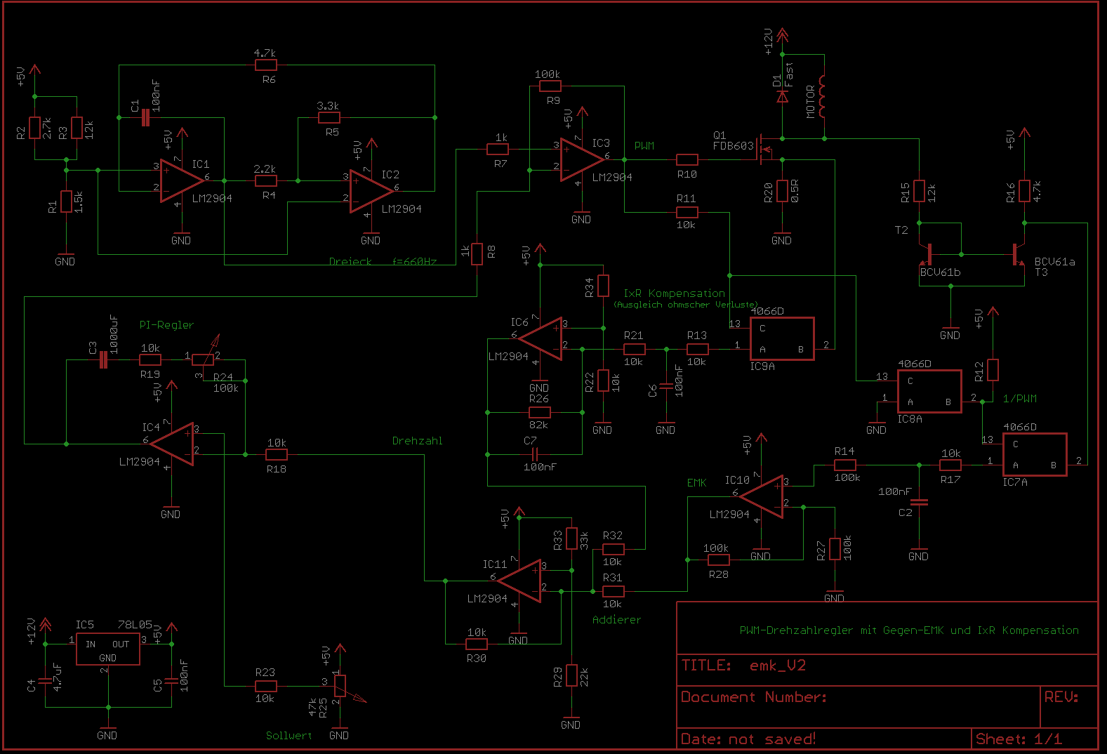

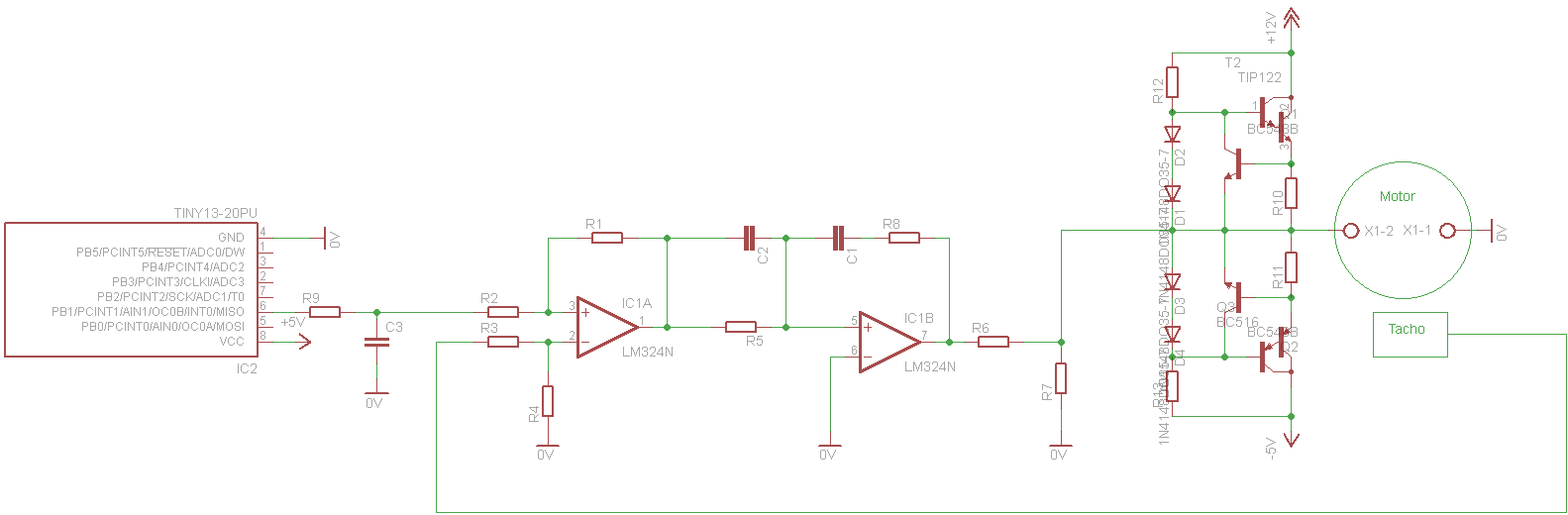

> habe mir da meine Regelung überlegt
Hab ich auch schonmal.
> und sie angefügt.
Hm..Schwanzvergleich? :-)
> Wie ich die Drehzahl messe habe ich noch nicht gelöst,
> jedoch einmal zum Anschauen und kommentieren und eventuell
> Tipps geben.
1. Es ist wirtschaftlicher den Motor ueber PWM zu regeln.
2. Wenn du in deiner Schaltung schon einen Microcontroller
   hast dann kann man auch die Regelung da reinlegen und ist
   etwas freier in seiner Implementierung des Reglers.
3. Billiger als Encoder ist GegenEMK. Haelt den mechanischen
   Aufwand niedriger, man bezahlt aber mit Problemen bei sehr
   geringen Drehzahlen.
4. Am einfachsten bei kleinen Motoren geht es wenn man sich
   bei Reichelt einen alten AN6652 kauft. Der ist unschlagbar
   preiswert. Also gleich mindestens fuenf kaufen und ich glaub
   auch nicht das man den nochmal nachbekommt wenn das Fach bei
   Reichelt alle ist. Da Bild bei Reichelt auf der Homepage stimmt
   im uebrigen nicht. Er hat ein TO126P.
Ich haenge mal meine Schaltung an...
