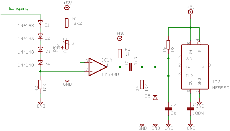

Hallo Forum,
ich bin jetzt schon ziemlich verzweifelt. Ich bekomme von einem Sensor
folgendes Signal:
http://www.fotos-hochladen.net/uploads/01arvnl76sw3.jpg
Kurzbeschreibung was mein Ziel ist:
Ich möchte mit einer Extrem kurzen Flanke (t=0.005s) die von 5V auf 4.8V
geht eine saubere Flanke von 0 auf 5v, mit einer Länge von 0.05s
erhalten.
Ich will den NE555 mit einer negativen Flanke ansteuern. Jetzt bin ich
aber darauf gestoßen, dass bei einer Versorgungsspannung von 5V der
NE555 erst bei 1.67V schaltet . Kann ich den PIN5 CV irgendwie mit einem
Widerstand beschalten, damit er bei ca. 4.8V schaltet? Das Signal ist
auch leicht verrauscht, so von 4.95-5.05V. Habs auch schon mit einem
Fensterkomparator versucht, aber ich benötige ein Ausgangssignal, dass
etwa 0.05s lang ist und eine Saubere 0-5V hat. Der Fensterkomparator
reagiert zwar, liefert aber auch nur eine sehr kleine Flanke (sowohl
Spannungsunterschied, als auch Länge)
Die Impulsdauer von 0.05s einzustellen hab ich beim NE555 hinbekommen,
jetzt fehlt mir aber das know how, wie ich ihn dazu bringe bei 4.8V zu
schalten.
Bin für jede Hilfe Dankbar!

Lege den Triggereingang über einen passenden Spannungsteiler auf einen
Wert, der 0.1V von der Triggerschwelle entfernt ist und kopple dein
Signal über einen Kondensator ein.

von Helmut L. (helmi1)
Versuch mal diese Schaltung hier.

Wenn ich dich richtig verstanden habe detektierst du mit dem Komperator
die Flanke korrekt und mit dem NE555 schaffst du es die
Impulsverlängerung wäre es nicht dann logisch mit dem Komperator den
Ne555 an zusteuern
> Impulsverlängerung
Ja
> Ne555 an zusteuern
Der Komparator steuert doch den 555 an.
Oder meinst du direkt auf den Triggereingang zu gehen mit dem Signal?
Die Komparatorschwelle des NE555 kanst du aber nicht einstellen.
von Jens G. (jensig)
Und wieso macht das ein simpler Spannungsteiler nicht? Ein Teiler 1:3
vor Pin2 macht doch aus 1,6V eine Schwelle von rund 4,8V, aus Sicht der
Quelle.

Wenn Du eine präzise Triggerung auf einen genauen Pegel brauchst,
kommt als erster Baustein nur ein (integrierter)Komparator in Frage.
Danach kannst Du immer noch ein Monoflop schalten, wobei ich an Stelle
des 555 besser ein Monoflop aus einer Logikfamilie wie z.B. den 4538
empfehlen würde.
Gruss
Harald
> Quelle.
Deine Signalamplitude teilst du aber auch in dem Fall runter auf 1/3.
Dann besser mit Dioden den Offset verschieben.

War auch meine erste Idee Harald. Aber da der TO schon eine NE555 hat
von Michel (Gast)
Wozu auch? Wenn man den Ruhelevel an Pin 2 über einen Spannungteiler auf
0,1V dicht an die Schwelle ranlegt und den Triggerpeak über einen
Kondensator einkoppelt, klappt das prima ohne zusätzlichen OP-Zoo?
>> Quelle.
Das schon, aber von irgendeiner Qualität war ja auch nicht so sehr die
Rede.
Die Diodenvariante dagegen ist ja auch alles andere als exakt.
Da würde ich eher über den größeren R des 1/3-Teilers einen C legen, der
dynamische Signale mehr oder weniger ungehindert durchläßt (falls es um
schnellere Signale geht).

Helmut, hast Du Dir das Bild im ersten Posting angesehen? Bei den
knappen Verhältnissen halte ich einen "echten" Komparator für
unabdingbar. Da ein LM393 ja nun wirklich billig ist, sollte es
daran nicht hapern.
Gruss
Harald
Ja habe ich.
>Bei den
> unabdingbar.
Mein ich auch. Man kann auch einen TLC3701 Komparator einsetzen. Der ist
Rail To Rail. Dann koennte man die Diodenkette weglassen.
