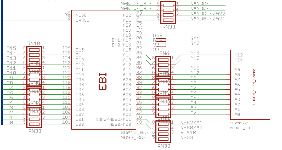

um auf meiner AT91SAM9XE- Platine etwas Platz zu sparen habe ich das
SDRAM eines alten Laptop genommen (144pin Mobile SDram von NEC,
Beschriftet mit MC-402-A10B, 9840F8S98, 64MB-64/E-A-1.0). Nach dem
Bestücken meckert SAM-BA beim Initialisieren des SDRAM.

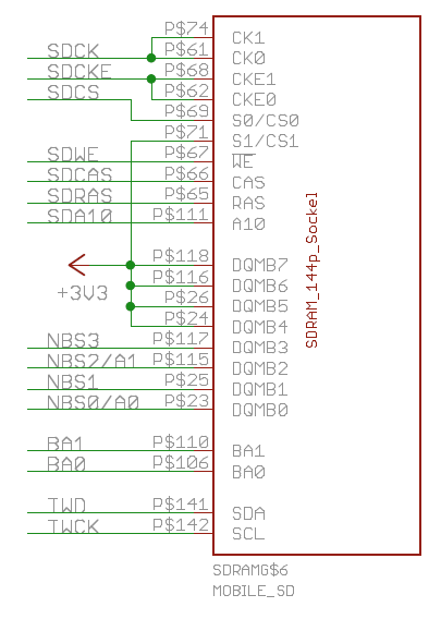

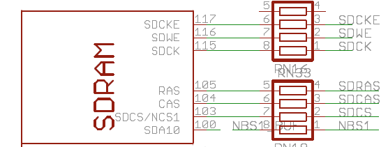

Kann jemand die Verbindungen (s. Anhang) überprüfen? Die EBI und SDRAM
Blöcke sind direkt vom Prozessor, Signal_BUF ist vor den 33Ohm
Serienwiderständen. Nicht abgebildet sind die Datenleitungen D0..D31,
die 1:1 verbunden sind, D32..D63 des SODIMM hängen in der Luft. Ein
neukompilieren von board_memories.c der at91lib führte nur dazu, dass
sich SAM-BA beim Start (also wahrscheinlich in der neuen
isp-extram-at91sam9xe.bin)
Ideen?

Frank Sander schrieb:
> Die Datenleitungen einfach offen zu lassen ist glaube ich keine gute
> Idee.
> Wenn DU die gar nicht nutzen kannst / willst dann bitte in einer
> Richtung definieren.
Nachdem die mit den DQMx Pins auf +3V3 sind sollten die D32..D63 doch
komplett maskiert sein.
Aber stimmt schon, auf GND legen hätte auch nicht geschadet.
Danke!
