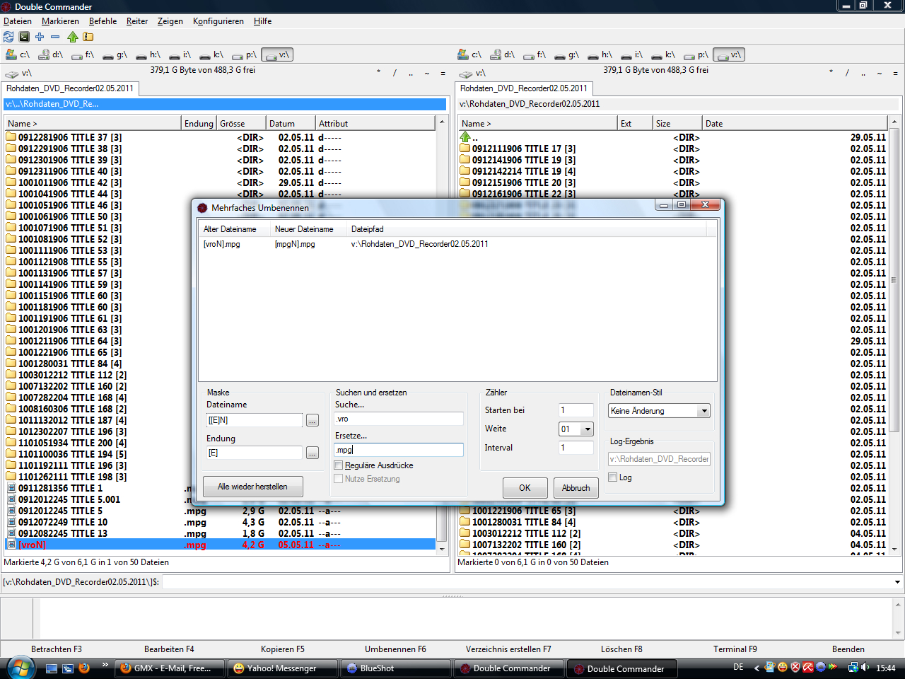

Hallo zusammen! Ich habe mal wieder ein "kleines" Problem, bei dessen Lösung mir hier hoffentlich geholfen werden kann: Ich habe von zwei Festplatten meines LG-Festplattenrecorders die Video-Dateien "ausgelesen" und auf der Festplatte "V" meines "Windws-Vista"-PC's gespeichert. Da aber z.B. mein ACRyan Media-Player und auch die Video-Schnitt-Software mit den ".vro"-Dateien, die beim Auslesen der Recorder-Festplatten erzeugt wurden, nichts anfangen können, wollte ich die Dateien (>150 Stück) "in einem Rutsch" in ".mpg" umbenennen. Im "Double Commander" habe ich also alle .vro-Dateien markiert und bin dann auf "Dateien mehrfach umbenennen" gegangen, habe dort aber anscheinend irgenwas "Blödes" angeklickt / eingegeben, denn der ganze Vorgang dauerte gefühlt vielleicht 5 Sekunden und danach war EINE Datei umbenannt (hatte aber auch einen "komischen" Dateinamen und NICHT nur eine neue Endung bekommen) und die restlichen ca. 150 Dateien waren / sind nicht mehr da. :-( "Richtig" (und "unwiederbringlich") gelöscht sein werden die Dateien doch hoffentlich NICHT sein ...?! Mit "etwas" Zeitaufwand könnte ich etwa die Hälfte der Dateien nochmal von der Recorder-Festplatte auslesen, aber die anderen Dateien gibt's wahrscheinlich nicht mehr "im Original" auf einer Recorder-Festplatte. Nun meine Frage: Wagt jemand von Euch den Blick in dei "Glaskugel" und kann mir sagen, was mit meinen ".vro"-Dateien (auf der PC-Festplatte) geschehen ist und wie ich sie "retten" kann? Vielen Dank im Voraus sagt Maik

Umbenennen alleine wird das Problem eher nicht lösen, genausowenig wie aus einer Banane ein Apfel wird, nur weil man da ein Schild mit der Aufschrift "Apfel" dran macht. Die 5 Sekunden für's Umbennennen können aber sein, weil mit den Dateien dabei gar nichts gemacht wird, sondern nur die Namen geändert werden.

Wahrscheinlich hast Du bei der Umbenennung eine falsche Regel eingegeben. Ich vermute, dass ist so ein Programm mit dem man mittels reglärer Ausdrücke den neuen Dateinamen aus dem alten zusammensetzen kann. Vielleicht haben wir einen Ansatz, wenn Du mal einen Screenshoot von dem Dialog machst, aus dem die Einstellungen erkennbar sind (vermutlich einer der letzten Dialoge bevor Du das Kommando ausführst). Genauso wahrscheinlich sind die Dateien noch noch da und haben nur Namen die für Windows nicht mehr darstellbar sind. Im Notfall könnte man mit einem Linux-Life-System noch an die Dateien herankommen (oder auch nicht).

Na gut. Und was ist jetzt mit dem Screenshot? Oder anderen relevanten Informationen?
@ Guru Einen Screenshot kann ich im Moment leider NICHT machen, da ich den betreffenden PC gerade nicht "zur Hand habe"; das könnte ich BESTENFALLS heute Abend versuchen. Ja, die Idee mit der Linux-Life-CD könnte vielleicht funktionieren ... @ Peter II Ich bin mir nicht ganz sicher, aber es sah mir so aus, als ob deutlich mehr Platz als vorher gewesen ist. :-( - Aber LÖSCHEN von ca. 300 GB geht doch nicht innerhalb von 5 sec., oder? Herzliche Grüße von Maik

>Sorry, nein, ich wollte Dich natürlich nicht anschreien und wußte >tatsächlich nicht, daß Großschreibung als "Schreien" gilt. Na gut. In Ordnung. >Dass das "Löschen" von Dateien "erstmal" nur durch "Unbrauchbarmachen" >bzw. "Unsichtbarmachen" in irgendeiner Form geschieht, hatte ich im >Hinterkopf und deshalb habe ich ja auch noch Hoffnung, daß wir die >Dateien wieder sichtbar und anschließend wieder nutzbar machen können. Das wird wahrscheinlich so sein. Es hängt ein bisschen davon ab, wie die neuen Namen lauten. Was bekommst Du denn angezeigt, wenn Du ein "dir" absetzt? Stimmt die Anzahl der Dateien mit der Anzahl der angezeigten Namen überein? Versuch mal "dir /N". Gibt es Zeilen die zwar ein Datum enthalten aber keinen Dateinamen? Falls ja, Probier mal "dir /X". Vielleicht die Screenshots hier als Anhang reinsetzen. Und: Ja, ich weiss, Du bist gerade nicht an dem Rechner. Also heute abend. Was Forenregeln anbetrifft, findest Du unter http://www.mikrocontroller.net/articles/Netiquette eine einführende Darstellung und weitere Links.

@ Guru Anbei der von Dir gewünschte Screenshot. Ich hab' versucht, die Einstellungen wieder so zu setzen, wie ich's am vergangenen Sonntag hatte. - Ich hoffe MEINE Erinnerungen stimmen so ungefähr und Du kannst damit etwas anfangen! Vielen Dank im Voraus sagt Maik
