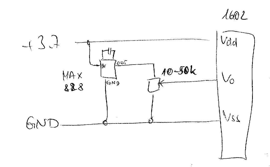

Gast #2204787
Ich habe genau dieses Display auch, bin sehr zufrieden, guter kontrast.
Vo ist bei Vdd unter 4.5 Volt mit einer neg. Kontrastspannung zu
versorgen, bei Vdd >= 4.5 Volt reicht ein Widerstand 2 kOhm zwischen V0
und Vss für zimmertemperatur. Als Inverter nehme ich immer den MAX828,
der ist genau dafür gemacht und sehr klein plus einen Miniatur-Trimmer.
Gast #2204804
Also einen Pegelwandler um aus den 3,7 eine -3,7V zu machen und dann
noch einen Negativen Spannungsregler (einstellbar auf ca. 4,5V) wobei
Vdd als Bezugspunkt verwendet wird .. richtig?

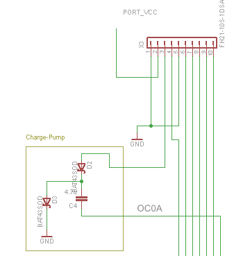

#2205557
Ich würde sagen schon, ist beim C0802-04 genauso.
Übrigens betreibe ich das auch über eine CR2032 mit einer Ladungspumpe
um eine negative Kontrast-Spannung zu bekommen. Da braucht man noch
nichtmal nen Glättungskondensator und kann zudem noch den Kontrast
dynamisch einstellen.

Man kann die neg. Kontrastspannung übrigens auch mit einem freien
PWM-Pin des µC machen, der eine Ladungspumpe steuert. Über PWM kann man
dann die Kontrastspannung
