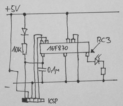

Moin!
Ich versuche gerade meinen PIC16F870 zu laufen zu kriegen.
Das ist mein erstes Projekt, und als erstes möchte ich mal eine LED auf
RC3 blinken lassen - nur um zu sehen, ob's generell geht...
Programmieren möchte ich in C. Ich habe folgendes Programm:
#include  <htc.h>
__CONFIG(BOREN_ON & CP_OFF & WDTE_OFF & PWRTE_ON & FOSC_HS);
#ifndef _XTAL_FREQ
#define _XTAL_FREQ 16000000
#endif
main(void)
    TRISC = 0;
    ADCON1 = 7;
    for(;;)
        PORTC = 0xff;
        _delay(100);
        //__delay_ms(500);
        PORTC = 0x00;
        _delay(100);
        //__delay_ms(500);
Das ganz wird kompiliert mit dem Hitech PICC:
picc --chip=16f870 --mode=lite -m led.c
Das HEX-File lade ich dann mit dem Microchip-Tool mittels PicKit 2 hoch.
Das scheint auch zu funktionieren. Nur leider läuft die PIC nicht los.
Ich habe es auch mit einem Arbeitskollegen probiert, der mal schnell ein
Programm in Assembler gebaut hat, welches auch auf einem anderen
PIC-Modell lief - auf meinem jedoch nicht.
Ist mein PIC kaputt? Dann würde er sich doch wohl aber gar nicht
programmieren lassen, oder?
Was mache ich falsch?
Matthias P. schrieb:
> Achso, ich dachte, der kann seinen eigenen Takt generieren... :-(
kann es auch.  Man muss es aber sagen dass es nutzen soll.
hier wird aber ein externe Quarz definiert (FOSC_HS)
ändere das und es wird gehen.
Ich muss mich korrigieren.
der 16F870 hat ausnahmsweise keinen internen Taktgeber.  Man muss
tatsätzlich einen Quarz oder Resonator dranhängen.
sehe Datenblatt Kapitel 11.2
