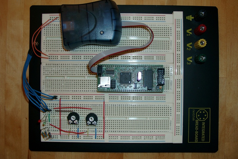

für den luxuriösen Einstieg würde ich folgendes empfehlen :
XMega Eval Board
AVRISP MKII Programmieradapter (USB)
AVR Studio ( C Programmierung )
großes Steckbrett, der mit dem Eval Board benutzt wird ( spart Lötkolben
ein einfaches Netzteil 0-12 V 1A für das Steckbrett
eine Sammlung von THT Bauteilen, die je nach Bedarf hinzugekauft wird.
diese Forum als Hilfequelle für AVR uCs incl Tutorials

Mein Tipp, nimm auf jeden Fall ein fertiges Board wo Stromversorgung,
Quarz und Steckerleisten schon fest dran sind. Das spart ein paar graue
Gehirnzellen weil man mal wieder suchen muss wo gerade der
Hardwarefehler steckt --> eine Fehlerquelle weniger für den Anfang.
Für den Anfang dürfte ein kleiner 8-Bitter reichen. Mit dem kann man
schon mal ein paar Monate/Jahre spass haben (je nach Zeit und Talent).
Ob das nun Microchip, Atmel oder TI (mit seinem 16-Bitter MSP430) ist
dürfte von der Hardware wahrscheinlich erst mal egal sein.
Für Microchip (PIC) gibt es bei Sprut ne relativ gute Übersicht:
http://www.sprut.de/electronic/pic/
Für Atmel hier im Forum.
Für TI kann ich Dir gerade nichts empfehlen.
