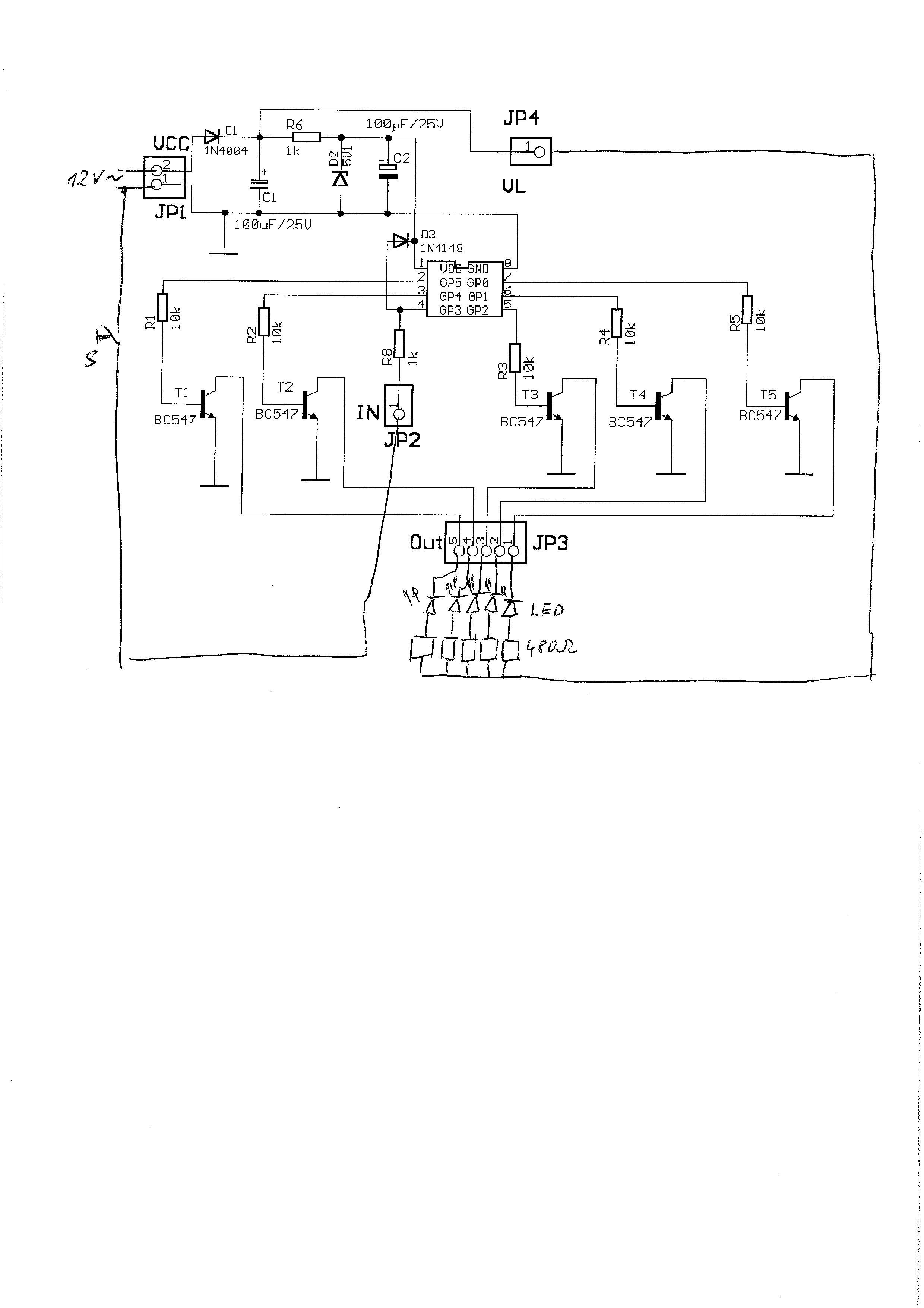

Hallo an alle Profis,
für meine Modelleisenbahn versuche ich über eine PICF629 2 Karuselles zu
steuern. Die Schaltung dazu ist absolut einfach. Die Spannungsversorgung
wird über eine Z-Dioden stabilisierte Einweggelichrichtung erzeugt. Als
Eingang und damit als Starttaster wird GP3 verwendet. Die Ausgänge sind
über Transistorstufen an die Aktoren geschaltet. Im Versuchsaufbau
übernehmen LED die Motoren- und Hupenfunktion.
Im angehangenen Listing ist die Funktion einigermaßen beschrieben, die
Lichtsteuerungen sind noch nicht enthalten, die Ausgänge also noch nicht
benutzt.
Nach dem Schreiben des Programmteils teste ich das ganze mit dem
Simulator im MPLAB. Dort funktioniert das Programm auch so wie ich es
mir vorgestellt habe.
Über ein Experimentierboard der Firma Vellman brennte ich mit der
zugehörigen PIC-Brennersoftware dan PIC. Zu meiner großen Enttäuschung
funktioniert das Programm leider nicht. Seltsamerweise wird der Ausgang
GP2 angestuert und das wars dann. Zu Versuchszwecken kommentierte ich
schon die Abfrage für den Starttaster aus und veränderte natürlich auch
die Marke entsprechend.
Ich vermutete, dass ich als Anfänger mit meinen Experimenten den PIC
zerschossen habe (durch dummerweises überschreiben des OSCALL), was sich
aber nicht bestätigte, denn nach dem Brennen eines Lernbeispiels von der
Seite sprut.de (und wiederherstellen des OSCALL) läuft dort das
Beispiel.
Also liegt der Fehler in meinem Progrämmchen. Es gelingt mir leider
nicht irgendeinen Ansatz noch zu finden, wo der Fehler zu finden ist und
bitte deshalb um Unterstützung und Hinweise.
Ich bin mir bewusst, dass es wesentlich elegantere Lösungen für die
Realsierung der Aufgabe gibt.
In der Hoffnung auf Hilfe
mit freundlichem Gruß

Gast #2206004
Versuch mal die Register OPTION_REG, INTCON, PIE1, IOC und WPU auf 0 zu
setzen. Kannst ja mal gucken, was das alles ist, ich hab in deinem
Programm jedenfalls nichts gesehen, was etwas davon braucht (Interrupts
etc).
Gast #2206008
mist, drauf reingefallen.. GPPU ist negiert.. also OPTION_REG auf
0b10000000, also 128.
Christian schrieb:
> call    0x3FF            ;Lade 3FF für Taktgeneratorkalibrierung
daran könnte es natürlich auch liegen ;) statt call mal movlw nehmen.
Zudem ist OSCCAL ein Register, das 8 Bit groß ist, deine Zahl aber 12..
also hier auch 128 rein, für Center-Frequenz.
Gast #2206022
  bank1           ; macro für Bank 1
  CALL 0x3FF
  MOVWF OSCCAL
ist die korrekte Belegung des OSCCON mit dem Kalibrierungswert. Der
spielt aber keine Rolle, weil hier keine zeitkritischen Dinge
stattfinden, OSCCAL beeinflusst die Taktfrequenz nur in einem begrenzten
Rahmen.

Zur Klärung der Beschaltung des Bausteins die angehängte Datei. Ich
bitte die Form zu entschuldigen. Die Platine habe ich ordentlich
gezeichnet, die äußere Beschaltung nicht.

Zu deiner Schaltung: Durch den 1k im Netzteil begrenzt du den zur
Verfügung stehenden Strom auf ca. 7mA. Das könnte funktionieren, muss
aber nicht. Ich würde da ein Übliches Netzteil mit Brückengleichrichter
und 7805 bauen.
Die Beschaltung an GP3 ist auch Unsinn. Der Eingang hängt bei nicht
gedrücktem Taster in der Luft. Du brauchst einen Pullup. Also den 1k
(besser sind 10k) zwischen +5V und GP3 und den Taster zwischen GP3 und
Masse. Die Diode kannst du weglassen.

2.) Ändere, wie schon von stepp44 erwähnt, deine 1-Dioden-Gleichrichtung
durch einen Brückengleichrichter und einen 7805. Der hat auch bei 10mA
oder 100mA oder 500mA konstante 5V. Daran kannst du dann auch deine LEDs
hängen, nicht, dass die dann leicht flackern durch die Halbwellen.
3.) Hänge einen Pull-Up-Widerstand von ca. 10k Ohm an den Pin vom
Taster.
