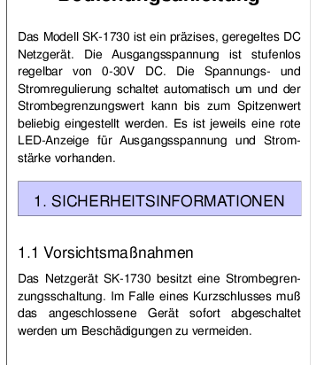

von Henrik (Gast)
Sicher! Da steht, das Labornetzgerät sei kurzschlussfest. Das
!!!ANGESCHLOSSENE!!! Gerät sollte vom LNG genommen werden, nicht das LNG
selbst.

von Willi W. (Gast)
Wer redet denn von Kurzschluß?
Der Betrieb als Stromquelle zum Eloxieren ist ein
Konstant-Stromquellenbetrieb.
Bei o.g. genannten Ebay Artikel Punkt 3.2 der Bedienungsanleitung
"Betrieb als Konstant-Stromquelle"
http://www.komerci.de/bedienungsanleitungen/labornetzgeraet_sk-1730.pdf
Guck mal, was in deiner Bedienungsanleitung steht.
