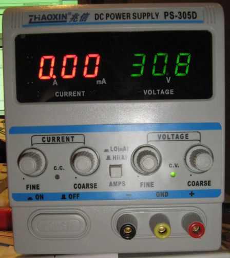

Ein paar Tage später war es dann für alles in allem etwas über 50 Euro
bei mir.. Nach dem Auspacken sitzt man erst mal vor einem relativ
einfach gehaltenen Stahlblechgehäuse aus zwei U-förmigen Teilen in der
Machart vieler HiFi-Geräte. Vorne erfreut eine Kunststoff-Blende mit
allen Bedienelementen den Blick, während die Rückseite mit
Kaltgerätebuchse (mit Sicherungshalter), Spannungsumschalter (115/230V)
und dem Lufteinlass eines Lüfters eher schlicht daherkommt. Nun, von
außen kannte ich das Teil ja schon von o.g. eFox-Link, daher hielt ich
mich mit ein paar Messungen von Maximalstrom (knapp unter 4,9A),
Spannung (30V) und Genauigkeit der Anzeigen (Spannung zeigt <20mV zuviel
und Strom ~20mA zu wenig an) nur kurz auf und öffnete "die Kiste".

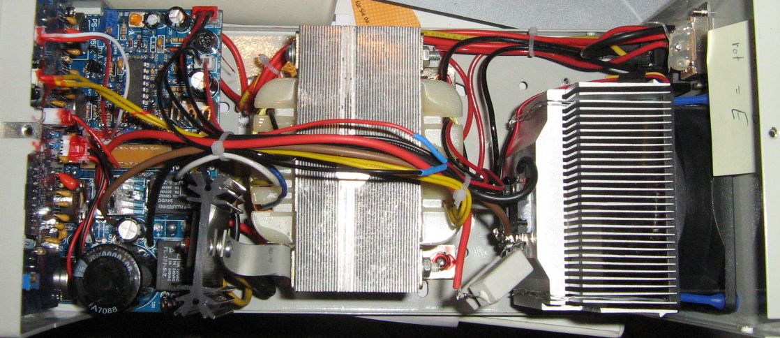

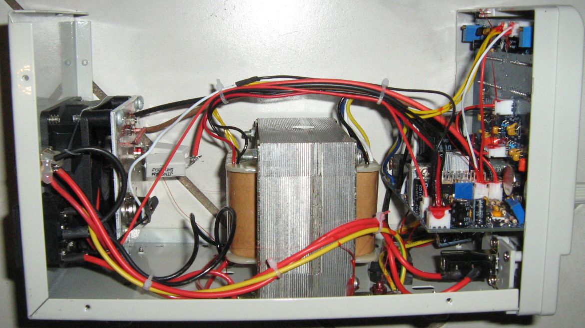

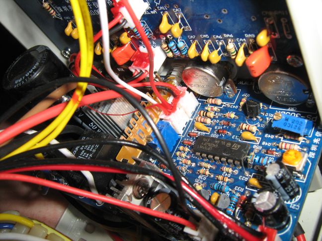

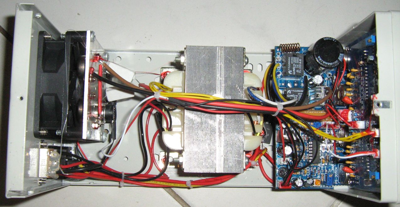

Bild 2 zeigt eine Übersicht von oben betrachtet, Bild 3 von der Seite:
Links die Rückwand mit dem Lüfter, davor der -ähh- Kühlkörper mit zwei
parallel geschalteten 2N3055, dann die Emitterwiderstände, der

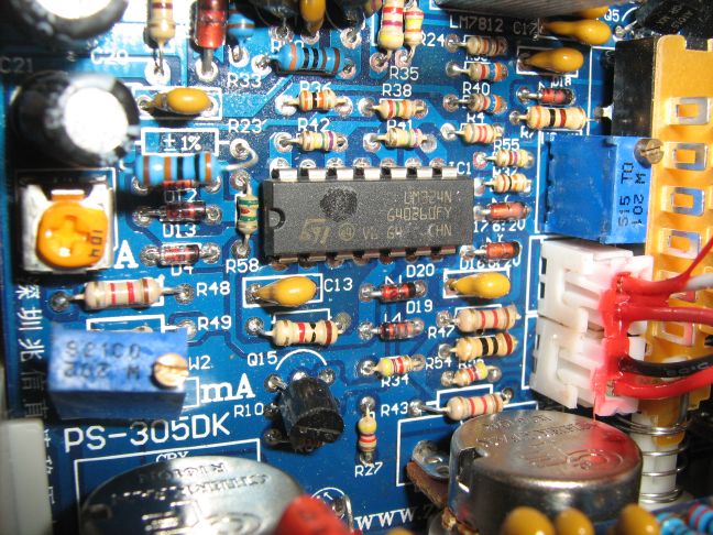

unübersehbare Trafo und hinter der Frontplatte die Elektronik. Letztere
entpuppt sich auf der waagerechten Platine als recht konventionelle
Schaltung rund um einen LM324 (Bilder 4 und 5), aufgepeppt mit einer
Schaltung mit 2 Relais, welche durch zur gewählten Ausgangsspannung
passendes Aufschalten der Anzapfungen der Trafo-Sekundärwicklung
versucht, die Verlustleistung der Endstufe im Zaum zu halten. Der
Ladekondensator ist mit 6800µF vielleicht etwas knapp bemessen, aber das
werden weitere Messungen zeigen.

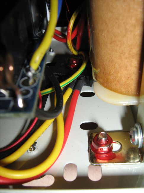

Genau: Während die div. LM78xx und die Vor- und Endstufentransistoren
sich einer halbwegs geregelten Kühlung erfreuen, wurde der Gleichrichter
etwas versteckt und lieblos am Fuße des Trafos auf das Stahlblech
gebolzt (Bild 8). Das lässt angesichts einer Verlustleistung von
5Ax1,4V=7W nichts Gutes ahnen, doch dazu dann mehr im zweiten Teil.

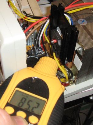

Überhaupt nicht verwunderlich, aber sehr kritisch ist dagegen – wie
schon befürchtet – die Temperatur des nur ungenügend gekühlten
Gleichrichters: Wie IR_0507 zeigt, erreicht dieser eine
Gehäusetemperatur von über 135°C. Hier muss für einen Dauerbetrieb bei
mehr als 3A Ausgangsstrom unbedingt Abhilfe geschaffen werden!

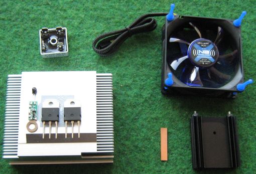

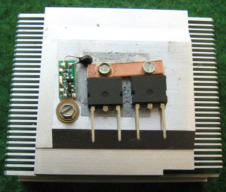

Womit wir schon beim Kapitel „notwendige und wünschenswerte Maßnahmen“
sind:
Wenn man die „versprochenen“ 5A Ausgangsstrom längerfristig „genießen“
möchte, müssen ein paar Dinge angegangen werden. Der Gleichrichter
braucht unbedingt eine bessere Kühlung und auch bei den
Endstufentransistoren besteht Handlungsbedarf. Ich denke der Austausch
der 2N3055 durch 1-2 St. TIP35 oder TIP3055C (deren TO-218 Gehäuse sich
leichter montieren lässt) und Austausch des einfachen Bleches durch
einen recycleten CPU-Kühlkörper im Luftstrom des vorhandenen Lüfters
wird hier einiges verbessern. Und vielleicht lässt sich zumindest ein
Teil des Luftstromes noch so führen, dass die Trafowicklungen etwas mehr
davon abbekommen. Auf der Elektronikplatine werde ich noch ein paar
Elkos gegen 105°C-Typen austauschen, speziell die, die neben den
Kühlkörpern stehen.

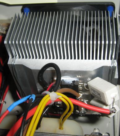

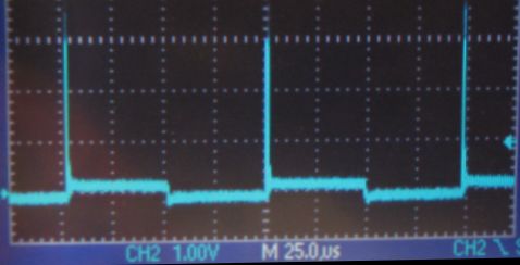

Zum Schluss ein Blick auf die Regelungseigenschaften des Netzgerätes:
Dazu wird eine Grundlast von 1A angelegt und parallel dazu eine weitere
Last von 2A mit einem mit einem schnellem Schalter (MOSFET) aus- und
eingeschaltet. Die Ansteuerung geschieht mit einem
(Rechteck-)Signalgenerator, so dass Frequenz und Tastverhältnis
einstellbar sind. Auf einem Oszilloskop schaut man sich dann die
Ausgangsspannung an und beobachtet, wie die Regelung auf die Lastsprünge
reagiert.

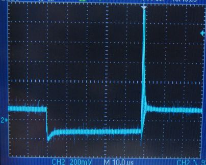

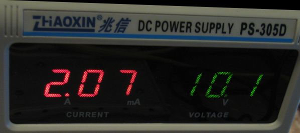

Bild 10 zeigt, wie die eingebaute Messtechnik den pulsförmigen Strom bei
einem Tastverhältnis von 50% schön auf  1A+2A/2=2A mittelt. Die Anzeige
bleibt bei Frequenzen von 40Hz bis 50kHz völlig ruhig. Ebenso lässt sich
die Regelung in diesen Bereich nicht aus der Ruhe bringen. Bild 11 und
12 zeigen die Verhältnisse bei 10kHz: Beim Einschalten der zusätzlichen
2A sinkt die Ausgangsspannung mit einem kurzen Unterschwinger um ca.
220mV, was einen dyn. Innenwiderstand von ~0,1 Ohm ergibt (nicht
besonders gut, aber bei dem Preis des Gerätes (er)tragbar). Den Spike
beim Abschalten bitte ich zu ignorieren, der kommt von den
Streuinduktivitäten des Versuchsaufbaus. Wichtig ist, dass die Regelung
im gesamten Frequenzbereich nicht zu Schwingungen angeregt werden
konnte.

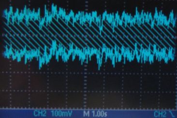

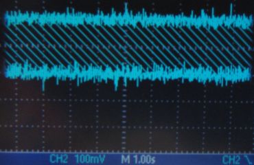

Interessant ist auch das Rauschverhalten der Regelung: Bild 13 zeigt ein
niederfrequentes Rauschen von ca. 200mVss im Leerlauf. Bei 2A steigt es
auf ca. 300mVss (Bild 14) und bei Volllast (4,8A) kommen da
Fluktuationen dazu (Bild 15), die ich mir noch nicht so ganz erklären
kann.
Mein Fazit:
 Das Labornetzteil PSD305D hat sicher seine Schwächen, aber angesichts
des Preises und der relativ leichten Behebbarkeit zumindest der
schlimmsten Punkte möchte ich nicht gleich von „Chinaschrott“ sprechen.
Wenn man es schafft, sich auf – sagen wir mal – 3A Dauerstrom zu
begrenzen (ggf. durch Einbau eines entsprechenden Widerstandes in Reihe
zum Strombegrenzungspoti), könnte man das Gerät sogar ohne
Modifikationen verwenden. Und der Preis geht auch für ein 30V/3A Gerät
noch voll in Ordnung.

von Stefan W. (wswbln)
Hmmm, bei einem Gewicht von 3,3kg würde ich ja an einen Switcher auf der
Sekundärseite denken...
Hat jemand so eins und traut sich ein paar Bilder vom Innenleben zu
machen?

von Markus F. (5volt) Benutzerseite
Sehr interessanter Test!
Dass der Trafo so heiß wird wundert mich sehr. Der macht nämlich auf den
Fotos optisch gar keinen schlechten Eindruck und wirkt auch (von der
Kerngröße her) richtig dimensioniert.
Und dass die Spannungsregler und der Widerstand für die LED-Displays
warm werden finde ich nicht ungewöhnlich; solche LED-Panelmeter können
pro Stück schon 100...200mA ziehen.
Ich denke um dem Rauschen wirklich auf die Schliche zu kommen, müsste
man den Schaltplan der Regelung ermitteln und dann gezielt z.B. nach
(heissen) Elkos oder Z-Dioden an entsprechend empfindlichen Stellen
schauen.
Wg. Krankheit bin ich in letzter Zeit aber zu keinen weiteren Aktionen
gekommen (außer der Bestellung von Teilen, die ich zur Verbesseung der
Kiste einbauen möchte). Beim nächsten Aufschrauben werde ich mal die
Frontblende mit der Tronik abnehmen und die Platine von oben und unten
fotografieren. Damit kann man für gewöhnlich recht schnell zumindest die
unmittelbare Beschaltung rund um die OpAmps abnehmen.

von Platinenschwenker .. (platinenschwenker)
@ Stefan Wimmer
Tolle Bilder die du da gemacht hast. (Daumen hoch!)
Jetzt weiß ich wenigstens auch was selbst in China anscheinend nicht für
billig zu haben ist: anständige Kühlkörper. ;-)
Sodele, hab' heute Abend - äh, ups, ist ja schon wieder Morgen - mal
schnell dem armen Gleichrichter einen Kühlkörper verpasst. Die Drähte
waren schon ausreichend lang, so dass dies mit rein mechanischen
Arbeiten erledigt war.
Das Ergebnis kann sich sehen lassen:
Nach ca. 40 min Dauerbetrieb bei 4,92A Laststrom und im geschlossenen
Gehäuse ist das Bauteil nun fast 50°C kühler als vorher (siehe Bild).
von Jadeclaw D. (jadeclaw)
Nunja, 85°C ist immer noch nicht der Weisheit letzter Schluß, aber damit
dürfte das Teil doch wesentlich länger halten. Was mir aber mehr Sorgen
macht, ist die Temperaturentwicklung im Trafo. 95°C an der
Wicklungsoberfläche (Bild IR_0506.jpg ) bedeutet, daß es innen drin
richtig heiß zugeht, würde mich nicht wundern, wenn es bei längerem
Betrieb unter Vollast recht schnell zu primärseitigen Wicklungsschlüssen
kommt.
Jadeclaw.

Da ich doch glatt am Wochenende ein paar Stunden freischaufeln konnte,
geht's gleich weiter mit der Umbau-Doku:
Vergangene Woche hatte ich schon mal die dafür benötigten Teile
besorgt(Bild 16):
1 St. AC Alpine 11 pro (CPU-Kühler, Reichelt)
1 St. NOISEBLOCK 8x1R (leiser Lüfter, Reichelt)
1 St. LÜFTER-REGLER (Reichelt)
2 St. TIP 3055 STM (Reichelt)
(1 St. B125C10A (Gleichrichter, Reichelt)
und den hatte ich noch rumliegen:
1 St. 430082 (Kühlkörper SK409, Pollin)
...zusammen knapp unter 20 Euro.
Den Brückengleichrichter habe ich in Klammer gesetzt, weil ich nun erst
mal ja das Originalteil drin lasse (siehe vorigen Beitrag)
Von dem CPU-Kühler habe ich den angeflanschten Lüfter abgemacht und mit
den Transistoren, dem Lüfterregler und einem Stückchen Kupferblech eine
neue Endstufen-Baugruppe vormontiert (Bild 17).
Daran kam dann der 80mm x 80mm Leiselüfter und dann wurde die Endstufe
ins Gehäuse transplantiert (Bild 18). Mit diesem Lüfter hat sich nun das
frühere Geheule in ein deutlich dezenteres Rauschen verändert.
Bild 19 zeigt schließlich eine Gesamtansicht nach dem Umbau von oben.
Zum Abschluß wieder ein IR-Bildchen nach 1h Dauerbetrieb bei 4,9A
Ausgangsstrom: die Transistren und der Kühlkörper erreichen nicht mal
mehr 50°C! - die hellen Teile sind die schon bekannten
Emitterwiderstände. Der Lüfterregler könnte ruhig noch etwas weiter
herrunterregeln - mal sehen, ob man da was drehen kann...
Der Einbau dauerte insgesamt vielleicht 2h.
Gemessen am Originalpreis (ohne Versand und Zoll/Steuer) habe ich zwar
den Wert des Gerätes nochmal um 2/3 erhöht, aber nun kann ich das
Gerätchen bedenkenlos im Dauerbetrieb - mit allem was es hergeben kann -
betreiben.
Und der Gesamtpreis kann sich immer noch sehen lassen.
Na, das sieht ja schon wesentlich besser aus. Die Widerstände würde ich
auch noch auf dem Kühlkörper montieren, die abgesetzte Stufe oberhalb
der Transistoren erscheint mir ideal dafür.
Der Witz an der ganzen Sache ist, würde der Hersteller das bereits so im
Werk machen, würde das wahrscheinlich gerade mal 5 Euro an Mehrkosten
verursachen. Dafür wäre das Gerät dann direkt dauerlastfest.
Jadeclaw.
