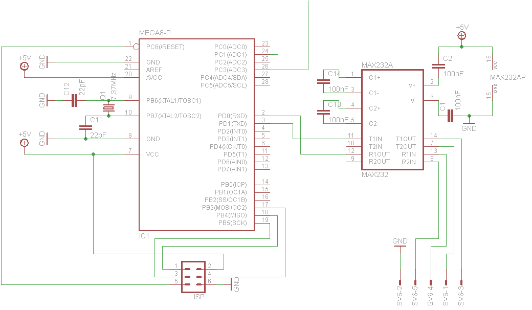

Hallo zusammen!
Ich habe das Problem, dass scheinbar ein MAX232A meinen ATmega8 aus dem
Takt bringt. An den Ausgang PC3 des Atmega ist eine LED angeschlossen,
die rythmisch im Sekundentakt an- und ausschaltet. Dies funktioniert
einwandfrei, sowohl mit dem internen Takt, als auch mit einem extern
angehängenen 7,37 MHz Quarz. Programmiert wurde der ATmega8 mit BASCOM.
Do
   Portc.3 = Not Portc.3
   'Print "Test"
   Wait 1
Loop
Sobald ich allerdings einen MAX232A an den ATmega an die PINS RxD und
TxD anschließe, flackert die led in unterschiedlichem Takt, manchmal
viel schneller, manchmal leuchtet sie durchgehend. Wenn ich versuche
über den MAX232A Daten über die RS232 Schnittstelle zu schicken, kommen
diese nur Teilweise an. Ein einzelnes Byte wird noch empfangen, ein
mehrere Byte langes Signal kommt Teilweise an. Zudem wird nichtmal
ansatzweise eine Sekunde zwischen dem Schicken gewartet. Sobald der
MAX232 aus dem Sockel gezogen wird, läuft alles wieder einwandfrei
(ausser das Senden ;))
Was kann das sein, was mache ich falsch?
Ich habe sowohl einen Ersatz ATmega8 ausprobiert, wie auch einen Ersatz
MAX232A und einen Ersatzquarz. Ich hab jetzt keine Idee mehr, woran das
liegen kann....
Vielen Dank schonmal für eure Antworten!
P.S. Ich bin offensichtlich Anfänger in der
Mikrocontrollerprogrammierung ;)
#2206366
Wenn eine SChaltung, in der SChwingkreise enthalten sind (wie zb dein
MAX) eine Digitalschaltung stört, dann liegt es praktisch immer daran,
dass mit den Blockkondensatoren irgendwas nicht stimmt.
Und siehe da: du hast gar keine!
Zwischen Vcc und GND am µC: 100nF, dicht ans Gehäuse (Pins 7 und 8)
Zwischen AVcc und GND am µC: 100nF dicht ans Gehäuse (Pins 20 und 22)
Zwischen Vcc und GND am MAX: 100nF dicht ans Gehäuse (Pins 15 und 16)
Schon interessant: Wenn jemand hier eine Schaltung veröffentlicht, mit
der Bitte da mal drüber zu schauen, dann kann man in 90% aller Fälle
ohne sich die Schaltung anzusehen sofort mit 'Blockkondensatoren'
antworten :-) Das ist wie der Fehler mit Variablen in einer ISR und
main(). Da kann man auch ohne Ansehen des Programms einfach mal ein
volatile ins Blaue hinein von sich geben und liegt bei >90% aller Fälle
richtig.
Gast #2206427
Vielen Dank für die Antworten!! =)
Und siehe da, kaum hab ich 3 Kondensatoren mehr drangelötet, schon
funktioniert es!
Da die Stromversorgung über einen 78L05 läuft und da schon ein 100 nF
Kondensator zwischen +5V und Masse wahr, hätte ich nicht gedacht, dass
noch mehr Kondensatoren nah an den Bauteilen benötigt werden... War denn
jetzt das Problem, dass der Kondensator ca 2,5 cm entfernt von den dem
Mikrocontroller und dem MAX232 war, oder dass es nur einer war, damit
ich es für die Zukunft weiß... ;)
Für den MAX232A habe ich Keramikkondensatoren verwendet.
#2206667
Jeder Digital-IC benötigt an seinen Versorgungsspannungspins einen
Abblockkondensator. Wenn so ein IC durchschaltet, braucht er kurzzeitig
(Nanosekunden) viel Strom. Dieses 'Stromziehen' führt zu ganz kurzen
Spannungseinbrüchen auf der Versorgungsspannung. Die 'Störung' braucht
auch Zeit um sich auf der Leitung auszubreiten. Daher will man die
Störung so schnell wie möglich direkt am IC weghaben, indem der Kondi
dort den Spannungseinbruch sofort ausgleicht. Je weiter weg der Kondi
ist, und je mehr IC Störungen produzieren, desto wirkungsloser wird ein
entfernter Kondi.
Moderator (Firma: Titel) Persönliche Seite #2206737
Das Ganze nennt sich dann Stützkondensator oder Blockkondensator oder
Entkopplungskondensator. Die letzten beiden Bezeichungen treffen dann
eher die andere Richtung: diese kurzen Umschaltstromspitzen sollen nicht
als Störung auf der ganzen Platine herumgammeln. Das haben sie bei dir
quasi getan: vom Mäxchen zum uC.
