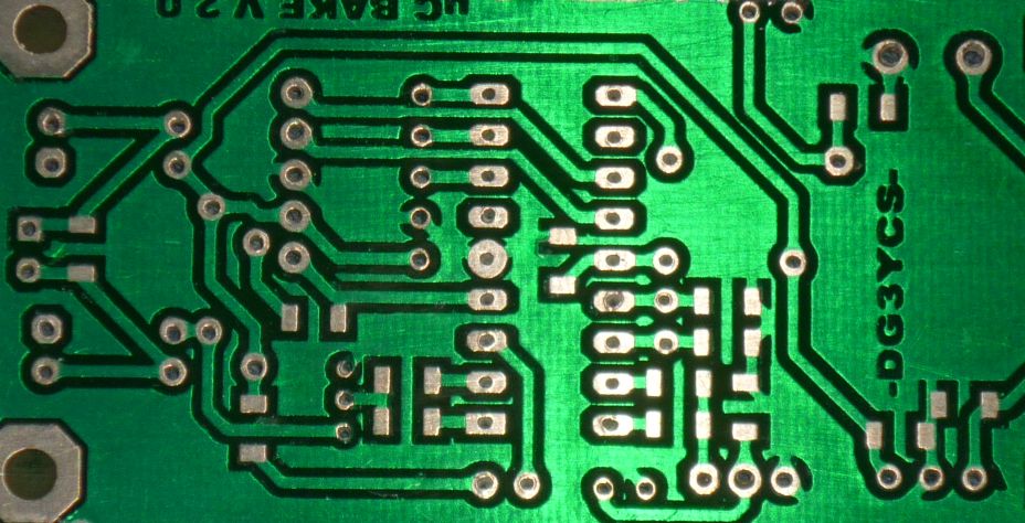

Für alle, die schon immer Platinen inklusive Lötstoppmaske selber herstellen wollten, habe ich hier eine Anleitung als Video gemacht. Viel Spaß: http://www.youtube.com/watch?v=SHDI18pIv68

Für alle, die schon immer Platinen inklusive Lötstoppmaske selber herstellen wollten, habe ich hier eine Anleitung als Video gemacht. Viel Spaß: http://www.youtube.com/watch?v=SHDI18pIv68 ..oder so wie es Bungard beschreibt: nach dem entwickeln noch mals belichten( dann aber NUR die Lötpunkte etc), nochmals entwickeln,( restlichen Fotolack natürlich drauf lassen)...fetig Gruß,M

Mathias Jt schrieb: > nach dem entwickeln noch mals belichten( dann aber NUR die Lötpunkte > etc), nochmals entwickeln,( restlichen Fotolack natürlich drauf > lassen)...fetig Spätestens beim Reinigen der Platine mit Spiritus oder ähnlichen Lösungsmitteln fällt dir dann auf, dass das nur bedingt eine gute Lösung ist... Auch mechanisch hält der Fotolack nicht viel ab. Und er ist nicht grün :) - aber besser als gar nichts ist er trotzdem, unt taugt schon recht gut als Korrosionschutz, da hast du recht. Noah schrieb: > Spätestens beim Reinigen der Platine mit Spiritus oder ähnlichen ... Mathias Jt schrieb: > ( restlichen Fotolack natürlich drauf > lassen) Bungard beschreibt es zugegeben besser.. Noah schrieb: > Auch mechanisch hält der Fotolack nicht viel ab soll ja auch nur das Lötzinn aufhalten;-)

Mathias Jt schrieb: > soll ja auch nur das Lötzinn aufhalten;-) Die platine muss vorher aber noch gebohrt werden - da muss man dann beim Entfernen der Späne extra vorsichtig sein, damit man nicht den Lack herunterkratzt. Da finde ich das Laminat dann doch besser. Noah schrieb: > Die platine muss vorher aber noch gebohrt werden - da muss man dann beim > Entfernen der Späne extra vorsichtig sein, damit man nicht den Lack > herunterkratzt. Da hast du aber gewaltig an den Fingern gesaugt... Außerdem: Beitrag "Re: Probleme mit Glanzzinn von Conrad"

An den Fingern gesaugt habe ich da ehrlich gesagt nicht. Bei dem Material das ich habe, kann ich den Lack mit einem Papiertaschentuch herunterreiben. Das mag aber (wie in dem verlinkten Thread diskutiert) stark davon abhängen wie lange die Platinen schon gelagert wurden. Wahrscheinlich hält der Lack auch ziemlich gut, wenn man die Platinen erhitzt, das habe ich noch nicht ausprobiert. Aber mit dem Laminat bin ich durchaus zufrieden, zumal die Platinen dann auch richtig schick aussehen.

Jo, aber kalt durch den Laminator laufen lassen ist unnötig. Definitiv sehen die Platinen damit besser aus. Noah schrieb: > Für alle, die schon immer Platinen inklusive Lötstoppmaske selber > herstellen wollten, habe ich hier eine Anleitung als Video gemacht. > > Viel Spaß: Freude wird bei der ganzen Sauerei bestimmt nicht aufkommen. Ich lass sowas, bei Leuten machen, die Ahnung haben.

Noah schrieb: > Für alle, die schon immer Platinen inklusive Lötstoppmaske selber > herstellen wollten, habe ich hier eine Anleitung als Video gemacht. Mit Schwarzlichtröhren und einer alten Festplatte zur Beschwerung. Ein klassisches Beispielvideo für "So sollte mans nicht machen"... So nicht schrieb: > Noah schrieb: >> Für alle, die schon immer Platinen inklusive Lötstoppmaske selber >> herstellen wollten, habe ich hier eine Anleitung als Video gemacht. > > Mit Schwarzlichtröhren und einer alten Festplatte zur Beschwerung. Ein > klassisches Beispielvideo für "So sollte mans nicht machen"... Naja - Es funktioniert aber... Wo liegt also genau dein Problem? Allerdings stimme ich soweit zu das zumindest die Schwarzlichtröhren nicht optimal sind und das man darauf schon hinweisen könnte. Vom ergebniss sehen die Platinen aber ganz ordentlich aus. Darüber hinaus würde ich noch darauf hinweisen das man wenn man unbedingt eine Kombizange o.ä. verwenden will, dann sollte es besser irgendeine alte/ganz billige sein, da der Kontakt mit der Ätzlösung für ein schnelles vergammeln sorgen wird. Bei der guten für über 20Euro sehr ärgerlich. Ich würde entweder eine Fotozange aus Edelstahl mit gummierten Ende oder etwas aus Plastik empfehlen um bei platinen mit kleinerem Überstand die Fotoschicht nicht zu verkratzen. Ach ja, wenn es auf die Optik ankommt: Ein verzinnen der Platine vor dem Laminieren wertet den optischen Eindruck noch einmal auf ;-) http://www.mikrocontroller.net/attachment/109787/Bild1.jpg Und das löten läuft -besonders nach einigen Tagen liegezeit- auch noch besser. M. W. schrieb: > Freude wird bei der ganzen Sauerei bestimmt nicht aufkommen. > Ich lass sowas, bei Leuten machen, die Ahnung haben. Ok, das ist sicher besser wenn das bei dir immer in einer Sauerei endet. Denn Leute die Ahnung haben bekommen es ja schön sauber hin - und dann macht es tatsächlich Spass wenn man am ende eine Platine erhält die viele auf den ersten -und auch noch auf dem zweiten- für Professionell gefertigt halten. Nur die Durchkontaktierung und die andere Verzinnung verraten dann den Hobbyisten als Urheber. Und eine Wartezeit von weniger als zwei Stunden (bei komplettprogramm mit Lötstop und Chemisch Zinn) ab Fertigstellung Layout im PC bis zur Fertigen Platine verbunden mit Kosten von gerade einmal ca. 3 Euro für eine Eurokarte erhöhen den Spassfaktor noch einmal beträchtlich. GRuß Carsten

sehr gut gemachtes Video und auch das Ergebnis kann sich sehen lassen,
ätze und belichte selbst auch Platinen und kann nur bestätigen das es
auch ohne "sauerei" geht.
Wofür ist eigentlich die Lötstoppmaske gut bei Handlöten ?
Keine Frage es sieht sehr gut aus und schützt das Kupfer später vor den
"anlaufen" - aber normalerweise ist das ja nur ein optisches Problem.
Super wär es wenn es noch eine nichtmechanische durchkontaktierungs
Möglichkeit für den Hobbyisten geben würde... ;-)
Wie hast du die Vorlage (Platinenfilm) hergestellt ?
Hier verwende ich einen Laserdrucker (mit Fremdtoner...) und
Overheadfolie (auch kein Markenprodukt) und bin mit der Dichte des
Schwarzes (blöde Formulierung aber mir fällt keine bessere ein)
zufrieden - obwohl mann optisch noch Licht durscheinen sehen kann - aber
dank des sehr toleranten Bung... Materials klappt es sehr gut.
Dein Platinenfilm sieht zumindest im Video aber perfekt Lichtdicht aus.
mfg
Dirk

Vielen Dank für die vielen hifreichen Verbesserungsvorschläge :) @Dirk: Ich nehme stinknormale Folien für Tintenstrahldrucker. Ich bedrucke 2 Stück und lege sie übereinander. Noah Carsten Sch. schrieb: > Darüber hinaus würde ich noch darauf hinweisen das man wenn man > unbedingt eine Kombizange o.ä. verwenden will, dann sollte es besser > irgendeine alte/ganz billige sein, da der Kontakt mit der Ätzlösung für > ein schnelles vergammeln sorgen wird. Geätzt hat er doch im Bad, das war "nur" die NaOH-Lösung. Allerdings würde ich auch dort keine Kombizange nehmen, denn Chemie findet nicht nur in Säuren, sondern auch in Laugen statt. Ich verstehe nicht ganz, warum man das Strippen (Entfernen des Resists) mit relativ viel Aufwand durch konzentrierte Lauge macht, um anschließend aufwändig zu trocknen. Ich würde hier ein organisches Lösungsmittel vorziehen. Diverse Alkohole genügen eigentlich schon, oder halt Aceton. (Ist am Ende in der Gesundheits- schädlichkeit auch nicht schlimmer als Brennspritus.) Vorteil ist halt, dass diese Lösungsmittel schnell abtrocknen, sodass man mit dem Prozess weitermachen kann — und man muss dann nicht erst warten, bis der Laminator wieder kalt ist. ;-) (Wobei ja jemand anders in Frage gestellt hat, dass das Kaltlaminieren als Zwischenschritt wirklich was bringt.)
