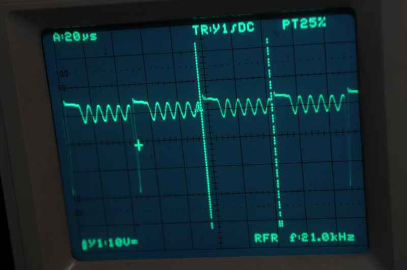

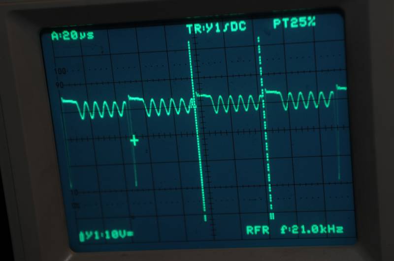

bei meinem Fernseher ist ein NF-Problem, beim testen der
Versorgungsspannung liegen nur 2,5V an wo eigentlich um die 27 V
anliegen müssten.
Bei der Verfolgung bis zum Trafo habe ich folgende Messungen gemacht.
Die Ausgangsspannung ist doch wohl nicht normal?
wenn ich das richtigsehe ist als gleichrichter ein (NFMG621) 79S02 wo
eine Diode abgebildet ist. Habe den weg mit durchgangprüfer nachverfolgt
bis zum NF-Verstärker.
Bitte um tipps
Danke
Max

Hab die Diode jetzt mal rausgenommen und es sieht genauso wie vorher
aus.
also müsste ich doch alles hinter dem trafo (also diode, elko, ics)
VORERST ausschließén können?

#2212151
> Hier das richtige Bild von der Primären Trafospannung
Das Bild sieht mir aus, asl ob Du die Oszi-Masse nach dem Gleichrichter
angeschlossen hast, und dann die Spannung vorm Gleichrichter gemessen
hast. Dann bekommt man unweigerlich solche Bilder.
Gast #2212164
und bei einem 7902 mit Diode am GND Pin sind -2,7V die gemessenen 2,5V
könnten da aber irgendwie passen!!!! Evt. ein weiterer Messfehler.
Uli
