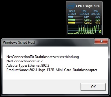

Jetzt hab ich mal ein bisschen mit VBS und WMI herumgespielt.
Herausgekommen ist bisher dies:
strComputer = "."
Set WshShell = WScript.CreateObject("WScript.Shell")
Set objWMIService = GetObject("winmgmts:" _
    & "{impersonationLevel=impersonate}!\\" & strComputer & "\root\cimv2")
Do
    WScript.Sleep 5000
    Set colItems = objWMIService.ExecQuery("Select * from Win32_NetworkAdapter Where NetConnectionStatus = 2")
    connect = 0
    For Each objItem in colItems
        If objItem.NetConnectionStatus = 2 Then connect = 1
    Next
Loop Until connect = 1
        text = text & "NetConnectionID: " & objItem.NetConnectionID & VbCrLf
        text = text & "NetConnectionStatus: " & objItem.NetConnectionStatus  & VbCrLf
        text = text &  "AdapterType: " & objItem.AdapterType & VbCrLf
        text = text &  "ProductName: " & objItem.ProductName & VbCrLf
    WScript.Echo TEXT
Next
Das Script frägt alle fünf Sekunden den Netzwerkadapter ab. Funktioniert
soweit ganz gut. Nur die Prozessorauslastung der WMI-Abfrage ist enorm -
So kann ich das Script nicht verwenden.
Hat noch jemand einen Vorschlag?
Chris

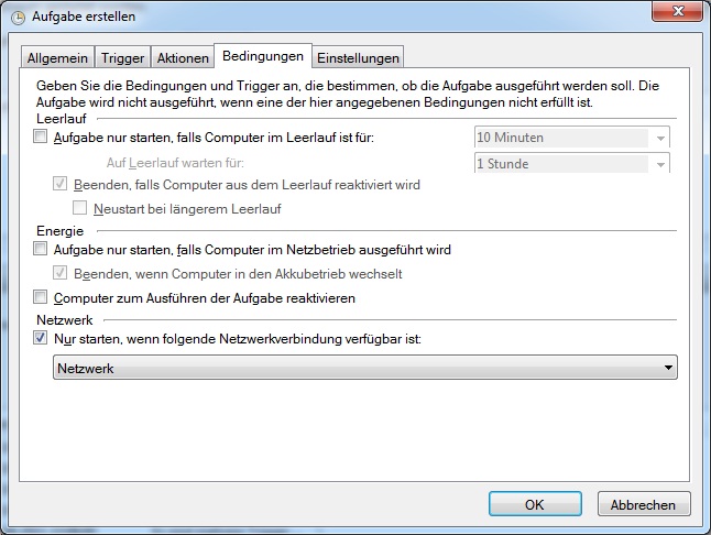

Kann man sowas nicht über den Taskplanermanager machen oder wie das
Dingens heißt? Worauf es ankommt, ist ja nur die automatische
Fehlerbehandlung. Also einfach als Backup-Vorgang definiert.
OP
Die Verbindung besteht in der Regel nur für kurze Zeit. Die Dateien
müssen quasi im Vorbeigehen kopiert werden. Aus diesem Grund benötige
ich eine schnelle Verbindungsauswertung.
Aber Dein Vorschlag mit dem Aufgabenplaner ist Klasse. Dort lässt sich
unter den Bedingungen einstellen, das eine Aufgabe nur ausgeführt wird,
wenn eine Netzwerkverbindung hergestellt ist. Mal sehen ob das
funktioniert...
Danke
OP
Du hattest recht. Doch zu früh gefreut.
Problem mit dem Aufgabenplaner:
Man kann zwar als Zusatzbedingung angeben das eine Aufgabe nur
ausgeführt wird wenn eine Netzwerkverbindung besteht, aber ich konnte
nicht herausfinden wie man eine hergestellte Netzwerkverbindung als
"Trigger", der zur eigentlichen Auslösung der Aufgabe benötigt wird,
einstellen kann.
Neben den zeitlichen und div. anderen Triggern gibt es auch eine Unmenge
an Ereignistriggern. Welcher davon aber eine Netzwerkverbindung triggert
ist mir unbekannt.
Kann mir zum Thema Aufgabentrigger jemand weiterhelfen?
