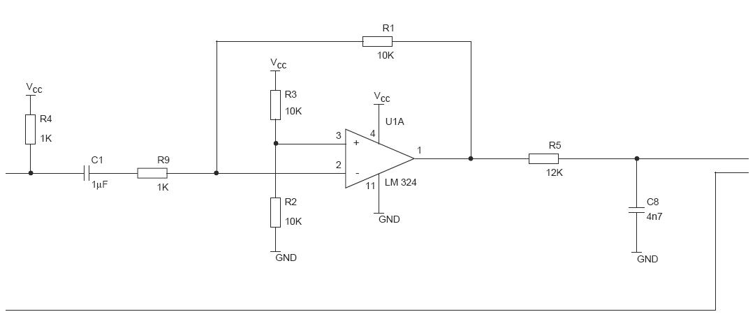

von Alex (Gast)
erstmal danke für die Antworten.
Also die Schaltung ist so gebaut, das der OP vorgespannt wird, um am
Ausgang 2.3V-2.5V in Ruhe ansteht. Das signal wird mit dem
Wechselspannungssignal vom Mikro moduliert.
Also  wenn és ruhe ist, muss 128 rauskommen!
Schaltbild werde ich mal versuchen zu posten
Grüße
Alex

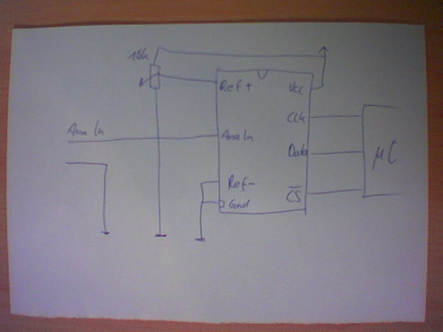

von Arno (Gast)
Poste doch mal die Beschaltung des TLC549.
Welche Referenzspannungen hast Du verwendet?
Wie sieht das "klappt irgendwie nicht" aus ?
von Alex (Gast)
Also die Beschaltung des TLC549 hab ich soweit in Gang gebracht.
Mit Hilfe eines Potis kan ich die Ref+ einstellen (z.b bei 2.5V $FF)
Ref- ist bei mir an masse.
Problem liet an der Mikrofon-Schaltung. Im moment liefert sie 2.5V !
Die Ref+ ist auf 5V und bringt auch 127-128 ascii zurück.
Nur irgendwie kommt aus dem Verstärker keine Spannung vom Mikro!
Erstmal die Sollspannung für den TLC549 vom Mikrofonverstärker
von Alex (Gast)
Und hier die TLC549 beschaltung :
grüße
Alex
von Arno (Gast)
Was für ein Mikrofon benutzt Du? Welche Ausgangsspannung hat es? Wenn es
eine Elektretkapsel ist, braucht sie eine Betriebsspannung. Im
Schaltbild ist schon ein Widerstand nach Plus eingezeichnet. Soll das
der Widerstand Spannungsversorgung /  Arbeitswiderstand sein?
Musst Du unbedingt den LM324 nehmen? Bei dieser kleinen
Betriebsspannung ist der OP schon an den Aussteuergrenzen angelangt.
Überprüfe doch mal die Funktion des OP mit einem Poti ( Schleifer
zwischen C1 und R9 ) bezüglich der Aussteuerbarkeit. Das Datenblatt
gibt sehr optimistische 3Vss in dieser Schaltung an.
Die Verstärkung ist mit maximal 10 auch sehr niedrig.
Du hast ausserdem durch die Kondensatoren den Übertragungsbereich für
das Sprachband optimiert.
Arno

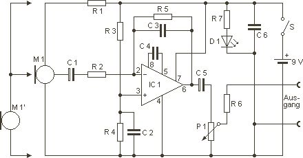

von Andreas S. (andreas) (Admin) Benutzerseite
von Alex (Gast)
Ah Danke,
sag mal kann ich die C2 C3 und C5 weglassen? Vor C5 müsste doch durch
den 2*10kOhm Teiler die Ausgangsspannung von Uout = U /2 sein?
laso im Grunde genau die Schaltung wie meine, nur mit besserem OP :-)
Jetzt ist nur die Frage ob mein TLC549 das auch so macht wie ich will!
Hat da jemand schon erfahrung gesammelt?
Grüße
Alex
von Arno (Gast)
C2 schließt Wechselspannungsanteile auf der virtuellen Masse kurz, würde
ich also drinlassen.
C3 begrenzt den zu übertragenden Frequenzbereich nach oben,sollte
drinbleiben. Ist Dir die Dimensionierung von C1 und C3 klar?
C5 wird durch Deine Eingangsschaltung zum ADC ersetzt.
Die Verstärkung solltest Du auf mindestens 100-fach einstellen.
Den Spannungsteiler für die virtuelle Masse kannst Du auch mit 100kOhm
bestücken.
Weiter oben wurde schon nach einem Scope gefragt. Hast Du eins oder ein
entsprechendes Programm für die Soundkarte?
