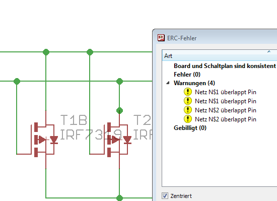

Gast #3949925
Verzeiht, wenn ich dieses Thema wieder ausgrabe. Ich habe aber genau das
Problem und die Lösung des letzten Beitrags funktioniert nicht. Ich
verwende EAGLE 6.0.0 und möchte die zwei Pads eines MOSFETs verbinden.
Dazu verwende ich den MOSFET_PN aus der Zetex Bibliothek und nenne ihn
lediglich IRF7319 (Pingleich). Offensichtlich liegt Drain 1 und Drain 2
im Symbol auf der gleichen Position, lassen sich aber nicht verbinden.
#3950128
Torsten schrieb:
> Ich habe einen Stecker mit annähernd 100 Pins, allerdings kann man nur 8
> Signale anlegen, da eine Vielzahl der Pins intern im Stecker leitend
> verbunden sind.
> Jetzt habe ich versucht diesen Stecker in eagle anzulegen. Ich habe das
> Symbol und das Package generiert. Bei dem Symbol habe ich einfach nur 8
> Anschlüsse vorgesehen und wollte dann mehrere Pins im Package einem
> Anschluss im Symbol zuweisen.
> Leider geht das wohl nicht so einfach bzw. weiß ich nicht wie ich das
> machen soll.
Ab Eagle V6 gibt es nicht nur Connect, sondern auch Append. Damit geht
das dann.
> kann mir da jemand helfen?
einfach Update holen, schon sind Deine Probleme gelöst.
fchk
