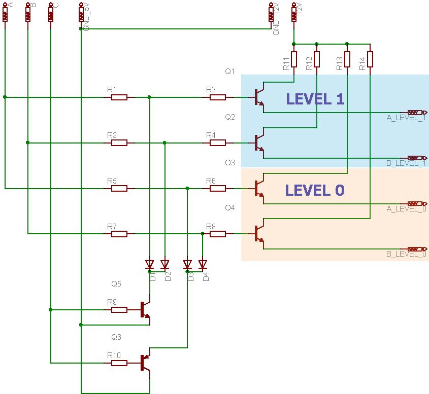

Kann meine Schaltung so Funktionieren? Siehe bild
Ich will mit dieser Schaltung erreichen dass ich die Ausgänge (A und B)
von LEVEL 0 auf LEVEL 1 mit Hilfe von Ausgang C Umschalten kann. Nun
meine Frage würde diese Schaltung so Funktionieren. Es soll mal eine
Treiberstufe für 4 Relais werden und ich habe nur 3 Ausgänge wovon ich
aber nur 2 Ausgänge gleichzeitig brauche. Wenn jemand eine andere
Lösung hat oder einen Verbesserungsvorschlag ich bin für jeden
Schachdienlichen Hinweis Dankbar.
Wenn du an A_LEVEL_1 ein 12V Relais anhängst, wie hoch muss dann die
Basisspannung an Transistor Q1 sein?
Ich würde sagen, bau dir einen Zweig auf einem Steckbrett auf und
probiers mal.
Wenn ich das richtig sehe, brauchst Du 2 2Bit Binärdekoder. Das liesse
sich mit einem 4fach-And mit je2 Eingängen realisieren. Jeweils 2
Steuereingänge laufen dann zusammen über C mit einem Inverter.
Für die Ausgänge wendest Du besser Open Kollektor an, in der Schaltung
hast Du Emitterfolger verwendet, d.h. die Transistoren befinden sich
nicht sicher im Schaltbetrieb und produzieren Verlustwärme bis zum Tod.
Danke für eure Hilfe ich habe die Schaltung im GANZEN noch einmal
überdacht und da ist mir aufgefallen das ich noch ein Relais schalten
muss/will diesmal aber ohne LEVEL Umschaltung d.h. das ich insgesamt 3
Ausgänge unabhängig von einander Schalten will und eben 2 davon in
unterschiedlichen LEVEL macht summa summarum 4 Ausgänge die ich aber
nicht habe also muss ich sowieso den nächst höheren µC mit mehr Ports
verwenden oder gibt es einen Möglichkeit mit 3 Ausgängen mehrer
Ausgänge zu erhalten rein Binär hätte ich ja 8 Möglichkeiten mir würden
schon 5 reichen und zeit spielt bei den Ausgängen auch keine rolle.
Ps.: wollte denn ATtiny15L verwenden der hat glaube ich kein SRAM also
kann ich ja auch keine Variablen verwenden oder? Muss ich wohl doch den
großen ATtiny26
