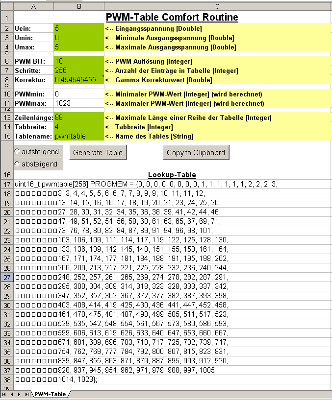

ich spiele gerade mit LED-Fading herum und musste feststellen, dass die
manuelle Table-Erstellung ziemlich lästig ist. Aus diesem Grunde habe
ich mir eine EXCEL-Tablelle mit VBA-Macro erstellt, welche den Table
komfortabel erzeugt und gleich formatiert.
Die Berechnung stützt sich auf die Diskussionsseite zum LED-Fading
(http://www.mikrocontroller.net/articles/Diskussion:LED-Fading).
Man muss nur die Parameter in die grün hinterlegten Felder eingeben und
der komplette Table samt Deklaration wird generiert.
Der Table wird automatisch am "{"-Zeichen ausgerichtet, damit die Werte
schön untereinander stehen. Ein Klick auf den Button "Copy to Clipboard"
schiebt das ganze in die Zwischenablage und man muss es nur noch ins
Programm einfügen.
Das Macro ist eigentlich ganz simpel, das meißte ist Fehlerbehandlung
bei falschen Eingaben.
Ich wollte euch das Ganze nicht vorenthalten, falls jemand Lust hat kann
er die Datei ja zum Artikel hinzufügen.
Ich hätte gerne Feedback, Kritik, Wünsche von euch.
Viel Spaß damit
EXA

Uein, Umin, Umax? Ich sehe nicht, inwiefern diese Parameter für die
Berechnung der Tabelle relevant sind.
von Stefa N. (exa)
Wenn man die LED nicht von 0V - Vss, sondern nur in einem bestimmten
Bereich dimmen möchte.
Interessant z.B. für LED-Cluster, die durch die Reihenschaltung der LEDs
eine höhere Mindestspannung brauchen als eine einzelne LED.

von Falk B. (falk)
@  Stefa N. (exa)
>FALSCH. Wenn du die LED direkt über einen Vorwiderstand am PWM-Ausgang
>betreibst kannst du die LED zwischen 0V und 5V dimmen. "Falsche" oder
>"zu hohe" Spannungen kannst du physikalisch garnicht einstellen.
Ja.
>Falls du jetzt die LED nicht ganz auf 0V bzw. 5V dimmen willst stellst
>du das einfach mit Umin und Umax ein. Somit wird die LED nicht von 0V -
>5V gedimmt, sondern nur im dem Bereich Umin - Umax.
Kann man machen, aber dazu braucht man auch die physikalische
Timerauflösung, sonst wird es Augenwischerei.
>Du hast 5V Versorgungsspannung für die Logik und 12V für einen LED
>Cluster.
>Der LED Cluster darf mit Spannungen von 8V - 10V betrieben werden.
>Der LED Cluster wird über eine FET vom Controller gesteuert.
>Wenn du jetzt Uein=12V Umin=0V und Umax=12V einstellst bringt dir das
>Dimmen zwischen 0V und 8V garnix weil da nix leuchtet und bei 10V-12V
>wird der Cluster überlastet und er geht drauf.
Quark. Ein LED-Cluster hängt per Vorwiderstand oder
Konstantstromquelle an seiner Betriebsspannung. Der FET schaltet nur
EIN/AUS, da wird NICHTS linear gesteuert. Und mit PWM kann man hier
ebenso wie eine normale LED direkt am Portpin von 0-100% durchdimmen. Da
geht weder ein Bereich verloren noch was kaputt. Wer das nicht glaubt
lese mal den Artikel PWM. UNd wer es immer noch nicht glaubt, der
teste es praktisch.
>Gibst du jetzt Uein=12V Umin=8V und Umax=10V ein kannst du den Cluster
>schön zwischen 8V und 10V dimmen.
Quark die 2. Der LED-Cluster wird nicht über irgendeine Spannung gedimmt
sondern das TASTVERHÄLTNIS!!! Damit wird die MITTLERE Spannung
verändert. Die Lichtpulse erfolgen aber IMMER mit 100%, logisch.
Ergo. Ich sehe wenig Vorteile in dieser Exceltabelle. Das Original im
Artikel LED-Fading reicht. Wenn gleich die Formatierung als C-Code
fehlt.
MfG
Falk

von Stefa N. (exa)
Wie gesagt bin noch am spielen ...
Ich muss zugeben das ist mein erstes Projekt mit PWM, bin da also noch
nicht so bewandt damit ...
Die Timerauflößung wird doch im Feld 'PWM BIT' abgefragt. Beispielsweise
bei Eingabe 10 --> Auflößung = 2^10 oder versteh ich dich falsch?
Wenn ich die Tabelle mit den Angaben Uein=5V Umin=1V Umax=4V erstellen
lasse, kann ich das am Ausgang auch nachmessen. Da kommen auch 1-4V
Effektiv raus.
Mein Problem ist folgendes: Der LED Cluster darf mit einer Spannung von
ca. 8-10V betrieben werden und soll via PWM gedimmt werden. Ich habe 12V
zur Verfügung. Ich dachte nun ich könnte die Spannung nun mittels PWM
auf Effektivwerte zwischen 8V und 10V begrenzen und das ganze so dimmen.
Wie gesagt meine erste PWM, wo liegt der Denkfehler?

von Stefa N. (exa)
> WO?
In der EXCEL Tabelle Feld B6 da wo "<-- PWM Auflösung [Integer]" daneben
steht.
> Im Mittel. Das ist ein Unterschied.
Ich war der Meinung Ueff = Um oder nicht?

von Stefa N. (exa)
Die Datei ist mit Excel 2003 erstellt. Da du die anscheinend nicht
öffnen kannst häng ich dir mal den Quellcode und einen Screenshot an.
MfG
EXA
