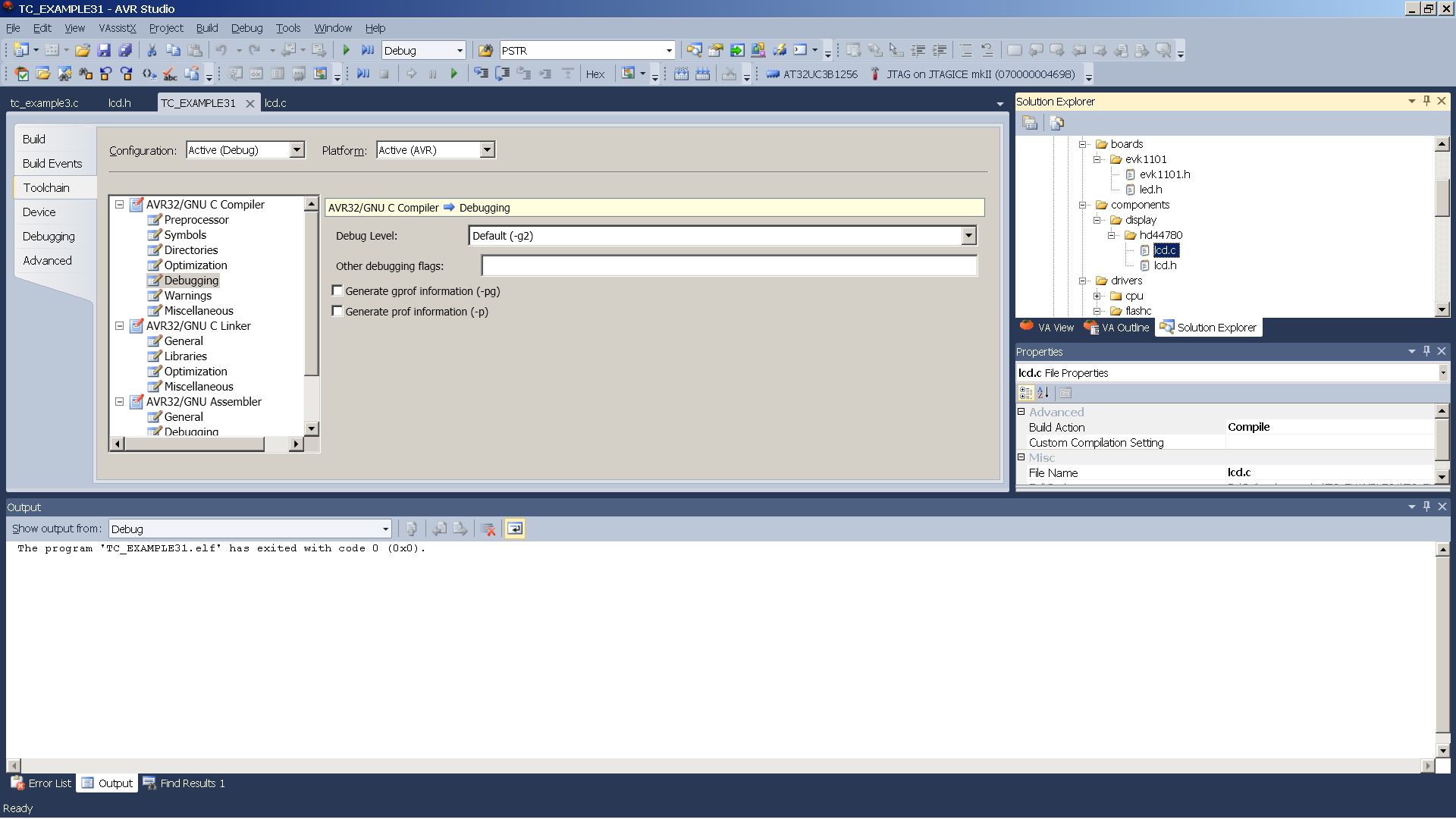

Hallo! Ich habe letztens auf die neue Version 5.0.1163 upgedated. Wenn ich ein neues Projekt erstelle und jetzt"Start debugging and brake" oder einen Haltepunkt setze dann findet er keinen source code. Es geht ein Fenster auf in dem steht no-debug-info. Alle Projekte die ich mit der beta1 erstellt habe funktionieren einwandfrei. Hat jemand eine Idee welche Einstellung da nicht passt? godi
So jetzt bin ich draufgekommen was falsch war. Den Debug Level habe ich auf Default (-g2) eingestellt. Zu finden unter: Alt+F7 -> Toolchain -> Compiler -> Debugging Aber was die verschiedenen Einstellungen bewirken habe ich leider noch nicht heruasgefunden. godi
Hallo godi, habe das gleiche Problem mit AVR Studio 5.0 (elf-file: no-debug-info). Ich bekomme die debug info auch nicht mit der Einstellung -g2, anbei meine settings (siehe auch Screenshot): -O0 -ffunction-sections -g2 -Wall -c -std=gnu99 -Wstrict-prototypes -Wmissing-prototypes -Werror-implicit-function-declaration -Wpointer-arith -mrelax -mpart=uc3b1256 Als Debugger verwende ich den JTAGICE MKII, im Disassembler -Mode funktioniert er auch, nur sehe ich eben keinen source code. Gibt es vielleicht noch andere notwendige Einstellungen ??? Gruß, Gerald
