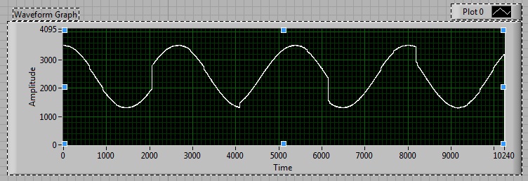

ich arbeite gerade an einem Projekt mit dem STM32 - H103 Board von
Olimex mit dem STM32F106RBT6 und Labview von NI.
Und zwar möchte ich möglichst schnell Messdaten (ADC Sampels) per USB
Schnittstelle in Labview darstellen. Auf der µC Seite benutze ich einen
ADC Channel im kontinuierlichen Scan Modus mi DMA. Und für die USB
Verbindung habe ich das Virtual - Com - Port Bsp. von escamotuer etwas
verändert benutzt.
In meiner Main Dauerschleife warte ich nun solange bis ein Signal
gesampelt wurde und speichere das dann in meinem 64Byte Puffer, den ich
senden möchte. Sobald 32 12bit Sampels vorhanden sind schreibe ich den
vollen Puffer auf den Bus.
main:
    while(ADC_GetFlagStatus(ADC1, ADC_FLAG_EOC) == RESET);
    DatenSendenA64(ADCConvertedValue);
zusatz c - file:
void DatenSendenA64(uint16_t ADCValue){
    ADCPuffer[j] = ADCValue >> 8;
    ADCPuffer[j+1] = ADCValue;
    j = j + 2;
    if(j >= 64){
    j = 0;
    USB_SIL_Write(EP1_IN, ADCPuffer, bufferPos);
    SetEPTxValid(ENDP1);
Mein Problem ist nun, dass die Werte in Labview zwar ankommen. Ich aber
nicht genau weiß ob wirklich alle Werte ankommen. Wenn ich z.B. 10 mal
4096 Bytes hole, diese umwandle und dann als zusammenhängendes Signal
darstellen möchte habe ich Lücken im Signal. Das sieht dann aus wie bei
der Abbildung.
Hat jemand eine Idee wovon diese Signallücken hervorgerufen werden?
Danke im Voraus.
Gruß Johannes

OP #2233679
Ok, ja das ist auch ein Problem, mit dem ich mich beschäftigen muss.
Aber die Lücken sind fehlende Pakete, die nicht in Labview ankommen.
Diese Lücken treten immer zwischen zwei aufeinander folgenden Aufrufen
der VISA - Read Funktion auf. Also ob ich jetzt 4096 Werte oder 40960
Werte auf einmal hole, es fehlen immer ca 15 Pakete á 64 Byte.
Eine Idee woran das liegen könnte?
Danke, Gruß
Johannes

OP #2234849
> hmmm, pack doch mal einen botschaftszähler mit dazu (uint8++) und schau,
> ob immer an der gleichen stelle pakete verschwinden.
ja das habe ich schon gemacht. Also die Lücken treten immer an der
gleichen Stelle auf. Und zwar dort, wo der Bruch zu einem neuen Read
Aufruf ist.
Wenn ich 40960 Werte lese, das entspriht 20480 Sampels, die ich anzeige.
Dann ist der Bruch zwischen dem 20479 und dem 20480 Wert. und zwar immer
so ca. 500Werte.
Wenn ich natürlich zu schnell abtaste gehen mir auch zwischendurch Werte
verloren, aber das habe ich unter Kontrolle.
@Potter: An einen Stacküberlauf habe ich auch schon gedacht, aber ich
weiß auch net wo ich das kontrollieren kann.
Ich bin nun soweit, dass ich herausgefunde habe. Das auf der PC - Seite
das max. an zu holenden Byte wohl 262144 Byte zu sein scheint.
Ich kontrolliere die Transfers mit einem USB - Sniffer und dabei ist mir
das aufgefallen, dass bis zur Grenze von 262144Byte nur ein Bulk -
