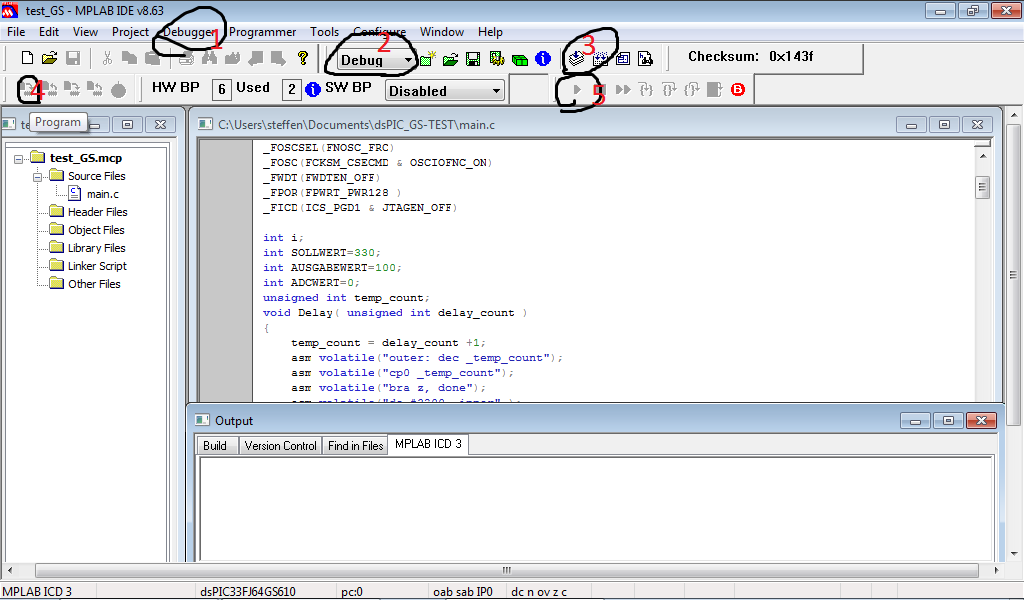

von steffen (Gast)
wenn debuggen willst, musst du als Debugger deinen entsprechenden
Programmer auswählen, dann einen DEBUG Release compilieren, den dann
manuell auf den PIC brennen, und dann kannste starten zu debuggen.
Hab mal versucht das mim Screenshot zu zeigen. Ein hoch auf
Touchpad+Paint :D
von scripter (Gast)
