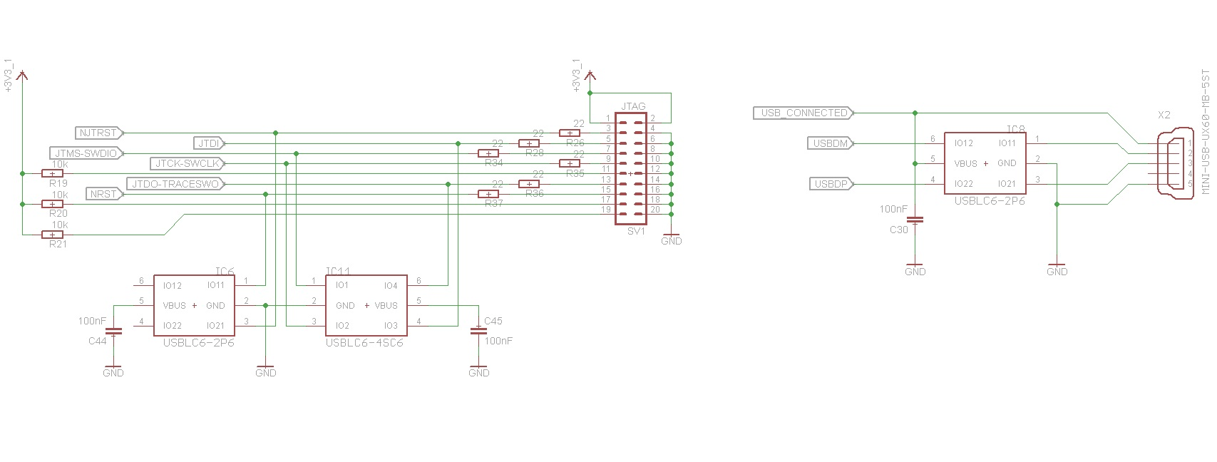

OP #2246124
Hallo Leute,
vielen Dank für die schnellen und guten Antworten, auch wenn meine etwas
gedauert hat.
Zuerst einmal @Anja:
Danke für die guten Hinweise, eine wahre Masse habe ich nur leider keine
da das Gerät Batteriebetrieben wird. Der Vorschlag mit
Brückengleichrichter und Suppressordiode ist in den beiden USB...-ICs
umgesetzt; im Anhang ein erster Entwurf von JTAG und USB-HS
Schnittstelle. uC-Pins sind alle 5V tolerant.
I²C ist mit 100Ohm Serienwiderständen, 4.7kOhm Pull-Ups und Absicherung
gegen ESD analog zu NRST und NJTRST angedacht.
Was haltet ihr von den bisherigen Entwürfen?
Viele Grüße,
Alex
Gast #2246586
>Also: wie macht man's am Beispiel von UART, I²C oder SPI nach Lehrbuch?
DIE EINE Schutzmaßnahme gibt es nicht. Es spielt schon eine Rolle, ob
der CE-Tester Surge einkoppelt oder nicht. Und wenn, dann welchen Surge.
In der Regel verwende ich direkt am Stecker einen kleinen SMD-Varistor
oder eine Cera-Diode (wenn nur kleine Kapazitäten erlaubt sind) pro
Leitung gegen die Signalmasse, die sowohl Surge als auch ESD abfangen
können. Damit das auch gut funktioniert, sollte von der Signalmasse der
Signalleitung ein 10nF/1kV Cap zum (geerdeten) Gehäuse gelegt werden,
wieder dirket am Stecker.
Die Profibus-Leute verwenden eine geschirmte RS-485-Leitung, deren
Schirm sie beidseitig auf Erde auflegen! Die Signalmasse dagegen wird an
beiden Enden weich geerdet, also mit einem 10nF/1kV Cap, wie oben
beschrieben.
Probleme mit Abstrahlung vermeidet man am einfachsten durch Verwendung
von Slew-Rate-begrenzten Treibern, wie beispielsweise dem LT1785.
RS232-Treiber sind von Hause aus gebremst. Gute Treiber besitzen
außerdem Schutzschaltungen gegen Überspannung (LT1785 bis +/-60V) und
ESD. Damit können sie dann auch die Restspannungen von Surges aushalten,
die die Varistoren/Cera-Dioden doch noch durchlassen.
Für USB-Leitungen und andere spezielle Leitungen werden von vielen
Herstelllern Komplett-Lösungen angeboten, die Filter und Schutzschaltung
in einem beinhalten. Da sollte man mal bei Murata, AVX, Epcos, Würth,
etc. nachschauen.
Niedrige Abstrahlungswerte bei schnellen Signalleitungen kann man nur
erreichen, wenn für jede Signalleitung eine an beiden Enden verbundene
Masserückleitung in unmittelbarer Nähe vorhanden ist, am besten mit
dieser verdrillt. Manchmal lohnt sogar die Verwendung von symmetrischer
Signalführung, wenn eine Digitalleitung weite Strecken zurücklegen muß.
Dazu wird das Signal einfach auf einen RS485-Treiber gegeben. Am Ende
der Leitung wird dann wieder mit einem RS485-Empfänger zurückgewandelt.
