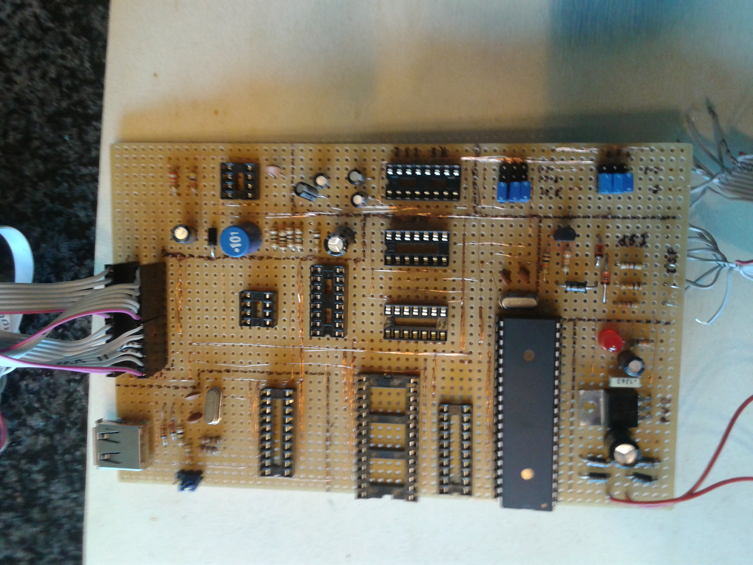

Ich habe mich für meine Bastelzwecke mit allerlei Bauteilen eingedeckt,
darunter auch einige Quarze. Nun ist es mir am heutigen Abend aber schon
zum zweiten Mal passiert, dass ich einen AT Mega (konkret: 8515) nicht
an einem dieser Quarze betreiben konnnte -- nachdem ich die Fuses für
den Betrieb mit einem externen Takt umgestellt hatte, bekam ich keine
Verbindung mehr zu dem µC (über ISP).
Erst, nachdem ich den bis dahin verbauten (16MHz) Quarz gegen einen
anderen (12MHz) tauschte, meldete sich der Mega wieder.
Nun ist es, wie ich eingangs schrieb, schon das zweite Mal, dass mir
dieses Problem mit den besagten Quarzen passierte - beim ersten Mal
dachte ich noch, ich hätte beim Aufbau der Schaltung einen Fehler
begangen.
Jetzt beschleicht mich aber der Verdacht, dass es an den Quarzen liegt.
Das Einzige, was mir selbst so weit auffiel, ist, dass die betreffenden
Quarze anders als die Quarze, mit denen ich bisher zu tun hatte, als
Type nicht "K <MHz>", also z.B. K16.000 aufgeprägt haben, sondern "A
<MHz> (Abweichung ?)", also im Beispiel etwa A16.000(10).
Kann es sein, dass ich in meiner Unwissenheit bei den 16Mhz'ern Quarze
erwischt habe, die für die Verwendung an den Atmels gänzlich ungeeignet
sind ?
Wer erbarmt sich und klärt mich auf ?
[ Bitte nur zum Thema Quarztypen - hinsichtlich Bienen und Blumen kenne
ich mich bereits hinreichend gut aus ;) ]
Ich verwende zudem Kondensatoren mit 27pF zwischen Quarz und Masse.
Danke für die Nachhilfe im Voraus,
Euer Nachbauer.

von Achim M. (minifloat)
Nachbauer schrieb:
> a) was es mit den Axx.xxx(yy) Quarzen auf sich hat
Obertonquarze. Die Schwingen auf Obertönen einer Grundfrequenz,
aufgedruckt ist aber der Oberton. Mit deinen 27pF versuchst du sie auf
ihren Grundton zu zwingen. Das funktioniert vielleicht nicht, oder sie
Schwingen auf einer Sub-Harmonischen der aufgedruckten Frequenz. Die
kann unter Umständen um den Faktor 4-6 niedriger sein, aber auf diesen
Frequenzen arbeitet ein Obertonquarz dann nicht mehr stabil. Probiers
mal mit weniger Lastkapazität, dann könnte es gehen. Es gab auch mal
eine Schaltung mit ner kleinen Luftspule, die den Quarz auf seinen
Oberton zwingt. Genaue Beschaltung und Dimensionierung weiß ich jetzt
nicht auswendig.
Nachbauer schrieb:
> b) ob ich meinen Bestand dieser Teile durch andere (Kxx.xxx) Quarze
> ersetzen sollte
Ja. Dein Fall ist der Beweis dafür, dass Obertöner biestig sind oder
nicht immer leicht zu handhaben.
Nachbauer schrieb:
> c) ob ich vlt. einfach irgend einen anderen Fehler begangen habe.
Nein. CKOPT kann allerdings einen Grundtonquarz bei zu wenig
Lastkapazität auch auf den 1. bis 3. Oberton zwingen. Deine 27pF sind
aber zu groß dafür - rechne nur mal den Blindwiderstand eines 27pFers
bei 16MHz aus.
mfg mf

von Nachbauer (Gast)
Hey Minifloat.
Na, DAS ist doch mal eine Antwort, mit der ich leben kann !
Danke für die Erleuchtung.
Was mich jetzt nur wurmt, ist, dass ich die Dinger seinerzeit
leichtgläubig bei Pollin bestellt hatte - zusammen mit den besagten 8
und 12 MHz Quarzen.
Während die Artikelbeschreibungen aller drei Quarztypen gleich ist, habe
ich also neben den unterschiedlichen Frequenzen (gewünscht) auch noch
unterschiedliche Typen (unerwünscht) bekommen ...
Bei dem Angebot von Reichelt hatte ich schon einmal entdeckt, dass es
diese Typen von Quarzen gibt, bei Pollin gab es leider gar keine
entsprechende Angabe dazu, weswegen ich annahm, "stinknormale" Quarze zu
kaufen.
Naja, man ist erst alt, wenn man aufhört, etwas Neues zu lernen ;)
Gruss und schöne Pfingsten,
der Nachbauer

von Klaus D. (kolisson)
Der Quarz ist viel zu weit von den CPU Pinnen weg.
Da hast du dein Problem schon.
Löte ihn mal von unten direct an die Pins.
Dann geht es!
Klaus
Wenn es dann von unten funktioniert kannst du im CPU-Sockel
den Steg herausbrechen und den Quarz unter der CPU einbauen
von Sven Z. (treito)
Mal eine kleine OT-Frage: Wie hast Du die Stecker links angefertigt?
Gecrimpt?
> Gecrimpt?
Ich nehme an, Du meinst die 4 x 6 Pin Stecker, welche links aus dem Bild
heraus gehen. Die habe ich fertig aus meiner Restebox entnommen. Auf die
Platine kontaktiert wird über 2 x 12 Pin Steckleisten. Auf der
Unterseite sind die entsprechenden Kontakte über Kupferlackdrähte zu den
entsprechenden Bauteilen auf der Platine geführt.
von Martin S. (der_nachbauer)
Das hätte ich nicht erwartet.
Für mein - zugegeben laienhaftes - Wissen hätte ich die Entfernung als
noch nicht zu lang empfunden.
Ich danke Dir erneut für den Hinweis, ich werde das einmal ausprobieren.
und wie klappts jetzt mit dem xtal
von Suchender (Gast)
Der Quarz direkt oberhalb des 8515 ist dicht genug an der CPU. (Ich bin
mir nicht sicher, ob Klaus den Quarz mit dem nahe der USB-Buchse
verwechselt hat ... )
Richtig !
Ich habe es falsch gesehen,  da ich das Pinout vom Mega32 und
Konsorten im Sinn hatte.
excuse moi

von Ulrich (Gast)
Es könnte auch einfach ein fehlender Abblockkondensator sein. Auf der
Platine kann ich jedenfalls keinen finden. Der beste Platz wäre aber
sowieso unter dem Chip.
Es ist auch nicht ausgeschlossen, das der Quarz einfach defekt (z.B.
durch Stöße) oder schlecht ist.
Du meinst jetzt den 100nF zwischen Spannungsquelle und VCC ?
Der wäre da. (Auf dem Bild nahe dem 7805.)
Martin Schröer schrieb:
> Ulrich schrieb:
>> Es könnte auch einfach ein fehlender Abblockkondensator sein.[...]
Und einer möglichst nah am µPprozessor wäre gut.
100nF sind nicht Bestandteil der Schaltung, sondern der Platine(hat
einer hier aus dem Forum mal gesagt).
Sind alle GNDs und alle VCCs nierderimpedant angeschlossen?
mfg mf
Sodele, dann mal btt.
Ich kam erst jetzt wieder dazu, mir die Geschichte noch einmal wieder
ernsthaft vorzunehmen und ... wir haben einen Gewinner:
> Ich nehme gern 15pF SMD (Format 0603) und löte die direct auf die Pins
> des Breadboard. Etwas pF kommt ja auch noch durch die Montage dazu.
Nachdem ich die 22pF Cs vor dem "komischen" Quarz durch 15er ersetzt
hatte, funktionierte es plötzlich.
Also waren es doch wohl keine Obertonquarze und auch die anderen
Alternativen fallen weg.
Klaus hatte von Anfang an recht.
Wieder etwas gelernt - wenngleich diesem Vorgang ca. 3 der trotzigen
Quarze zum Opfer gefallen sind. Bei einem Stückpreis von unter 0.20€
lässt sich das aber noch verschmerzen ;)
Danke an alle für die vielen guten Tipps !
