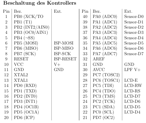

von Alex44 (Gast)
Na hui - JTAG
habe nochmal einen Anschlussplan vom Kontroller rangehäng. Welcher Pin
ist da das Problem?
von holger (Gast)
>ist da das Problem?
TDI, TDO, TCK, TMS

von Alex44 (Gast)
Habe da was im Datenblatt gefunden:
"When the JTAGEN fuse is unprogrammed, these four TAP pins are normal
port pins and the TAP controller is in reset. When programmed and the
JTD bit in MCUCSR is cleared, the TAP input signals are internally
pulled high and the JTAG is enabled for Boundary-scan and programming.
In this case, the TAP output pin (TDO) is left floating in states where
the JTAG TAP controller is not shifting data, and must therefore be
connected to a pull-up resistor or other hardware having pull-ups (for
instance the TDI-input of the next device in the scan chain). The device
is shipped with this fuse programmed."
Ich nehme mal an, dass man sich hier über den MCUCSR Fusebite hermachen
und dort das bit JTD zu null setzen muss.
In der Registerübersicht findet sich weiter folgendes:
Address   | Name   | Bit 7 | Bit 6 | Bit 5 | Bit 4 | Bit 3 | Bit 2 | Bit 1 | Bit 0
$34 ($54) | MCUCSR | JTD   | ISC2  | –     | JTRF  | WDRF  | BORF  | EXTRF | PORF
Jetzt müsste ich eigentlich nur das Bit von der Addresse holen und das
Entsprechenden Null setzen. Geht das so?:
#define JTD 7
MCUCSR |= (1<<JTD);
Reicht das, oder muss ich da noch was dazuschreiben? Kennt avrgcc die
adresse wo das hinmuss, oder muss da noch was entsprechendes definieren?
Grüße
von ... (Gast)
MCUCSR ist ein µC-Register und hat mit den Fuses nicht wirklich was zu
tun.
Nein, das Flag heißt nicht umsonst JTD ("JTAG Disable"). Du mußt es auf
1 setzen.
Im Deinem angedeuteten Sourcecode ist es allerdings schon richtig. Nur
das define ist Mist, das steht bereits in dem ensprechenden Headerfile
drin.

    LCD_PORT &= ~(1<<LCD_RW);
dabei ist
    // RW auf 0 setzen - LCD-Empfängt Daten
doppelt gemoppelt, da das ja schon mit LCD_PORT &= ~pins; abgegolten
sein sollte. Aber das alleine führte auch nicht zum Erfolg.
Ich konnte allerdings feststellen nachdem ich
MCUCSR |= (1<<JTD);
in die main.c eingefügt habe, dass sich die Ausgangsspannung an PC5
komisch verhält. Ohne LED bekomme ich da ein high, mit LED fällt die
Spannung auf ca. 2V ab.
Ich hoffe, dass das zur Fehlerfindung beiträgt.
