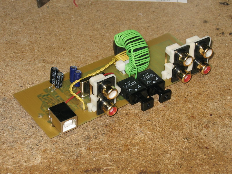

von Jobst M. (jobstens-de)
Guido B. schrieb:
> 56 Ringkerne
Da würde ich mir allerdings Gedanken darüber machen, das Teil als
Ersatzteil (z.B. Aiwa ist günstig) zu bekommen.
Viel teurer als der Reichelt Ringkern sind die sicherlich nicht.
> Hast Du die Windungen übereinander oder gegenüberliegend gewickelt?
Siehe Bild. Da ist so viel Platz ...
Ich hatte auch gerade keinen Lackdraht zur Hand ...
Jobst
