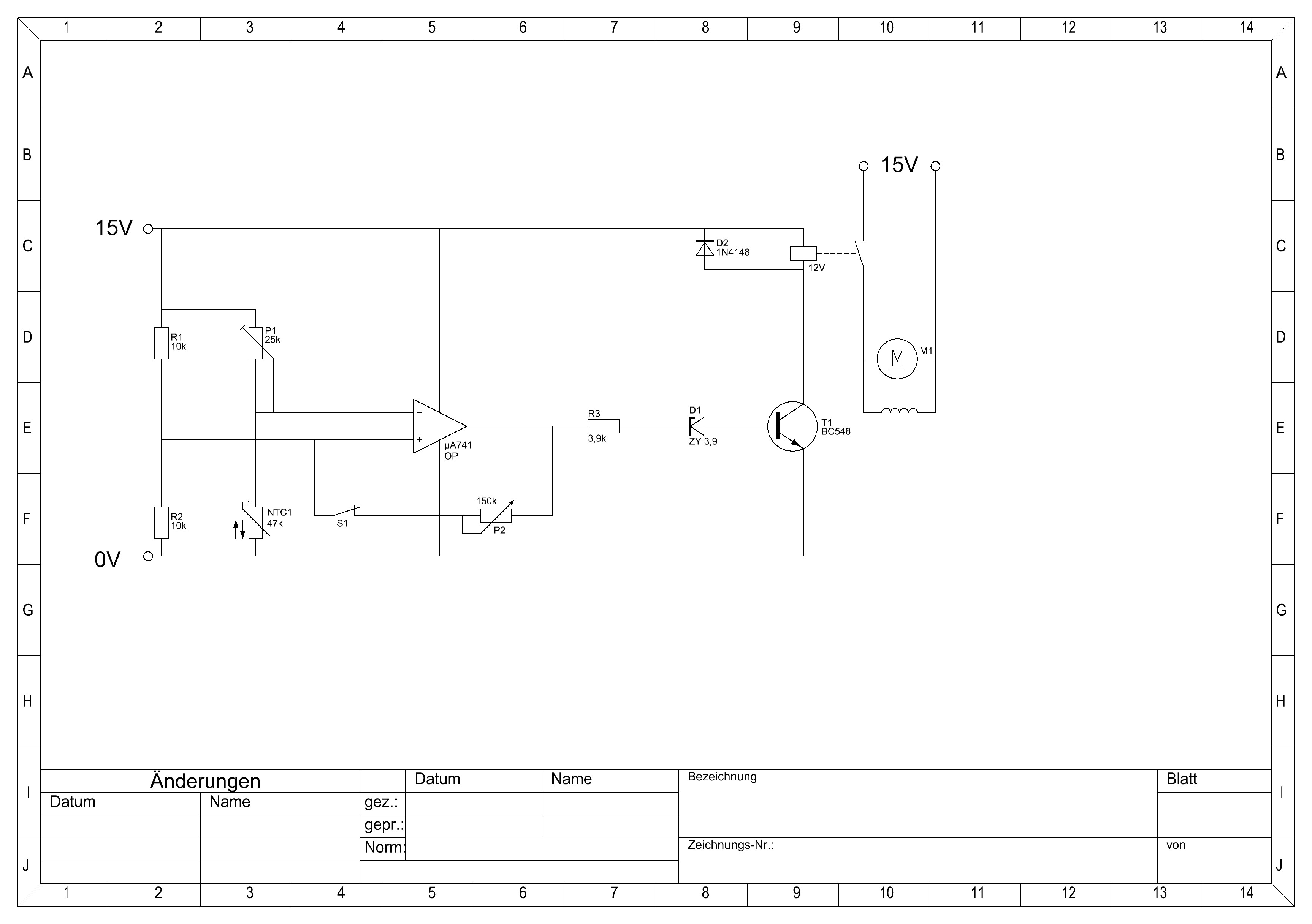

Grüße Euch,
ich war bislang lange Zeit Leser und habe die meisten Antworten auch
schon gefunden.
Jetzt habe ich jedoch ein Projekt welches ich umsetzen muss, zudem ich
gezielte Fragen habe. Bilder im Anhang!
Eines vorweg: ich bin (noch) kein Elektronik Pro und lerne dazu...
Erster Teil
Zum einen muss ich die Schaltung analysieren:
Eine Brückenschaltung mit einem Subtrahierer.
Über P1 kann ich eine Schwelltemperatur einstellen ab der der OP so sehr
verstärkt, das mein Transistor durchschaltet. Mit der Mitkopplung P2
kann ich meine Verstärkung einstellen.
Wenn S1 geöffnet ist, arbeitet mein OP als Schalter wegen der fehlenden
Rückkopplung.
R3 scheint der Vorwiderstand der Z-Diode D1 zu sein. D2 sieht nach der
Freilaufdiode aus.
Mir ergeben sich aus meiner kurzen Analyse 2 Fragen:
1) Wieso habe ich meine Z-Diode an der Basis mit 3,9V?
2) Der Transistor soll meiner Auffassung nach als Schalter arbeiten,
d.h. an ihm fällt eine geringe Spannung ab (U_BE < 1V). Meine
Anschlusspannung beträgt 15V, meine Relais hat jedoch eine
Anschlussspannung von 12V: Wenn ich U_BE vernachlässige habe ich 3V
zuviel -> da muss ich doch noch was tun?

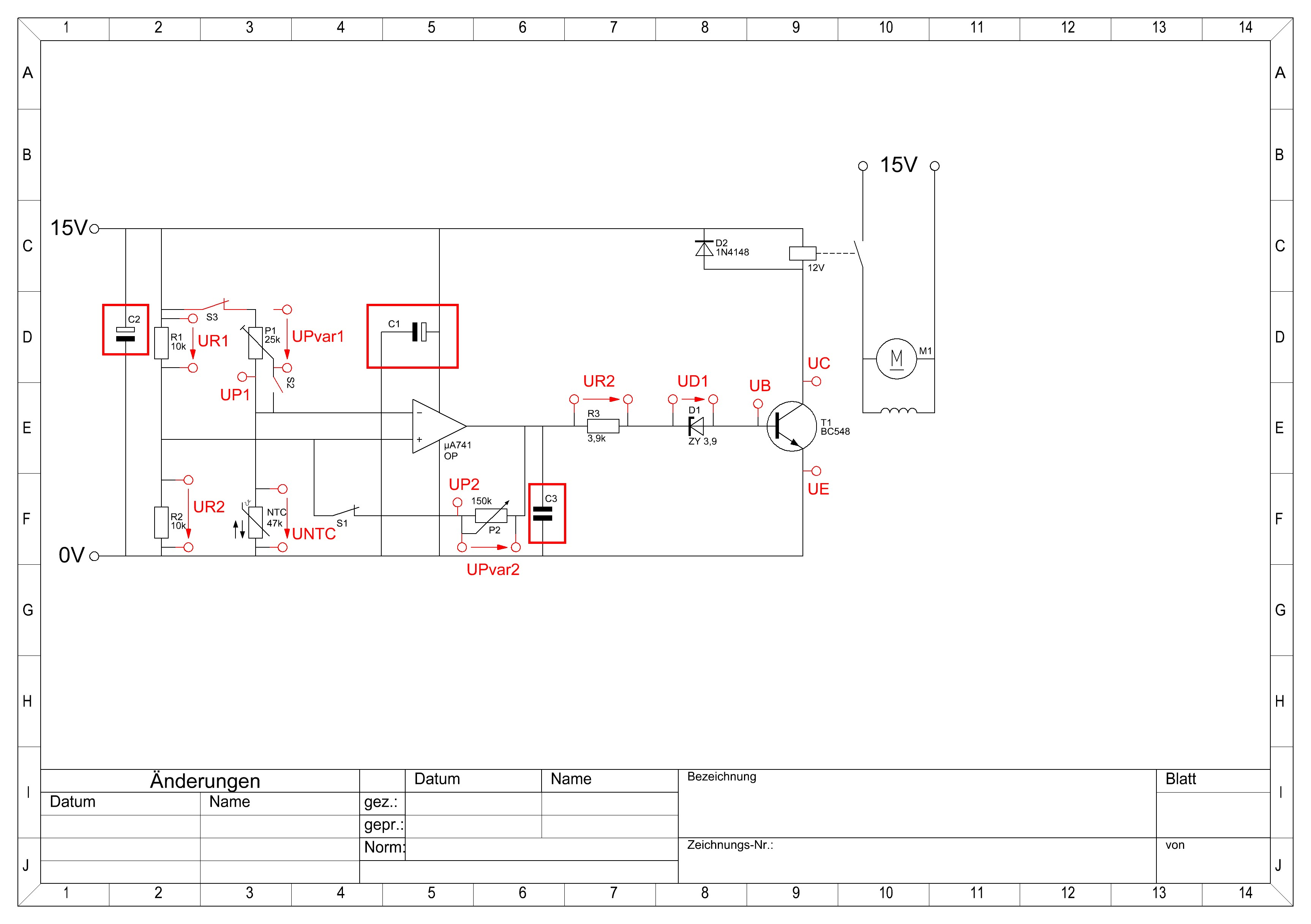

Zweiter Teil.
Ich kann für die Umsetzung die Schaltung 1:1 so übernehmen wie sie auf
dem Plan abgebildet ist oder ich kann Sie verbessern - was ich auch
versucht habe und Eure Meinung mir dazu anhören will. Weitere
Verbesserungsvorschläge sind natürlich erwünscht.
Zu den Messpunkten:
Ich habe Messpunkte über alle Widerstände/Dioden angeordnet, sodass ich
die Spannungen welche über diesen abfällt messen kann.
Mit S2 und S3 kann ich meinen Poti "trennen", sodass ich meinen aktuell
eingestellen Widerstandswert messen kann (Soll auch bei P2 so sein).
Zu den Kondensatoren:
C3: Dieser soll ein EMV-Schutzkondensator sein und die
Ausgangsgleichspannung am Ausgang des OP durch hochfrequente
Einstreungen schützen und eine evtl. Schwingen des Ausgangssignals
kurzschließen. Dimensionierung: Ich hätte möglichst klein gewählt ->
3,3pF.
Elko C1 und C2: Sollen zum einen die Schaltungen vor evtl.
Wechselspannungen und Spannungspeaks der Spannungsquelle (=unbekannt)
schützen und zum anderen Stromspitzen bereitstellen falls die 15V
Spannungsquelle dies nicht kurzzeitig liefern kann. Was mir gerade
aufällt: Eigentlich könnte ich C1 und C2 durch einen gemeinsamen
ersetzen.
Dimensionierung: Ich hätte möglichst groß gewählt -> 4700µF.
Bislang habe ich nichts wirklich berechnet sondern nur Überlegungen in
den Schaltplan hinzugefügt. Wenn ich postivie Resonanzen auf meine
Veränderungen bekomme und sogar weitere Verbesserungsvorschläge würde
ich das Dimensionieren anfangen.
Vieln Dank für das Lesen - ich hoffe auf positive Resonanz.
Weil Du einen ungeeigneten Operationsverstärker für die Schaltung
verwendest der am Ausgang nicht auf 0V herunter ausgesteuert werden
kann.
-> ich würde einen LM311 oder LM393 Komparator oder notfalls einen LM358
Operationsverstärker nehmen.
die meisten 12V-Relais arbeiten zwischen 9 und 16 V ordentlich. Du
kannst natürlich auch noch einen Serienwiderstand in Reihe zum Relais
schalten.
C1 und C2 sollten möglichst unterschiedliche Werte haben.
C1 als Blockkondensator direkt am IC = 100nF
C2 als Pufferkondensator 100uF bis 4700uF je nach Überbrückungszeit.
C3 am Ausgang des OP würde ich nicht verbauen.
   1. 3,3pF bringen erst im GHz-Bereich etwas,
      die meisten Störungen sind aber um die 60MHz (= 4,7nF)
   2. ein C direkt am Ausgang des OP führt zu Schwingneigung.
Gruß Anja
Gast #2225144
> Rückkopplung.
Nein, bei geschlossenem S1 arbeit dein OP als Schalter mit Hysterese,
bei offenem Schalter arbeitet der OP mit seiner Leerlaufverstärkung, so
dass das Relais in der Nähe des Schaltpunktes schon bei kleinsten
Störungen wild hin- und herschalten wird. Ich würde darum den Schalter
ganz weg lassen.
OP (Firma: ich AG) #2225525

Woher weist du das sich der Ausgang nicht auf 0V runter regelt? Habe mir
das Datenblatt angeschaut aber nichts der gleichen gefunden bzw.
übersehen.
Und was hat die Z-Diode damit zu tun? Das würde ich gerne genauer
wissen.
Die vorgegebene Schaltung will ich in ihrer Basis ungern ändern -
sondern nur durch hinzufügen verbessern und ausschmücken. Für Versuche
mit anderen/besseren OP's fehlt mir leider die Zeit.
> übersehen.
steht unter "Output Voltage Swing" bei +/-15V Versorgung hast du +/-10
bis +/-13V Ausgangsspannung.
Da Du keine negative Versorgung hast fehlen bei Dir jeweils ca 2-5V
Aussteuerung zu 0V bzw. +15V. Die Z-Diode sorgt dafür daß die Basis bei
dieser Spannung noch nicht durchgesteuert wird.
(Kannst ja mal die Z-Diode kurzschließen, dann verstehst Du schon was
ich meine).
Gruß Anja

Gast #2226185
Schau doch erstmal ob dein OP nicht zufällig pinkompatibel mit den
genannten OP´s ist. Der den du verwendest ist wirklich mehr als
ungeeignet. Wenn du den OP wirklich nur zum Schalten brauchst, nimm ein
Komparator! LM311 kann ich nur empfehlen und kostet nicht die Welt. Und
wenn du die Bauteile eh bestellen musst, wieso nicht gleich den
richtigen OP bestellen? Platine mit Layout wirst du doch sicher sowieso
nicht haben, oder?
Viel Erfolg und Grüße
