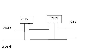

Habe mir eine Schaltung ausgedacht, die aus 24V dc 5V dc machen soll.
Funktioniert die so, wie im Bild?
Ich weis, das noch ein paar Elkos rangehören. mir geht es nur um die
Grundschaltung.
Verkraftet es der 7815 mit 24V Eingang zu arbeiten? Der Strom wird bei
100 mA liegen.
Im dankeschön voraus

Yo,die Schaltung ist ok.(Das Gemüse drumrum haben wir ja aus
+bersichtsgründen erstmal weggelassen)
Du kannst aber deine 24V auch gleich an den 7805 hängen.
Die Verlustleistung ist die gleiche egals ob due sie auf zwei Regler
aufteilst oder nur auf einen.
Die nötige Kühlleistung ist auch die gleiche.
Wenn du also die 15V nicht doch irgendwie brauchst dann bist du mit
einem vernünftigen Kühlkörper an einem 7805 genausogut bedient und
sparst noch etwas platz.

Oha,vergessen.
Bei SGS Thomson vertragen die Reglertypen bis 18V maximal 35V am
Eingang und die 20 und 24V Typen sogar 40V.
Bei Motorola gilt das gleiche.
Bei anderen Herstellern bitte vorher ins Datenblatt schauen aber da ist
es meist auch so (Die wollen ja mindestens soviel bieten wie die
großen)
Alle bieten einen Temperaturschutz, Motorola und Tomson dazu einen
Kurzschlußschutz und bessere Regelung.
Es lohnt sich also die paar Cent mehr auszugeben.
Leistung ja, Kühlkörper nein. 2 Regler halbieren den mitnichen
unwichtigen Wärmewiderstand zwischen Silizium und Gehäuse.
Einfacher jedoch ist's mit passend dimensioniertem Leistungswiderstand
davor.
