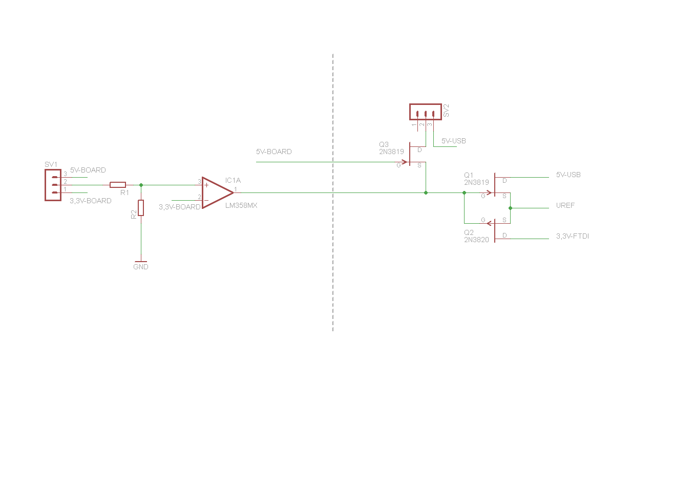

Ich will den "Applikations-Pegel" für 2 Schaltungen unabhängig
voneinander konfigurierbar machen, sprich mit einem Jumper kann man
zwischen 3,3V und 5V umschalten.
Im Schaltplan sind beide Schaltungen mit einer Linie logisch getrennt.
Hardwaremäßig sind das 2 Platinen, die man aber mit einer
Steckverbindung miteinander verbinden kann.
Nun soll aber die rechte Schaltung automatisch den "Applikations-Pegel"
der linken Schaltung verwenden, wenn diese dran gesteckt wird. Hierzu
habe mich mir die im Anhang beigefügte Schaltung überlegt, wobei Q2 und
Q3 selbstleitende FETs und Q1 ein selbstsperrender FET sein sollen.
Meine Gedanken waren folgende:
1) sind beide Platinen verbunden, so wird der Jumper der rechten
Schaltung deaktiviert, der selbstleitende FET sperrt, da er von der
linken Schaltung angesteuert wird.
2) ist der Jumper der linken Schaltung auf 5V eingestellt, geht der OPV
in die Sättigung und schaltet Q1 und "öffnet" Q2. Die 5V von nem
USB-Stecker werden an UREF durchgeschaltet.
3) ist der Jumper der linken Schaltung auf 3,3V eingestellt, liegt am
OPV-Ausgang logisch 0 an und der selbstleitende FET Q2 schaltet 3,3V an
UREF durch.
Funktioniert diese Schaltung vom Prinzip her? Welche selbstleitende und
-sperrende FETs könnt ihr mir empfehlen, was bei Reichelt erhältlich
ist?
Die rechte Schaltung nutzt den "Applikations-Pegel" nur für eine
Kommunikation, es fließen also keine hohen Ströme.
