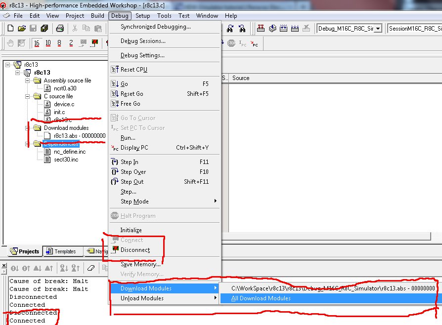

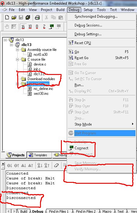

Hallo Herbert,
ich habe zwar keinen E8a Debugger, aber der sollte sich softwareseitig
genau so verhalten wie der M16C R8C Simulator.
... im Menuepunkt "DEBUG" die zeile "DOWNLOAD" anklicken. Diese Zeile gibt es jedoch nicht!
Das ist so nur bedingt richtig. Der Menupunkt Download ist nur dann
vorhanden, wenn das Target (Simulator / Debugger) verbunden ist. Es also
auch etwas gibt wohin du herunterladen kannst. Zum Vergleich siehe die
beiden angehängten Bilder.
Einmal ist der Simulator verbunden und einmal nicht.
Kann mir jemand helfen??
Ja, du kannst dir selber helfen, indem du den Debugger E8a durch klicken
auf "Connect" (im Menu "Debug") verbindest.
Die korrekte Einstellung des E8a Debuggers mal vorraus gesetzt wir das
dann auch funktionieren.
Freundliche Grüße,
Tobyas

> Diese Zeile gibt es jedoch nicht! Kann mir jemand helfen??
Du musst ein neues Project anlegen bei dem du angibst das du jetzt
gluecklicher Besitzer eines Debuggers bist. Danach kannst du dich aus
dem HEW mit dem Controller verbinden. Erst danach gibt es die
Moeglichkeit Code runterzuladen.
