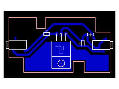

Hallo!
Ich habe mit der angehängten Schaltung ein Problem.
Also von links kommt der Strom rein - rechts soll er wieder raus ...
Zwischen rechter Buchse Pin unten und rechter Buchse links oben soll
ein Widerstand geschaltet werden, mit dem die passende Spannung
eingestellt wird. Soviel zur Theorie.
Wenn ich jetz einen Widerstand kleiner ca . 300 Ohm anhänge hab ich
immer 1,25V (klingt verdächtig). Ist der Widerstand größer ist die
Spannung Vin - ca 1,5V.
R1 ist übrigens 224 Ohm groß. Außerdem ist C1 im Layout falsch gepolt.
Ich komm einfach nicht drauf was falsch ist. Ich hoffe Ihr könnt mir
helfen! Danke!

erste verdachtsdiagnose: pins vertauscht ! denn wenn das eine draufsicht
ist, muss die höhere spannung von links reinkommen (mit elko gegen
masse), in der mitte ist dein output (also die pfannenfertige und
eingestelle Spannung), rechts hast du deinen einstell-eingang, der
meist ein regelbarer widerstand gegen masse ist. von output (also
mitte9 zu deinem (rechten)= einstelleingang musst du noch etwa 200 ohm
schalten. werde immer kurzsichtiger, kann deine widerstand-nummern
nicht lesen !
gruss dicky

dein bild gibt nicht viel her. ich kann auch so kleine sachen schlecht
erkennen. wo ist denn dein widerstand vom einstell-anschluß (also
rechts) nach masse ? bzw das poti ?

Sagt mal, irre ich mich oder ist die Platine auf dem
Bild nicht irgendwie nach dem Muster "Eingang Masse Ausgang"
geschaltet, wie aber schon (vmtl. richtig) erwähnt wurde,
die richtige Beschaltung "Einstell Ausgang Eingang" ?

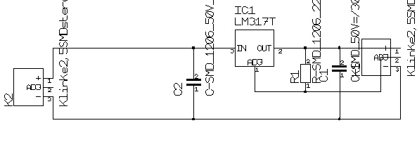

Hier fehlt der Strompfad des Adj-Anschluß nach Masse. Zeichne doch bitte
mal Deine Aussenbeschaltung mit ein.

@ Arno
Michael schreibt ja das er nur die Referenzspannung oder gering mehr am
Ausgang hat, daher tippe ich auf ein Problem mit der Buchse. Über diese
schaltet er den Widerstand nach Masse.

Wie groß ist R1? Gemessen! Steht da 224 drauf oder woher hast Du den
Wert?
Wenn 224 auf dem SMD-Widerstand steht, sind das 220kohm, dass kann
nicht gehen. Mindestlast sind 4mA, dann sollte R1 nicht über 1,25V /
4mA = 310ohm liegen, auf dem SMD darf dann 271 (270ohm) oder 221
(220ohm) stehen.
Sorry, dass ich Dir das unterstelle...
Sven

Eijeijei .....
Danke Sven Du bist mein Retter! Habs zwar noch nicht ausprobiert aber
ich bin zu blöd die richtigen Werte zu bestellen. Da stand wirklich 224
drauf. Hab mir zwar gedacht, dass es diesen Wert gar nicht gibt, aber
weiter zu denken tu ich ja grundsätzlich nicht ...
Danke nochmal Euch allen.
Michael

Sofern man mehr als 1,25V haben will, gehören zum 317 immer 2
Widerstände !
Zweckmäßiger Weise macht man dabei den oberen Widerstand 100 oder 120
Ohm groß, dann ist auch die Frage der Mindestlast geklärt.
Peter
