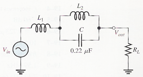

ich habe wieder mal eine Frage zu einer Schaltung bestehend aus R, L und
C (siehe Bild).
Und zwar steht in meinem Buch folgende Verständnisfrage:
"Wenn L2 herausgenommen wird, wird die Ausgangsspannung..."
a) Größer
b) Kleiner
c) bleibt gleich
Werte gibt es außer dem angegebenen C keine.
Als Lösung wird b - "Ausgangsspannung wird kleiner" angegeben.
Das kann ich wieder mal (zumindest so generell) nicht nachvollziehen!
Meine Meinung: Das kann man nicht so eindeutig sagen.
- Die LC-Parallelschaltung ist eine Bandsperre. Bei der Resonanzfrequenz
ist also die Ausgangsspannung = 0V (ideal), weil alles über der
Bandsperre abfällt. Wenn ich jetzt die Induktivität rausnehme, habe ich
keine Bandsperre mehr sondern nur noch die Impedanzen von L1 und C -
also STEIGT doch nahe der Resonanzfrequenz die Ausgangsspannung????
- Für die Frequenzen deutlich oberhalb der Resonanzfrequenz schließt der
Kondensator die Induktivität kurz. Also gilt meiner Meinung nach hier:
Ausgangsspannung "bleibt gleich" (zumindest näherungsweise), wenn L2
rausgenommen wird.
- Wirklich kleiner wird die Ausgangsspannung doch nur bei kleinen
Frequenzen, wo der Kondensator noch einen "spürbaren" Blindwiderstand
hat, der dann nicht mehr mit L2 kurzgeschlossen wird.
Liege ich mit meinen Gedanken richtig?
Danke für jede hilfreiche Antwort :)

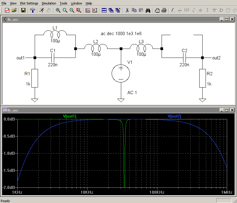

Danke für die Antwort!
Ich glaube, ich mache gerade wieder eine Doktorarbeit aus einer
eigentlich simplen Aufgabe...
OK, der Strom fließt immer, das stimmt natürlich. Auch wenn der Strom
durch L2 bei f >> f_resonanz minimal ist, er ist vorhanden. In dem Sinne
wird die Spannung unterhalb der Resonanzfrequenz (spürbar) und überhalb
der Resonanzfrequenz (wenn auch nur minimalst) kleiner.
Aber für die Frequenzen nahe der Resonanzfrequenz der
LC-Parallelschaltung wird die Spannung doch größer, wenn ich durch das
Herausnehmen der Induktivität die Bandsperre "auflöse"?
