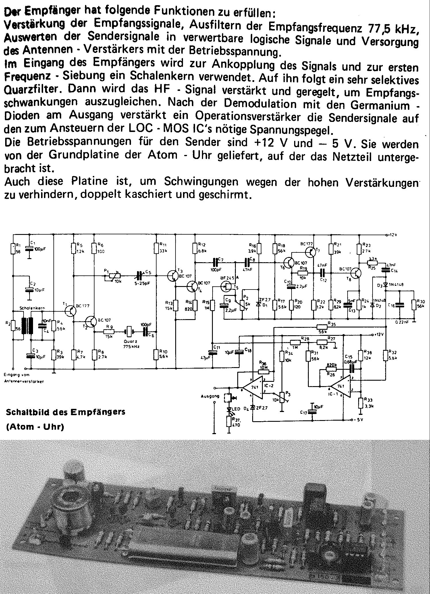

von Benedikt (Gast)
AGC=Automatic Gain Control.
Damit wird die Verstärkung geregelt, um unabhängig von der empfangenen
Signalstärke immer ein konstantes Ausgangssignal zu erhalten.
Irgendwo habe ich noch den Schalttplan einer Funkuhr ohne Spezial ICs.
Ist zwar rund 30 Jahre alt, aber bestimmt besser als unsere einfache
Version, da ein richtiger Quarz als Filter verwendet wird.

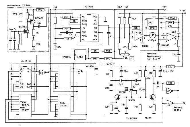

von Benedikt (Gast)
Hier der Schaltplan eines DCF77 Empfängfers ohne Spezial ICs.
Heutzutage sollte der Quarz leichter, und billiger zu beschaffen sein,
als vor 30 Jahren...

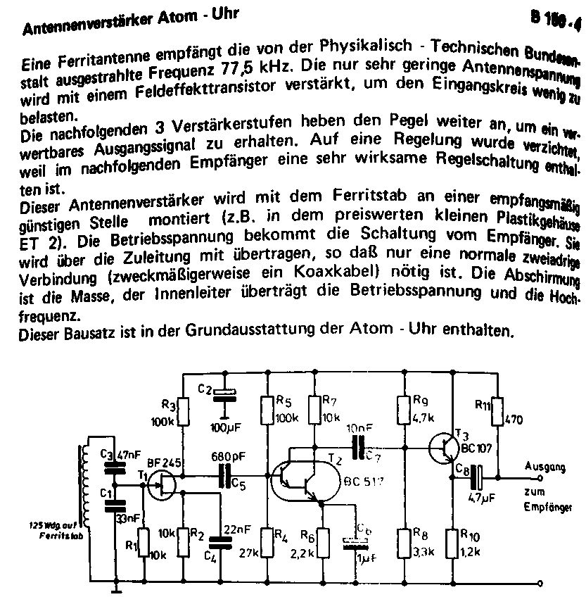

von Benedikt (Gast)
Und hier noch die passende Aktivantenne dazu...

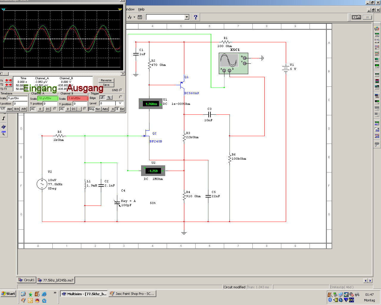

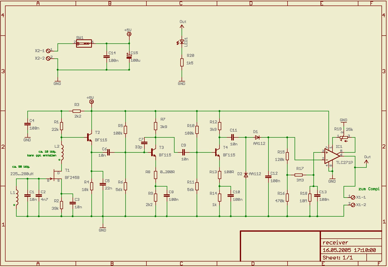

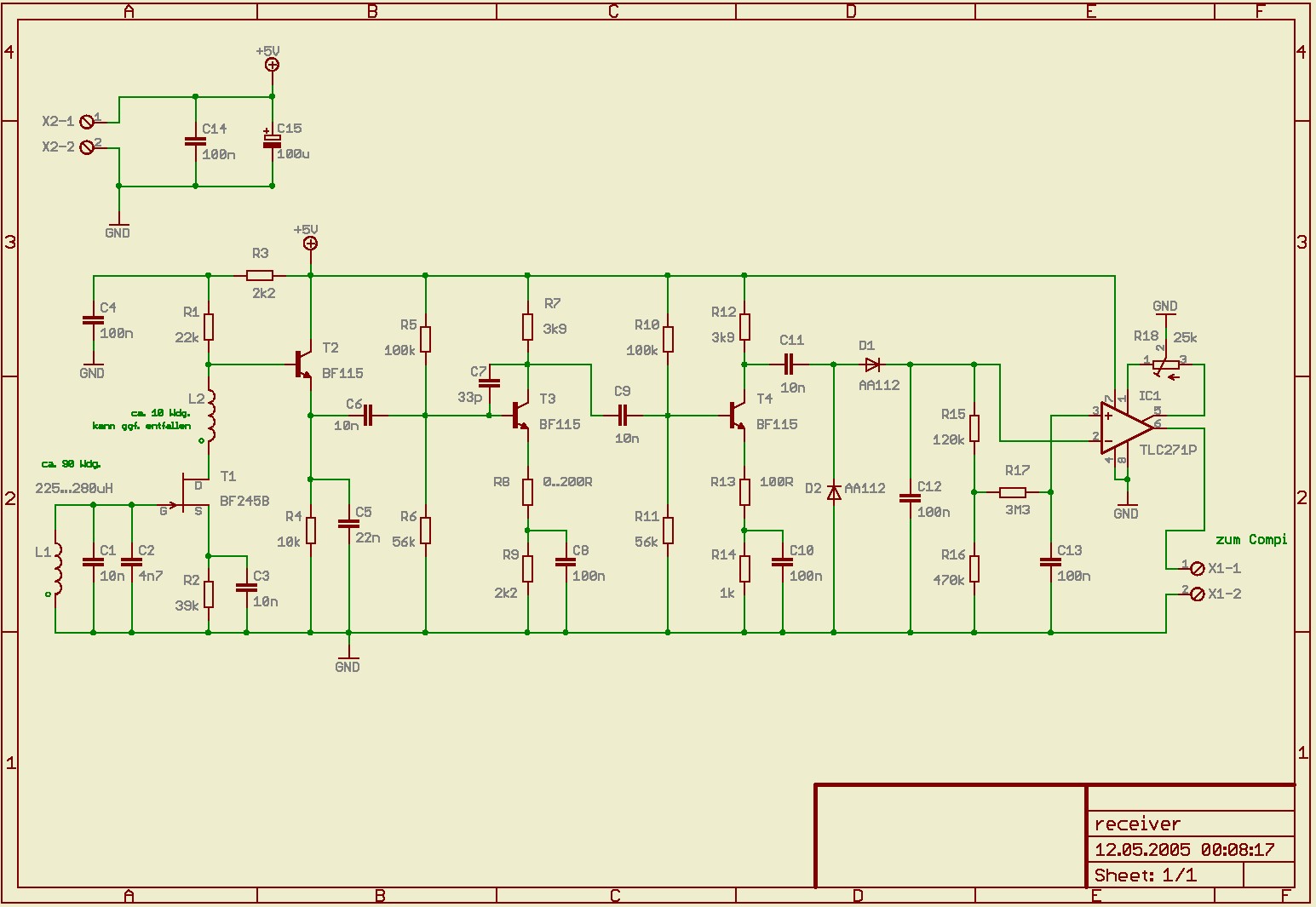

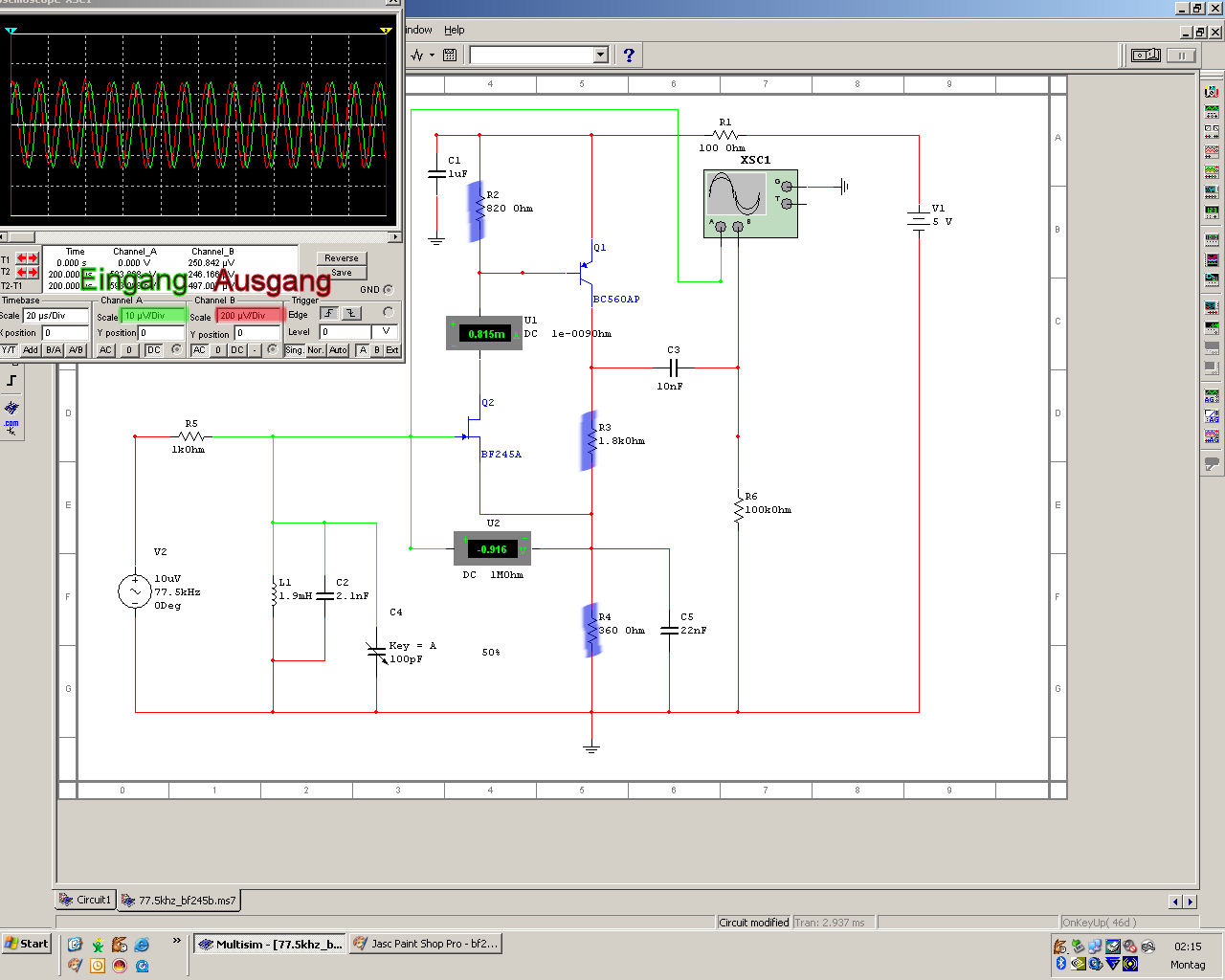

von Ralf (Gast)
Hi Leute :-)
hab mal meine Schaltung beigefügt.
Am besten war der Empfang mit einer selbstgewickelten Spule (c.
90-100Wdg) auf Ferritkern.
Besser als mit allen fertigen aus meiner Kistem weiss nicht genau
wieso, vielleicht war bei den anderen der Draht zu dünn.
Leider sind Ferritkerne in der Tat schwer zu besorgen, einzige Quelle,

Zum Komparator ist noch zu sagen, daß ich im Testaufbau einen LM 324 (4
fach OP) benutzte und da nur ein OP benötigt wird werde ich künftig den
TLC271 verwenden, denke müßte genauso funzen.
Die Signalauswertung geschieht im ATMega 8 und funkioniert bis auf
gelegentliche Störungen ganz gut.
Die Störungen sind halb so wild, weil die Uhr läuft ja selbstständig
weiter und daher wird nicht jede Minute die aktuelle Zeit benötigt.
Bei Nachfrage versende ich auch gerne die Software zur Impulsauswertung
und Anzeige (geschr. in Bascom).
Verbesserungen sind jederzeit willkommen.
lg Ralf

Zur Spule: hab ca. 90 Wdg. 0,2mm Lackdraht auf einen Isolator mit
Ferritkern (ca. 1cm X 3,5cm) gewickelt.
Andere fertige Spulen gingen nicht so gut, sie hatten mehr Windungen,
also würde ich sagen: weniger ist mehr!
Als EingangsFET könnte man auch einen BF256 nehmen, evtl. dann R1 und
R2 neu dimensionieren, vielleicht bringt der ja mehr, hatte aber leider
keinen da.
Zum entwickeln brauchst du unbedingt ein Oszi - man sieht einfach mehr
Wer die fertige Schaltung nachbaut, kommt natürlich ohne aus, es sei
denn es treten Fehler auf, dann wird´s ohne Oszi schwierig.
Der Eingangsschwingkreis ist auf 77,5kHz eingestellt, verwendet man
eine andere Spule mit anderer Induktivität/Güte müssen natürlich die
Kondensatoren neu ermittelt werden.
Ich weiss nicht, ob das funzt, wenn du den FET kapazitiv an die Spule
koppelst, weil die Spule das FET Gate auf Masse zieht, über R2 ist die
Spannung an Source grösser, somit ergibt sich eine negative Gate
Vorspannung und die ist wichtig zur Arbeitspunkteinstellung.
Ob ein zusätzlicher Filter was bringt, weiss ich auch nicht, weil ich
denke dass er das Signal zusätzlich dämpft, ist natürlich ein Versuch.
Bin gespannt was bei deinen Versuchen rauskommt ;-)
Man kann die Trennschärfe mit L2 (ein paar Windungen auf L1) erhöhen,
aber die Gefahr ist, dass die Schaltung anfängt zu schwingen.
Lieber erstmal ohne L2 probieren und dann später mit L2 spielen.
Viel Spaß beim Basteln und frohe Pfingsten
lg Ralf

von AxelR. (Gast)
war im Keller und habe die Schaltung gefunden, von der ich oben
erzählte.
War doch nicht mit 32Khz-Quarzen. Dafür mega viele Schalenkerne, kleine
Verstärkung auf 77.5Khz (Vorteil der hohen Störsicherheit durch TV).
hohe ZF-Verstärkung bei ca.6Khz.
kann man auf dem Camshot was erkennen?
'Nabend
AR.
von AxelR. (Gast)
Baah, da nöle ich rum,  wegen großen Bildern, und bin selber zu blöd,
die Dateigröße auf ein vernünftiges Maß zu reduzieren, sorry!!
Hier nochmal kleiner mit ca.200Kb
AxelR.
von AxelR. (Gast)
http://www.cadt.de/dieter/dcf/dcfqu.htm
hier noch ein PLL 20Mhz-Generator der auf die 77.5Khz phasenstarr
gekoppelt ist. angehängtes Bild auch im Kontext auf der Seite zu
finden.
AxelR,.

Bin noch bei der Problematik hängen geblieben, den BF245 bei 5Volt zu
betreiben. Soo einfach ist das nicht! Es gibt nur einen sehr schmalen
Grad im Arbeitsbereich bei 5Volt.
Ich habe das getestet (gelötet) und simuliert.
1x BF245A
1x BF245B
drauf gestossen bin ich, als ich nur einen "B" Typ in der Schublade
hatte und die "Aktive Antenne" vom letzten Link aufgebaut habe. Da
ging nichts!! nu schon ;-)) Ich habe den Sourcewiderstand Regelbar
gemacht. eigentlich müsste man alle derei regelbar auslegen und rechnen
und messsen.
frohe Pfingsten noch
AxelR.
von AxelR. (Gast)
hier noch mitm BF245B, ich habe die geänderten Werte blassblau
markiert.
AR.
von Arno (Gast)
Wohl dem, der noch ein VALVO Datenbuch von 1984 zu Hause hat.
Für einen vernünftigen Arbeitspunkt mit annehmbarer Steilheit sind 1mA
und eine UGS von -2,5V erforderlich. Leider verlierst Du bei diesem
Strom schon über 2V am Siebglied R3C4. Höhere Ströme wären besser, z.B.
bei 4mA -1,5V UGS. dann wird es am R3 ganz duster. Ich weiss auch nicht,
ob der FET dann schon im linearen Bereich mit so einer kleinen UDS
vernünftig arbeitet.
Die BF115 sind auch nicht zuverlässig im linearen Bereich.
Arno
von AxelR. (Gast)
Nun gut: ein Datenbuch habe ich zwar nicht, aber bei Philips das
Datenblatt für alle drei Typen. So richtig läuft der erst ab ca 6V.
Also wers richtig machen will/muss, nimmt eine höhere Spannung.
Denn die aussteuerbarkeit lässt doch sehr zu wünschen übrig. Ich habe
die Eingangsspannung mal um einige Zehnerpotenzen erhöht. Da sieht das
Ausgangssignal übel aus. Nun denn...
http://www.semiconductors.philips.com/acrobat_download/datasheets/BF245A-B-C_2.pdf
AR.
von Ralf (Gast)
Hi Leute,
hatte ich nicht schon vor Wochen erwähnt, daß ich die Schaltung
ursprünglich bei 9 Volt betrieben habe und auch besser lief (höherer
Ausgangspegel)? ;-)
Nur: fällt dann die Spannung auf ca. 8V (z.b. Batterieentladung) kommt
fast nix mehr am Ausgang.
9V Blocks bleiben leider nicht lange bei ihren Anfangs ca. 9,6V- gehen
runter bis auf 6 Volt nochwas, dann sind sie leer.
Bei 9V Betrieb braucht man entweder immer frische Batterien oder ein
Netzteil.
Daher hatte ich mich entschieden, die Schaltung auf 5V umzustricken.
Zwar habe ich jetzt weniger Pegel am Ausgang (ca. 0,2Vss, vorher ca.
0,6Vss), aber dafür läuft sie immer, da die 5V stabilisiert sind!
Die Arbeitspunkte sind für geringen Stromverbrauch ausgelegt, daher
rauschen die Transistoren stärker, was mir aber egal ist, weil ich kein
lupenreines Signal am Ausgang brauche.
Will nur wissen: ist das Signal da oder ist es weg und wie lange (100ms
bzw. 200ms)
Das muß sauber erkennbar sein, mehr nicht!
Es gibt beim DCF Empfang keine Information im Trägersignal, daher kann
es ruhig ein bischen rauschen.
Zur Erinnerung: die Information steckt in der Zeitdauer der
Trägerabsenkung, so funktioniert DCF! ;-)
Die Widerstände für den FET sind experimentell ermittelt, widersprechen
auch meinen Berechnungen, haben sich aber als optimal für maximalen
Ausgangspegel erwiesen.
Theorie und Praxis!
Hatte auch erwähnt, daß ein BF256 evtl. besser geeignet ist, habe mir
welche bestellt und werde es testen.
Die BF115 sind gewählt, weil waren forhanden.
Bei diversen BC Typen hatte ich bei geringem Kollekortstrom ein zu
starkes Rauschen und auch eine geringere Verstärkung.
Man kann natürlich auch andere Transistoren verwenden, dann müssen
evtl. andere Arbeitspunkte ermittelt werden.
Viel Spaß beim basteln
lg Ralf

von AxelR. (Gast)
das kommt mir gerade recht...
Erklär mir bitte (nur kurz), wie ich den Eingangswiderstand des
VideoOPV's von 75Ohm an den Ferritantennenschwingkreis anpasse. Die
hochohmige Ausgangsspannung am Schwingkreis bricht leider komplett
zusammen :-((

von Uwe Nagel (Gast)
Ich hab das die Tage mal ausprobiert, OpAmp war ein LMC6484N 4fach Rail
to Rail an 5V, den gibts bei Reichelt. Erste Stufe als
nichtinvertierenden Verstärker an die Ferritantenne gekoppelt, danach
einen Inverter. Mit einem 4053 als Multiplizierer mit 78125 Hz
gemischt, die 625Hz Differenzfrequenz mit einem 3. OpAmp selektiv
gefiltert. Das sieht auf dem Oszilloskop schon ganz gut aus.
Allerdings muss ich wohl dazu sagen, dass ich nur 85km vom Sender
entfernt wohne, wie die Schaltung in Kiel oder Madrid läuft, weiss ich
nicht.
Es zeigen sich auch schon seltsame Effekte, woraus ich schliesse, dass
ich die Verstärker an ihren Grenzen betreibe.
Uwe

Ich habe meine Schaltung mal mit ein paar Erläuterungen angehängt,
allerdings mit LTspice gezeichnet und nicht ganz direkt zum
Nachbauen... Nebenbei bemerkt geht mein Versuchsaufbau besser als die
Simulation.
Uwe
von Ralf K. (Gast)
@Uwe,
deine Schaltung ist sehr beeindruckend.
Freut mich auch, daß sie so gut läuft.
Damit wäre bewiesen, dass es mit Op´s geht ;-)
Das mit dem Multiplexer hab ich zwar nicht so richtig verstanden (oder
meintest du doch Multiplizierer?), aber es ging ja um die Verstärkung
bei 77,5 kHz der Op´s.
Denke, das müßte für die Puristen auch ohne den Filter gehen.
Ist doch um eine evtl. "Störsender" in der Nähe auszublenden oder?
Hast du eigentlich die Spicevollversion oder warum gibt es bei dir
waagerechte Widerstände?
Bei mir ist "Drehen" deaktiviert, liegt das an der Testversion?
Das nervt schon bei grösseren Schaltungen!
Werde mir den LMC6484 mal besorgen und deine Schaltung mal nachbauen,
wenn ich mit meiner nicht weiterkomme.
Es ist nämlich Folgendes: sie läuft einwandfrei, wenn ich den Finger an
den Knoten R12/C11/T4 halte, dann gibt es kein zeitweises Rumgezappel
mehr.
Bin ich dann der Filter oder was kann das sein.
Dachte erst an ein Kontaktproblem, aber hab schon mehrere Bauteile
ausgewechselt, der Effekt bleibt.
Es ehrt mich zwar, dass die Schaltung ohne meinen geilen Body nicht
richtig funzt, aber ich kann auch nicht den ganzen Tag daneben stehen
bleiben ;-)
Wer weiss was das ist?
Sehr überraschend an deinem Versuch finde ich, dass es in der Praxis
besser läuft, als im Modell.
Bei mir ist es leider meist andersum.
lg Ralf

von Ralf K. (Gast)
Hi Leute :-)
Hab nochmal mit meinem DCF Empfänger rumgespielt und prompt den Fehler
gefunden.
Seitdem läuft er einwandfrei.
Es liegt am nichtinvertierenden Eingang vom Komparator IC1 (siehe
Stromlauf, liegt bei).
Vorher fehlte R18, dadurch war er wohl zu hochohmig und das führte zu
gelegentlichen Störungen am Ausgang.
Mit R18 klappt es ganz gut, falls nicht andere Widerstände probieren,
nur zu niederohmig darf R18 natürlich nicht werden.

von AxelR. (Gast)
Beim Mehrkreiser bin ich nun auch gelandet. Habe mir zwar bei C* ein
paar 77.5Khz Quarze für'n Abzweigfilter bestellt, aber noch nicht
probiert. (Keine Lust, muss gerade an der GoKart IGBT Ansteuerung
fummeln) Ich habe allerdings festgestellt, das die 455Khz Filter viiel
zu breit sind. Ich habe kleine Schalenkerne Manifer183 mit 10x0.05er
HF-Litze vollgewickelt und bin auf 2.4mH gekommen. Mit 1.8nF parallel
kommt man ziemlich genau auf 77-78 Khz. Da ich meine Vorstufe als
gemischte Kaskode mit BF425A und SC309(pnp BC550 oder BC560?) gebaut
habe, ist die lineare Aussteurbarkeit dank des MOSFET's und der
starken Gegenkopplung sehr hoch. Auf eine Regelung habe ich aus diesem
Grund verzichtet. Der Trägereinbruch ist jedoch bei starkem Störsignal
(TV) zwar noch nachweisbar, aber eben schwierig mit dem Komparator
rauszufischen. Vielleicht probier' ich mal den 77.5Khz Quarz als
Abzweigfilter oder mische mir das mal ins NF Band runter (NE612) und
filtere das Mischprodukt mit einem OPV-Bandpass raus.
Klasse Sache, netter Zeitvertreib
Viele Grüße
AxelR.
von Uwe (Gast)
Hi!
Ist zwar schon eine Weile her das ich mich mit dem Thema
auseinandergesetzt habe, aber ich benutze auch eine Kaskodestufe mit
gutem Erfolg. Die Bestückung lautet allerdings J310/SF237, mit den
BF's war ich nicht zufrieden. Mit dem Signal speise ich dann über
einen 77,5KHz Quarz den oben genannten UE2125 der aber nur die AGC
macht und den Träger konstant hält damit er später als Referenz benutzt
werden kann. Da habe ich das erste mal gesehen das nicht nur TV Ärger
macht(eher weniger) sondern auch durch Laufzeitäderung sich scheinbar
drehende Signale das Filter total totlegen(Ua=0). Könnt Ihr soetwas
eigentlich auch beobachten, oder speilen da die ca. 700 Km Entfernung
eine größere Rolle ?
MFG Uwe(ein ganz anderer)
von Fred Stuttgart (Gast)
War nett, hier mal reinzulesen!
Tipp an Ralf,
rechne bitte den Spanungsteiler "um R18" mal komplett so um,
dass Entscheidungsschwelle fuer TLC in der Mitte zwischen
den 100%- und 25%-Pegeln liegt (DCF-AM;
wobei die 100% zu ca. 85% der Zeit anliegen);
der R18 hats etwas verbessert, aber es geh' an R15/16; dann
filtern/sieben.
Gruss Fred

von Florian D. (Gast)
Hier mal die TDA1072-Schaltung im Anhang. Spannungsversorgung ist nicht
eingezeichnet. Das wären +12V für das CMOS und die OPs und +8V für den
TDA. Sieht nicht wirklich schön aus, aber vielleicht kann ja jemand
etwas damit anfangen. Die OPs sind RC4558 für das ZF-Filter und LM393
für den Ausgang.
Sobald ich die Unterlagen von der PTB habe, werde ich sie posten --
falls es denn erlaubt ist.
