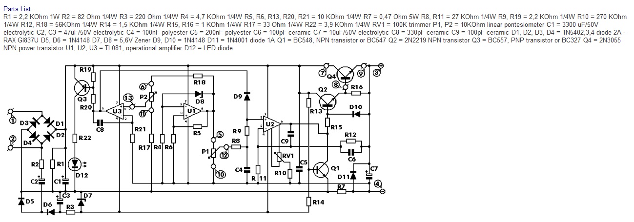

Hallo zusammen!
Ich habe im Internet diesen Schaltplan für ein Netzgerät gefunden.
Die Leistung, die das Netzgerät bring ist für meine Bedürfnisse zu
wenig.
Kennt wer einen Weg die Leistung (Stromstärke) zu steigern??
Danke schonmal!
Nils K.

Mach R7 kleiner. Nee mal im Ernst, was soll denn so eine Frage? Willst
du jetzt 10mA mehr oder den tausendfachen Strom? Ein bisschen konkreter
sollte es schon sein.

Du brauchst einen Ersatz für Q4, der die doppelte Stromverstärkung,
einen doppelt so großen SOA und die gleichen dynamischen Eigenschaften
hat und R7=0,3Ohm.

Der Widerstand R7 ist für die Strommessung da. Wenn Du den Widerstand im
Verhältnis 5/3 kleiner machst hast du den höheren Strom. Aber dann wird
evtl. der Ausgangstransistor überlastet. Der braucht evtl einen größeren
Kühlkörper oder noch einen Transistor mit einem kleinen
Emitterwiderstand parallel dazu.

Also langsam hochfahren auf 24V ? Dann muß der Längstransitor mehr als
5A und 24V =121 W verheizen können. Da ist ein 2N3055 zu wenig. Nimm 2
und großen Kühlkörper. Wahrscheinlich ist was Fertiges mit einstellbarem
Überstrom und Meßgeräten sinnvoller/preiswerter.

Du weist, das der Spitzenstrom einer NF Endstufe bis zu 3 mal höher ist
als der mittlere Strom?
Auserdem sind 2 Transistoren 2N3055 für 5 Amp garantiert nicht
ausreichend.
Selbst mit einen noch so großen Kühlkörper.
Berechnung des Wärmehaushalt ist hier das Zauberwort. Dazu muss man aber
kennen, 1. Den Thermischen Widerstand des Längstransistors inclusiver
der Isolierscheibe, 2. den Thermischen Widerstand des Kühlkörpers, 3.
die Verlustleistung, die abgeführt werden muss, 4. die maximal zulässige
Halbleitertemperatur, und 5. die maximale Temperatur der Umgebung, in
der dieses Netzteil betrieben werden soll. Näheres über dieses Thema ist
garantiert bei wikipedia zu lesen.

Im Prinzip würde er auch keine Strombegrenzung benötigen, das würde den
Schaltungsaufwand um Einiges reduzieren...
Wie Ralph Berres schon sagt, die Impulsspitzen würden dem Teil reichlich
zu schaffen machen.
Evtl. könnte man alles driskret mit 4 x Darlington und einem evtl.
Lüfter aufbauen.
Gruß Michael

Warum ist es eigentlich so schwierig, bei dem Bau eines linear
geregelten Netzteiles die Bauteile nach dem Ergebnis einer
Wärmehaushaltberechnung auszuwählen?
Ich habe den Eindruck, das mit der Dimensionierung von Kühlkörper und
Längstransistoren meistens einfach nur ins Blaue geschossen wird.
Nach dem Motto 4 Darlingtontransistoren und ein Lüfter wird schon
reichen.
Solange man dabei ist, wenn das Netzteil abfackelt könnte man ja
eventuell noch damit leben. Aber wenn man sich mal nicht im selben Raum
befindet, und eine ungute Vorahnung bekommt, weil plötzlich die
Feuerwehr auftaucht,
hört der Spass auf.
Es ist doch nicht so schwierig an Hand von Datenblätter der Transistoren
und Kühlkörper sowas zu berechnen. Oder doch?
Ralph Berres

Nils
Nimm dir die Datenblätter ´zur Hand schaue was für eine max zulässige
Temperatur der MJ Typ hat, welche wärmewiderstand er hat, schaue nach
welchen Wärmewiderstand dein Kühlkörper hat und rechne es aus.
Ich bahaupte aus dem Bauch heraus mal nein.
Die 180W gelten nur, wenn es dir gelingt das Gehäuse des Transistors auf
20° Temperatur zu halten. Das dürfte aber unmöglich sein.
Ralph Berres
#2229198
Bei einen ausreichend großen Kühlkörper ( so 0,5°/Watt ) mindestens 5
Stück aus dem Bauch heraus.
Ich habe jetzt kein Lust das komplett durchzurechnen, zumal ich ja auch
keine Angaben über deinen Kühlkörper habe.
Das nachrechenen könntest du mal selbst machen. Im wikipedia nur mal
unter thermischen Widerstandsberechnung schauen. Da sollte es drin
stehen.
